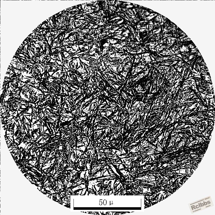

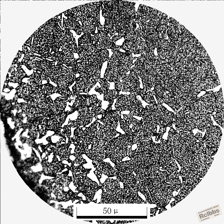

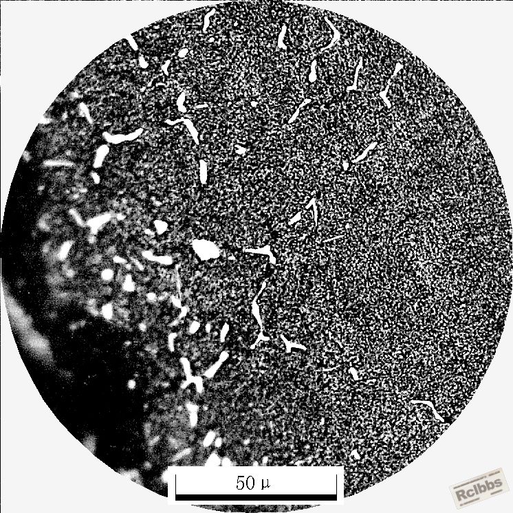

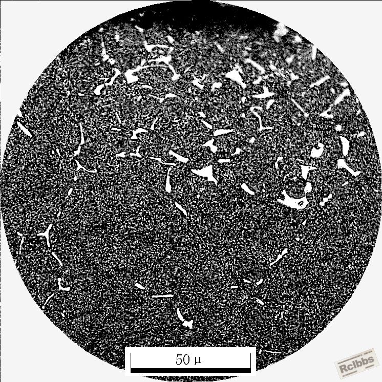

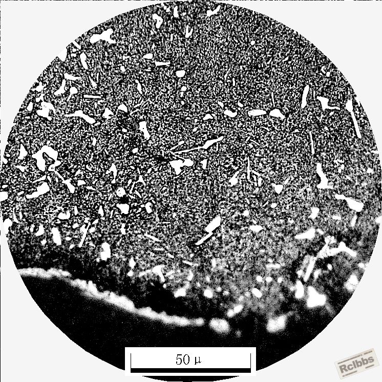

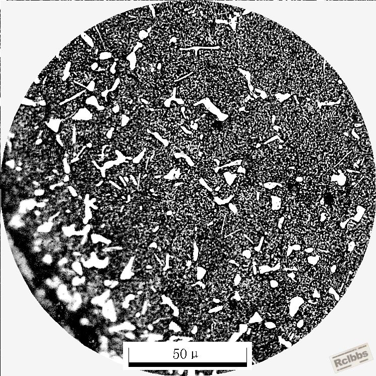

 楼主| 发表于 2008-7-24 18:57:17 | 显示全部楼层

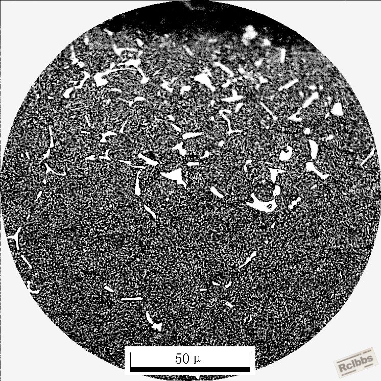

为1000倍下拍摄,为方便浏览倍率均被写入文件名称中

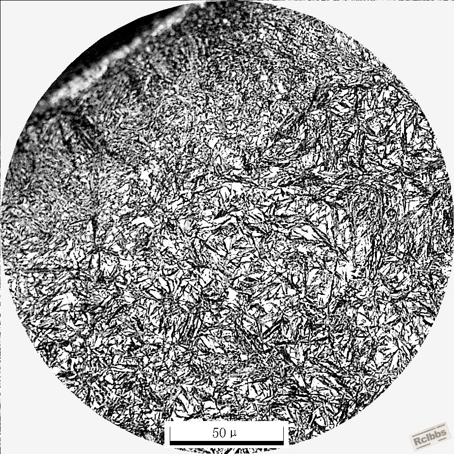

发表于 2008-7-28 15:55:36 | 显示全部楼层
图片拍摄的很清晰,楼主的水平好高!
请问一下,最后一张20Cr的组织中间白色的是什么组织?
感觉像是用刀切的,还有种立体的感觉

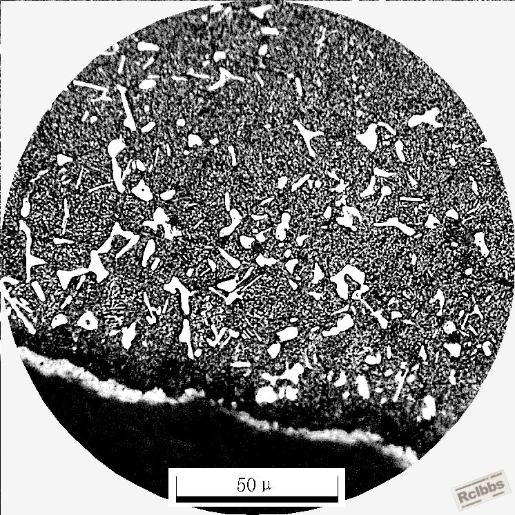

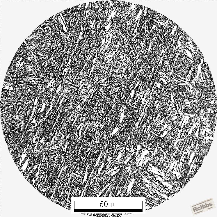

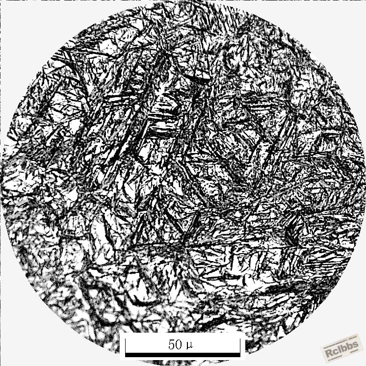

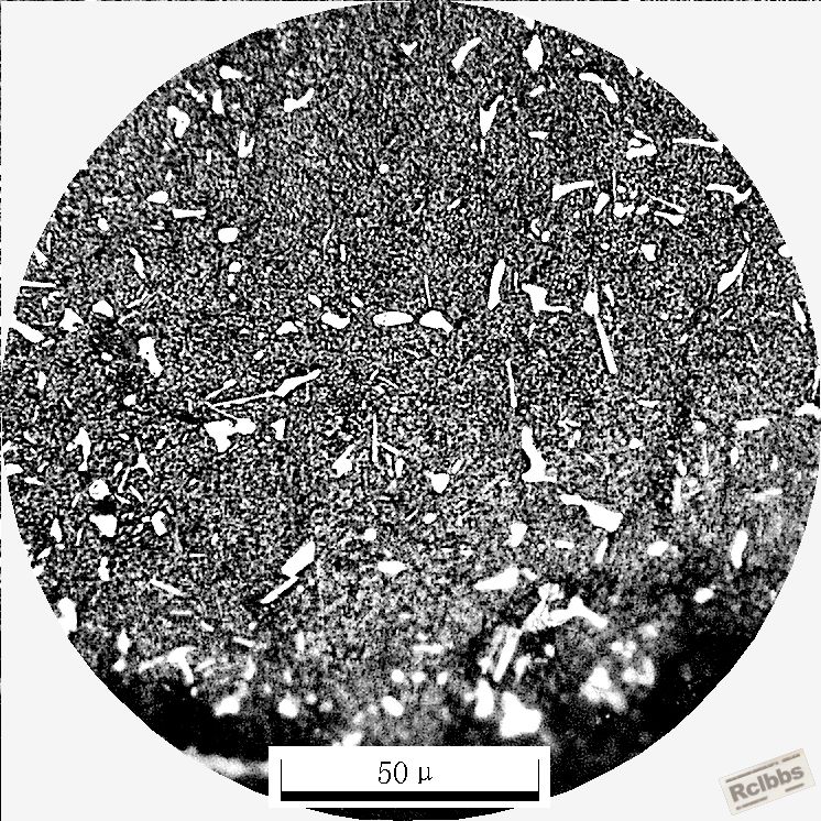

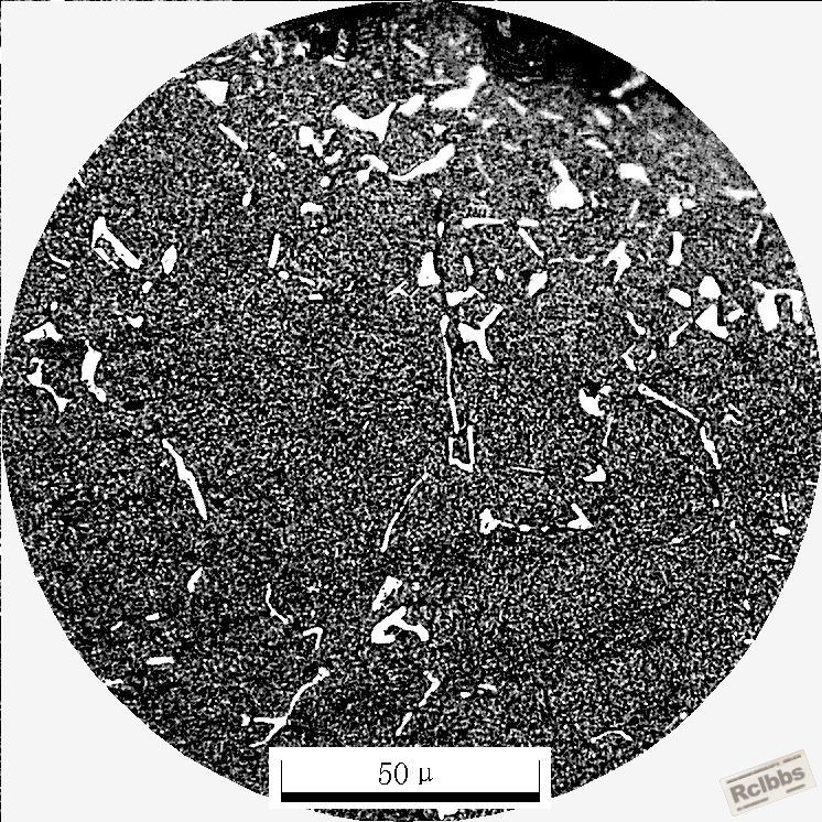

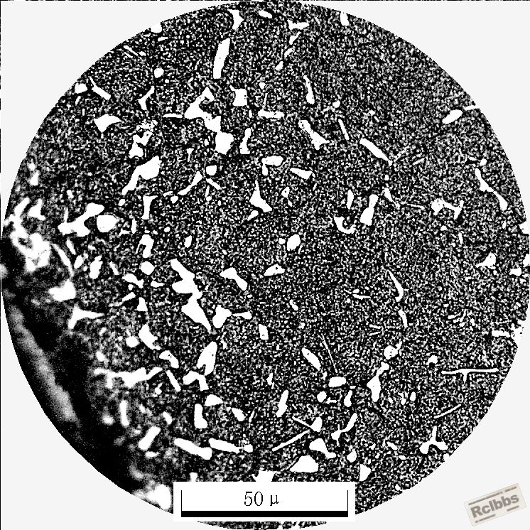

图片有些事渗碳部位的照片,碳化物颗粒较大,并且网状严重。第二张似乎有点带状分布。
心部非渗碳部位,大块装的铁素体
声名我不是做渗碳的,有些时间看过一些,根据理解随便说的,请高手指点!
我算开个不好的头吧,楼主照片拍的不错,应该把这个帖子顶起来,继续讨论!
