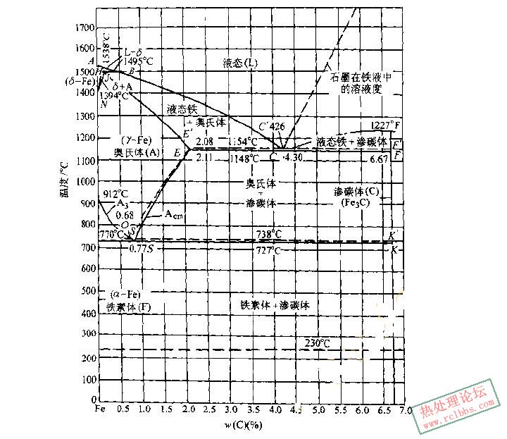

Ac1共析钢的奥氏体化温度线;
Acm是指共析钢的奥氏体化温度线;
问;Ac1  、Acm ,有什么不同点。
A1平衡状态下共析钢的奥氏体化温度线;
A3平衡状态下亚共析钢奥氏体化温度线;
A1、 A3 的不同点。
温度在多少情况下所产生,Ac3 、 Ac1、Acm  临界点。谢谢请赐教! :)

A1、A3、Acm线是指钢在近似于平衡条件下的组织转变临界点。
而钢在实际的加热和冷却是很难做到平衡状态的。所以规定钢在加热时的实际临界温度为Ac1、Ac3、Accm,冷却时的实际临界温度为Ar1、Ar3、Arcm。
从相图上可以看出,亚共析钢一般用的Ac3、Ar3,共析钢用Ac1、Ar1,而过共析钢则用Accm、Arcm(都指实际临界温度)。
热处理原理书上都有介绍的!

把钢加热或冷却时相变即将开始或结束时的温度称为临界点(或称临界温度)。Fe-Fe3C 相图中A1、A3、Acm都是钢的临界点,值得注意的是Fe-Fe3C 相图上的临界点都是平衡条件下的加热和冷却时的临界点。在实际冷却或加热条件下,其速度不可能无限缓慢,必定会出现过冷或过热现象,在相图上实际的相变温度和平衡临界点就会产生偏移的现象,而且加热或冷却速度越快,偏移量越大。为了便于区别,通常把实际加热时的各临界点用Ac1、Ac3、ACcm表示,冷却时的各临界点用Ar1、Ar3、Arcm表示。钢的各实际临界点的含义如下:
Ac1  加热时珠光体转变为奥氏体的温度;
Ar1  冷却时奥氏体转变为珠光体的温度;
Ac3  加热时铁素体转变为奥氏体的终了温度;
Ar3  冷却时奥氏体中析出铁素体的开始温度;
ACcm 加热时二次渗碳体溶入奥氏体的终了温度;
Arcm 冷却时二次渗碳体从奥氏体中析出的开始温度。
