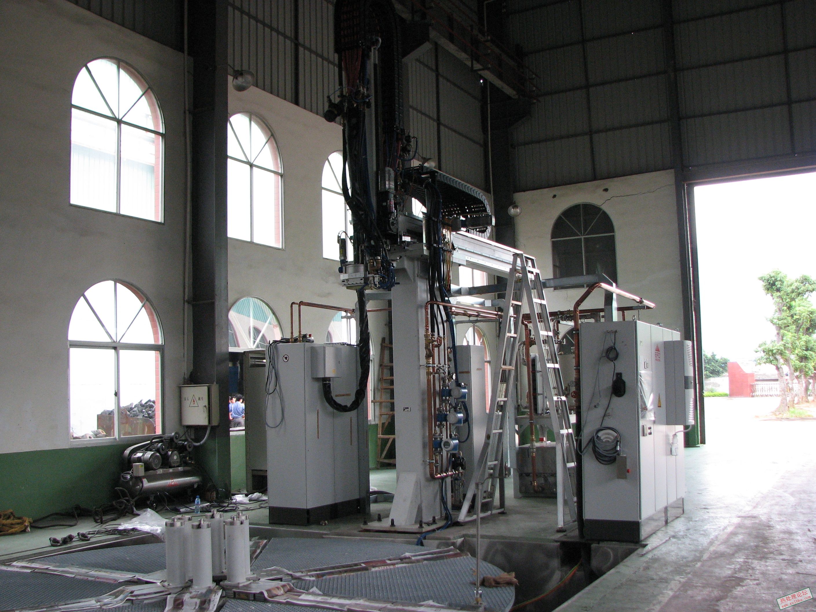

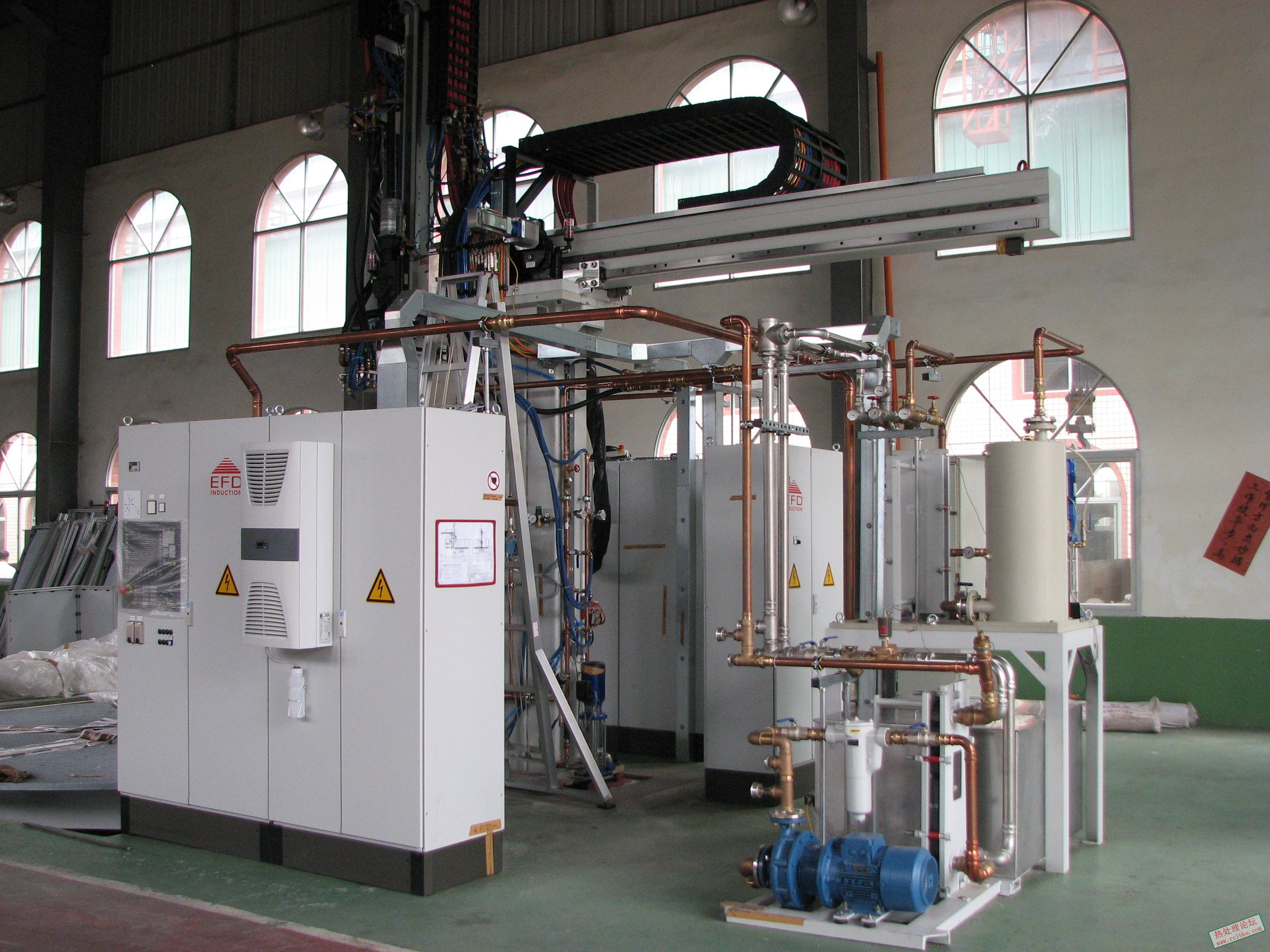

安装好的设备,等待德方工程师调试.
安装好的设备,等待德方工程师调试.
现场还没有收拾好.
现场还没有收拾好.

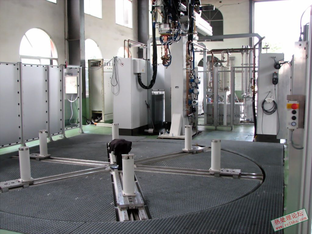

从设备的进料口看过去
从设备的进料口看过去

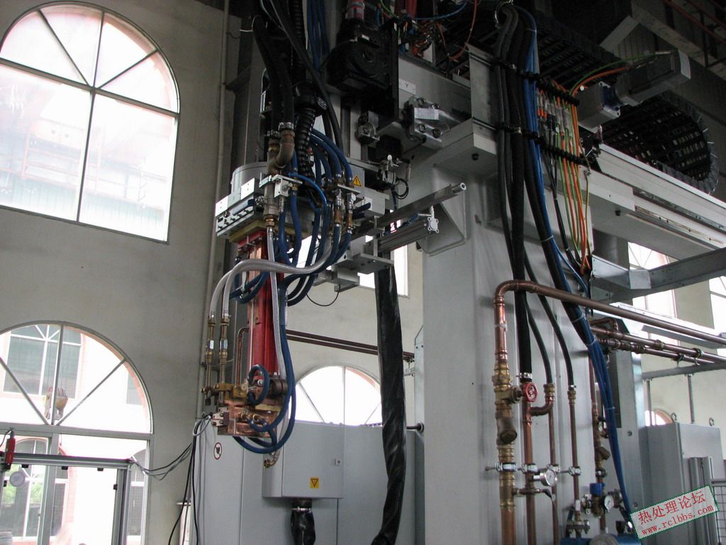

设备的四轴交叉点
设备的四轴交叉点

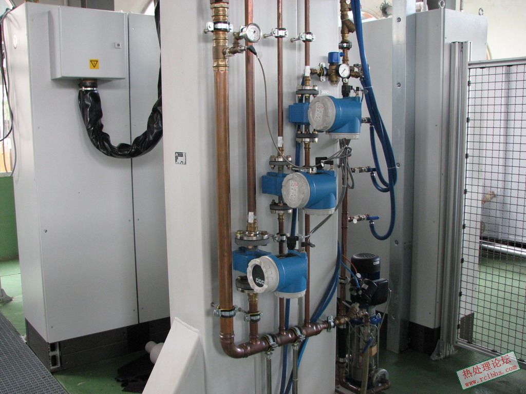

淬火液流量压力控制部分
淬火液流量压力控制部分

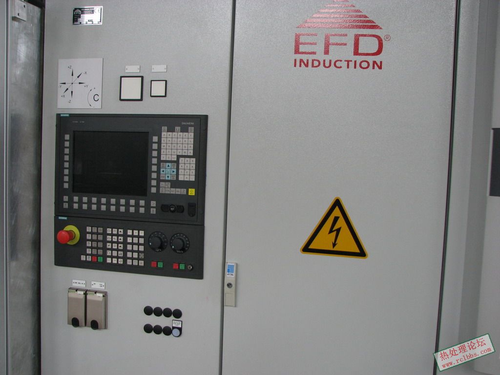

控制面板
控制面板

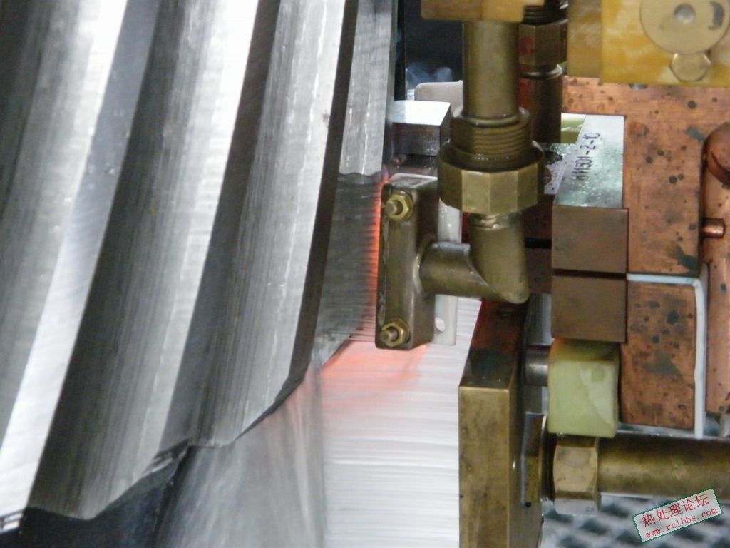

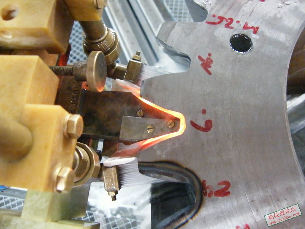

正在淬火的齿轮
正在淬火的齿轮
正在自动行走淬火的齿轮
正在自动行走淬火的齿轮

正在安装的EFD中频淬火设备
谢谢你的答案!我们公司也有一台正在安装的EFD中频淬火设备!和你那图片一模一样!  情况也一样等人家来调试!
