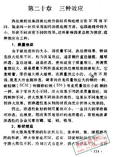

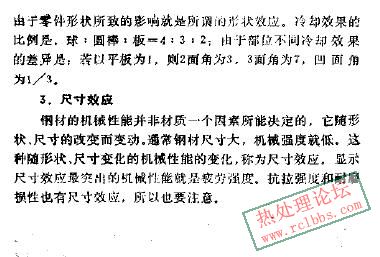

翻阅大和久重雄的《热处理150问》,其中有影响热处理效果的三种效应(见附件):质量效应(mass  effect)、形状效应、尺寸效应。
1、不知这三种效应是否是国际通用的术语?
2、我们所说的尺寸效应应该是对应于上述的质量效应。可惜本人只是在论坛见到尺寸效应这一叫法,尚未在我国的相关教科书中见到。还望智者相告。

发表于 2008-7-27 12:53:08 | 显示全部楼层
质量效应(mass  effect)是指钢铁零件的性质不只因化学成分,也因零件质量(mass)而异,这又分两种:一是影响热处理结果,另一个影响机谢械性质。质量效应与尺寸效应意义一样。
形状效应一 热处理效果受物品形状影响:有下述三种:
1.断面平衡﹔2.角偶部﹔形状所致的冷却差益异。
三种效应檔案打不開,不知內容為何............
 楼主| 发表于 2008-7-27 23:18:30 | 显示全部楼层
关于在3楼所说“大尺寸合金钢件,油淬不硬水淬怕裂”问题,其中的大件水淬怕裂似乎不必担心,在《热处理150问》第22页称:“如果是有心淬火(指未淬透到中心),则在零件的外层形成马氏体先发生膨胀,外层产生压缩性残余应力,因而不必担心产生淬火裂纹。即使用水冷,零件的质量越大,也越不易发生裂纹。有心淬火的最好实例是高频淬火和渗碳淬火”。
      开裂问题不在本帖讨论范围,但3楼所说恐怕有误导作用,特此补充说明。
