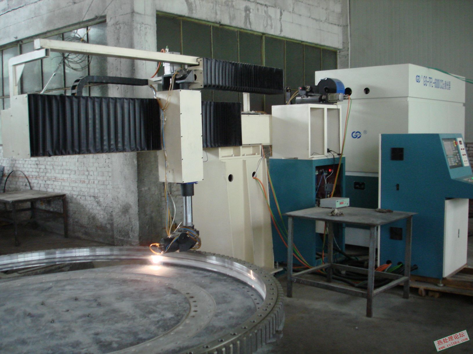

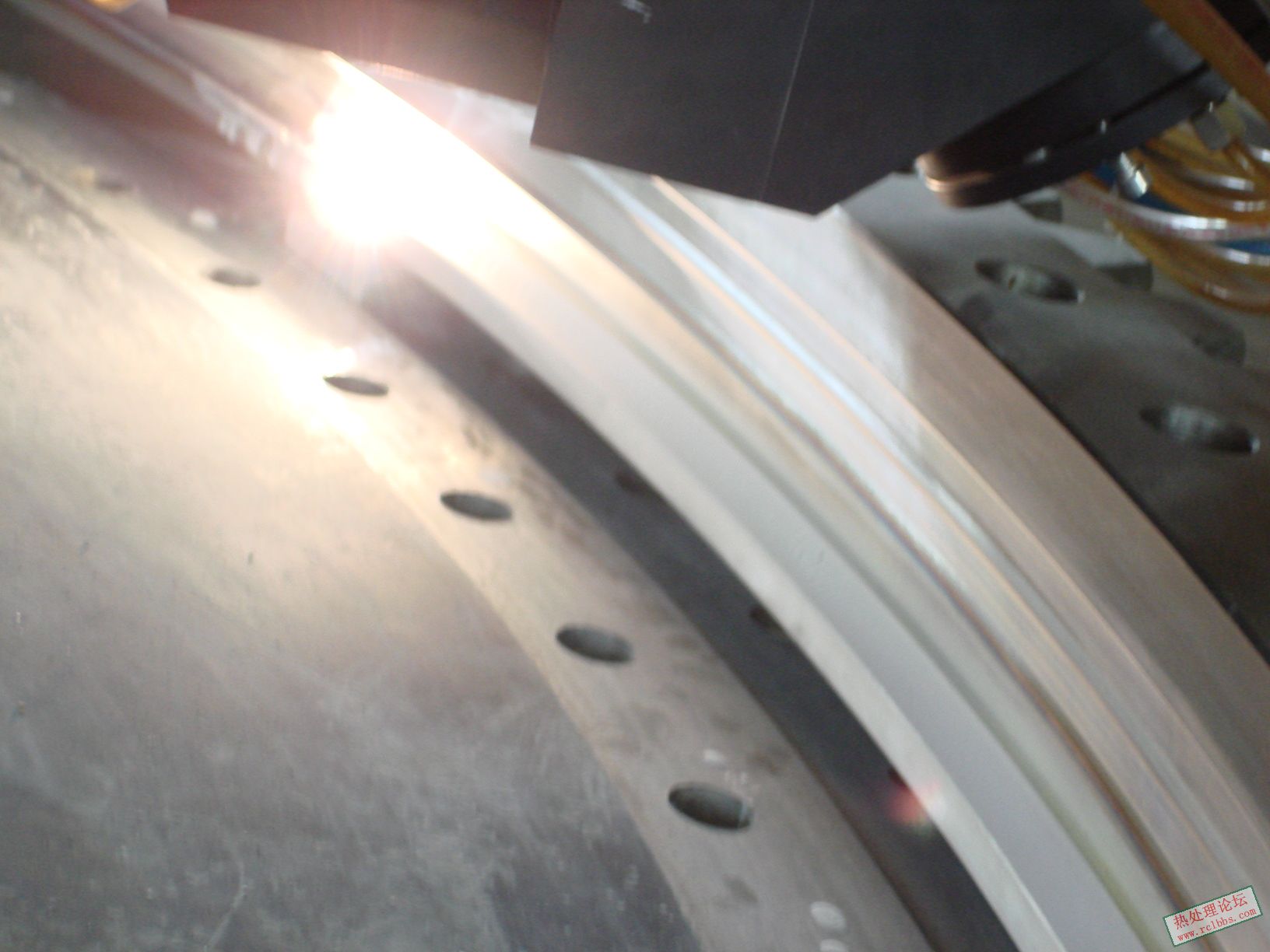

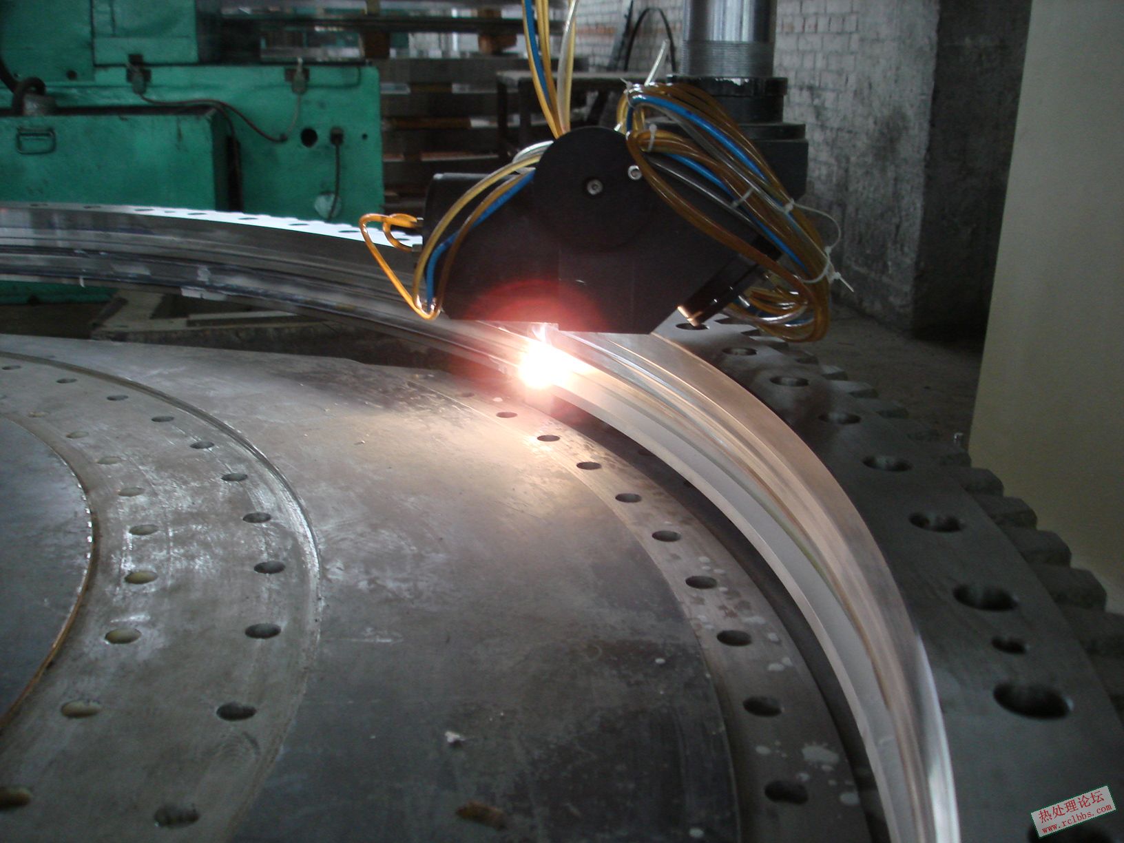

高功率激光热处理设备,能做激光淬火、激光熔覆、激光表面合金化。
应用领域:轴类、箱体类、齿轮类、模具类等的表面硬化和损坏后的修复及表面合金化高硬度、高耐磨层。

设备投资还是比较大的,关键是看处理工件的数量和价值。仔细分析投资回报,一般来说只要有相关业务,附加值还是比较高的,因为目前国内做的还不是很多。激光热处理主要能解决常规方法处理中的一些难点或无法达到要求的。所以设备的盈利性还是很强的。如需进一步请发邮件到我邮箱:

对,激光修复是精细修复,通过在基材表面添加熔覆材料,并利用高能量密度的激光使之与基材表面薄层一起熔凝,使基材表面形成与基体冶金结合的添料熔覆层。粉末容量由送粉系统进行控制,熔覆层的厚度可调并可多次重熔。硬度方面激光照射具有淬火效应,硬度更高。所以激光修复后的精度和表面硬度都能达到要求,使模具恢复如新,重复利用。

请问表淬深度能达到2-3mm?
 楼主| 发表于 2008-7-22 16:55:46 | 显示全部楼层
激光表淬深度一般不超过2mm,更深的达不到目前还。

零件形状复杂的可以做用激光表面淬火吗?
 楼主| 发表于 2008-8-1 09:35:57 | 显示全部楼层
采用五轴四联动控制激光头,基本上可以满足各种加工。
只要光能照射到的地方就可以,照不到的就没办法了。:

一台10000w的co2横流激光器大约需要一百多万吧,包括冷水机组和数控床子
