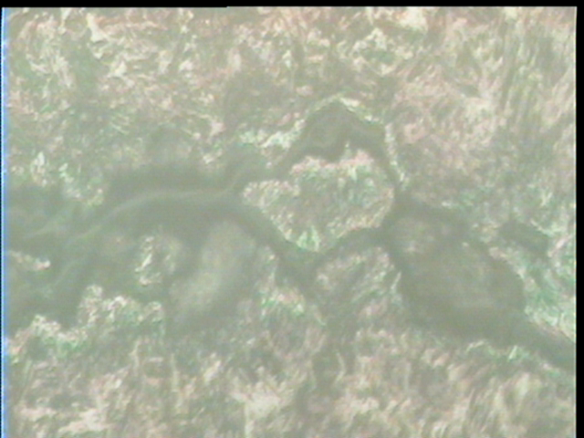

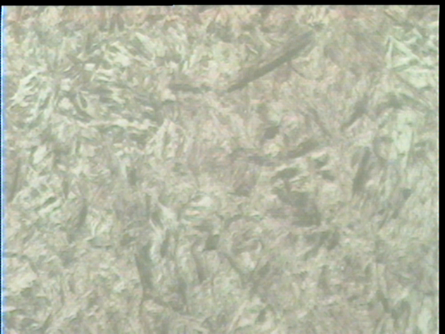

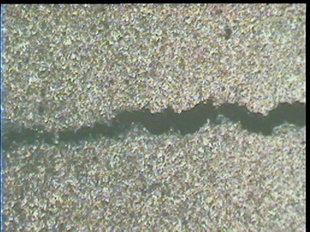

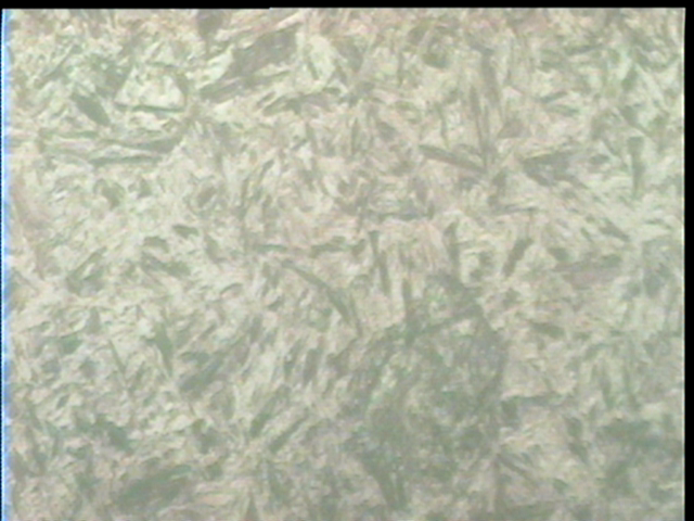

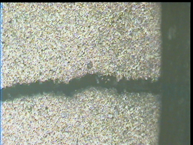

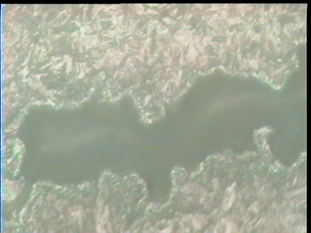

材料为40Cr,880度淬火后开裂,图1、2为100倍,其余500X

先看横截面抛光态裂纹形态,再腐蚀,要将细节拍出来,如裂纹尾端,裂纹两侧组织情况等!

拍出裂纹尾端形貌,还有开裂工件的宏观照片。

从图4可以看出淬火裂纹是沿晶界裂纹。从图5-6可以看出淬火温度偏高。40Cr的淬火温度是830-860度。裂纹可能是淬火温度高热应力大引起的。

图1、2与3、4、5、6是同一试样裂纹吗?
图1中的铁素体看上去不少啊,这样的组织能是淬火温度偏高形成的裂纹吗?
就图4的淬火晶粒而言,以我推断不会低于6级,再看图5、6,灰白色马氏体占多数,说明多形成于淬火温度后期,淬裂的可能性就更小了。
