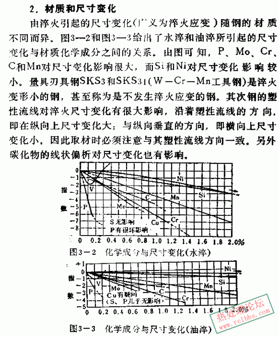

谢谢上传,钢材中的化学成分对变形的影响是通过改变材料的淬透性、Ms点来影响零件尺寸变化的。

变形是由于淬火冷却过程中产生的各种应力大于材料本身的屈服强度(有另一不知合理与否的称呼叫做抗塑性变形力)而引起的零件尺寸上的变化。所以还应考虑合金元素度钢材强度的影响。凡能提高强度的元素都可以减小变形敏感性。当然一般合金元素都有提高强度的作用,差别在于作用大小。

有资料介绍,材料对渗碳零件热处理变形的影响可按公式测算:D=(430℃-Ms)×(10-NG)×JH,其中D——变形因子
              Ms——钢的马氏体开始转变温度,℃
                    NG——钢的晶粒度级别,
             JH——淬透性因子,
如果变形因子大,表示该钢生产的零件渗碳淬火后变形倾向就大。
