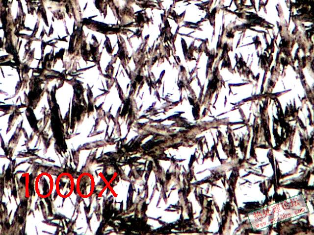

发表于 2008-7-16 08:47:36 | 显示全部楼层
残奥
马氏体+残余奥氏体,由于淬火加热温度过高,淬火后形成大量残奥.
