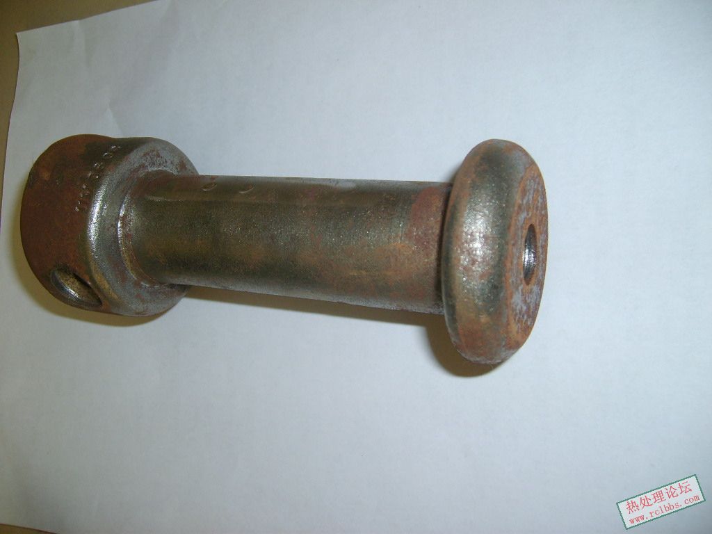

我们公司从外协锻造厂进了一批产品,是棒形形状的,要求外协厂对产品内孔进行粗加工,我们把产品发到外协热处理厂进行调质处理,要求硬度为HB230左右,热处理后回厂我们再进行精加工内孔,在加工内孔时发现内孔有延轴向的裂纹存在,
外协厂热处理厂认为是锻件毛坯原因产生的,
外协锻件厂说产品内孔在锻造时是不带出的,外型锻造成型后再对钻孔的,怎么可能是实心状态的就产生裂纹呢?认为是外协热处理厂的原因!
附上产品形状,内孔是锻造后钻孔加工出来的!
请大家帮助分析一下,可能的原因!
在下先在这里谢谢了!
发表于 2008-7-16 10:54:16 | 显示全部楼层
原因是多方面的:
1.如果材料存在严重的疏松或本身心部带裂纹,可以锻造过程产生心部裂纹。
2.热处理产生淬火裂纹:该形式下热处理产生裂纹,外表面相对内表面产生裂纹的几率要大,仅仅是内表面产生裂纹而外表不产生裂纹的几率很小了。
建议对产品进行金相检测,看看裂纹的形态和氧化现象进行分析
