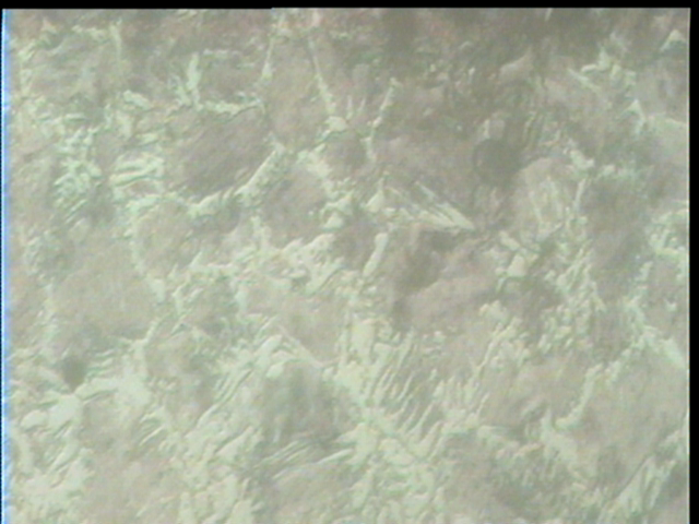

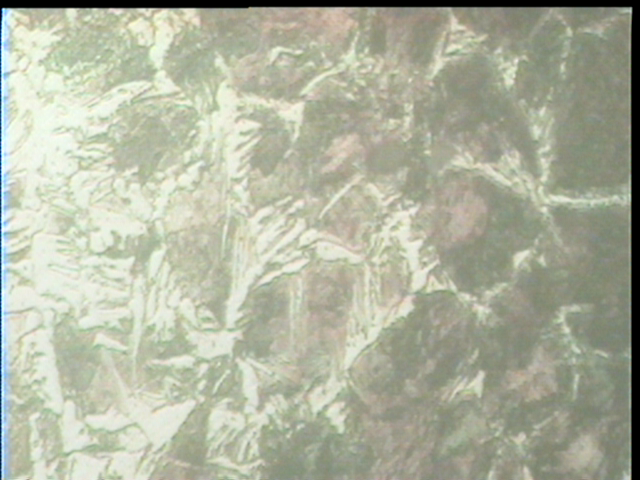

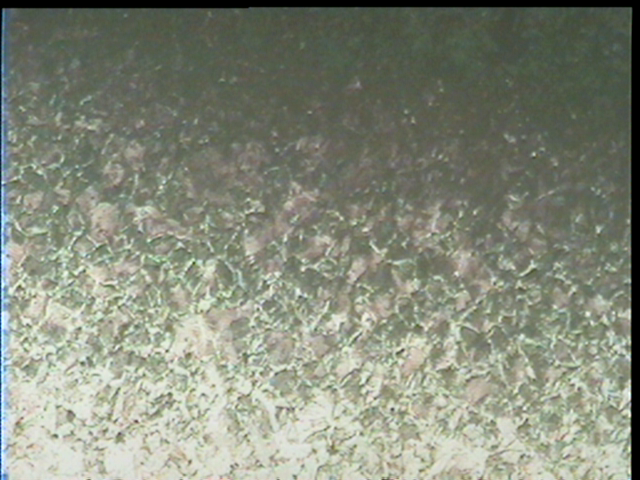

该材料为20CR渗碳后过度层组织情况,图1为100X,其余500X。按道理来说在过度层内应该有上贝氏体吧,不知我图片上有没有?
签到天数: 282 天
发表于 2008-7-16 15:25:03 | 显示全部楼层
有上贝,方向一致的白色组织就是。
签到天数: 226 天
 楼主| 发表于 2008-7-17 11:56:05 | 显示全部楼层
签到天数: 125 天
发表于 2008-7-23 22:17:07 | 显示全部楼层
[quote]原帖由 lxh510125 于 2008-7-16 15:25 发表
有上贝,方向一致的白色组织就是。 [/quote
上贝是白色组织?
发表于 2008-7-24 15:06:44 | 显示全部楼层
从晶界向里平行白色的应该是魏氏体吧.
发表于 2008-7-24 16:41:10 | 显示全部楼层
没有上贝,应该是针状铁素体(魏氏铁素体).
