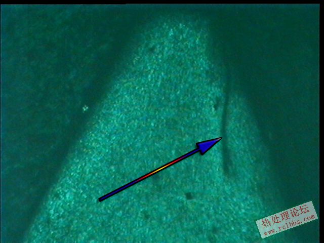

这种螺牙是怎样造成的,日本鬼子要求螺牙侧不能有开列。以前也没这样看过螺牙,现在小日本这样要求,真是过分,再说国标也没任何规定啊

有点像搓牙所形成的折叠

螺纹滚丝的时候造成的。
发表于 2008-7-16 18:40:06 | 显示全部楼层
4楼说的对,如果渗碳淬火的话说不定牙还会成片脱落呢。
在材料上想办法,找出最佳的硬度和合适的金相组织,另外滚丝模也能做点文章。

这种裂纹在咱们中国也应该是不合格的,要求严格的螺栓都要探伤

1 螺牙上这种折叠主要是滚丝轮调整不正确造成的,与材料硬度关系不大。
2 刚滚轧好的螺纹金相检查不容易发现(新手或不常做金相的人注意),一般淬火后非常容易检查出来。
3 国标或国外标准一般都对这种缺陷有明确的规定(出差在外,标准号记不清了)。
3.1 缺陷类型合格范围与标准件强度级别有关。以10.9级GM(通用汽车)标准为例:
3.2 首先看缺陷产生在螺牙承载面还是在背面,如果在承载面NG。
3.3 在背面还要看是在螺牙中径以下还是中径以上,中径以上合格,中径以下NG。
4 楼主的照片如果是承载面的背面对使用影响不大。但说明滚轧工艺调整不当,应当改进并预防。

这种裂纹热处理造成的,还是原材料裂纹,应进一步分析,小日本的要求应该是对的

此裂纹属辗丝时产生的折叠裂纹,与热处理无关。对于牙面折叠,国标《GB/T 5779.3-2000 紧固件表面缺陷 螺栓、螺钉和螺柱 特殊要求》有具体规定的。但对于此折叠,应属标准允许范围。GB/T 5779等效于ISO相关标准,可以据此和日本客户商讨。

我们这样的 牙发奇瑞汽车也没关系,发FCC---本田就 不行了,小日本还是做摩托车离合器的,我这里也有小日本传来的 技术资料,不管怎么交涉,这样就是不行,甚至........这样也不行!

如果作磁粉探伤的话,这样的裂纹不能通过吧

应该是滚丝模有问题吧

属于调质裂纹。螺栓的工艺应该是:调质--加工螺纹-发黑。加工不会出现这种裂纹。这与小日本没关系。
