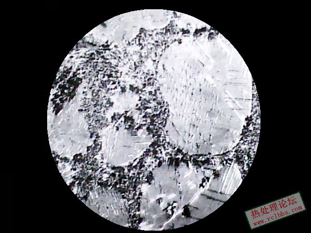

发表于 2008-8-19 00:21:30 | 显示全部楼层
GC15锻造过烧图片,基体为马氏体及大量残余奥氏体,在晶界上出现鱼骨状莱氏体共晶组织。
图片为正交偏光,奥氏体呈暗灰色,碳化物呈白色,共晶莱氏体中基体碳化物变黑色,而珠光体则呈白色。

发表于 2008-8-19 08:09:59 | 显示全部楼层
我还头一次听说轴承钢淬火过热是这么回事!
可别张冠李戴

发表于 2008-8-26 14:36:03 | 显示全部楼层
GCr15过热怎么出现魏氏体啦!!!!

发表于 2008-9-4 21:36:32 | 显示全部楼层
GCr15钢淬火温度即使加热到1000度淬火,也不会出现图片中的组织.
即使是锻造过烧,也绝对不会出现莱氏体,莱氏体的出现是有前提的呀.碳含量或碳当量.

发表于 2010-6-9 08:38:43 | 显示全部楼层
为了交流起见,建议对此贴慎重看待:
首先:熟悉一下相关概念,就是基础知识。
比如,贴中的 魏氏体,莱氏体等
第二:如有相关专家或经验的老师傅,对上面的8#图片做下解释。
有点看不懂。。。。

发表于 2010-6-9 16:15:49 | 显示全部楼层
图片为正交偏光, ...
xuhongye2008 发表于 2008-8-19 00:21
    8楼提供的锻造过烧组织,这里补充一下,GC15钢在锻造时候,由于加热温度过高,致使晶界处发生熔化。冷却时,冷却速度由较大,使晶界熔化部分析出莱氏体共晶组织,近莱氏体附近的基体因碳和合金元素含量较高,在快冷的条件下,碳化物呈针状分布,基体为马氏体及残留奥氏体。出现这样的组织过烧缺陷作报废处理。
这里补充,在明场下,基体为马氏体及大量残余奥氏体,在晶界上出现鱼骨状莱氏体共晶组织。此外,在基体上尚有呈针状、粒状分布的碳化物。在明暗场下对比,基体组织色泽相反,明场呈白色,暗场呈暗黑色。
发表于 2010-6-9 16:36:52 | 显示全部楼层
回复 8# xuhongye2008
    有没有搞错,轴承钢过烧出莱氏体?
