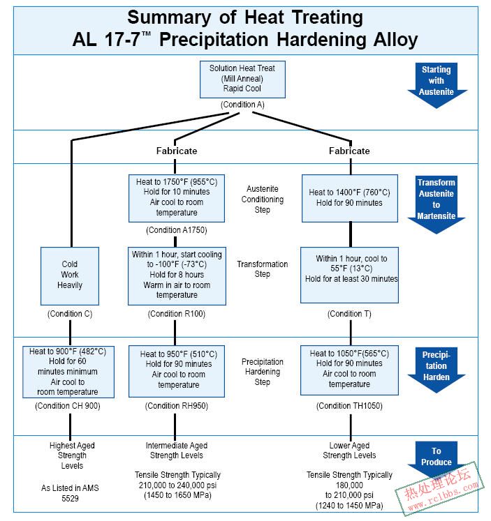

发表于 2008-7-18 19:05:46 | 显示全部楼层
先前有人提問过,資料尚在,傳上希望對您有幫助~

 楼主| 发表于 2008-7-19 11:18:21 | 显示全部楼层
英文版的,本人英语水平不好,看不出哦。那产品主要做定形处理的。硬度达到40-45HRC就成了。
发表于 2008-7-21 10:08:49 | 显示全部楼层
硬度要求40-45HRC:
1000~1100℃固溶处理后快冷,955±10℃保持10分钟空冷到室温,在24小时内冷却到-73±6℃保持8小时空冷;再加热到510±10℃保持1小时空冷.硬度一般在42HRC左右。

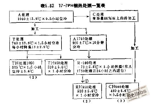

发表于 2011-7-24 22:57:30 | 显示全部楼层
牌号为17-7PH,即0Cr17Ni7Al,固溶后为奥氏体加一定量的δ铁素体,通过热处理可以使其强化,具有一定热强性,强化机理是马氏体中有碳化物和NiAl第二相共格析出,沉淀强化。

发表于 2011-8-3 14:59:38 | 显示全部楼层
13楼说的很正确。在整个热处理过程中MS不断升高。常见热处理方式如 附件(中文)。
631热处理方式
631热处理方式
发表于 2022-10-18 13:48:13 | 显示全部楼层
SUS631热处理工艺热处理制度:RH950,RH1000,RH1050,RH1075,RH1100,TH950,TH1000,TH1050,TH1075,CH900.
