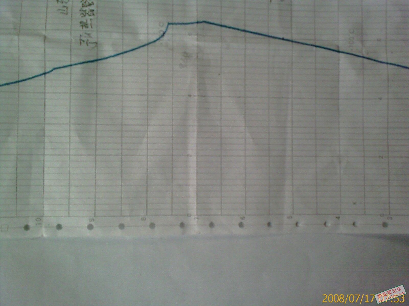

请各位大虾来看看我这张热处理曲线图的保温时间到底是多少?热处理单位说是50分钟,大家看看到底是多少时间,有没有什么依据
发表于 2008-7-17 12:17:06 | 显示全部楼层
他的一格是多少?上面应该是有标识的。
应该不是50分钟,如果是50分钟的话产品的升温和降温时间也太长了吧
 楼主| 发表于 2008-7-17 12:47:41 | 显示全部楼层
一格是15分钟,热处理单位解释说,从620℃算保温时间,说热处理不会那么精确到控制保温时间

发表于 2008-7-17 16:43:27 | 显示全部楼层
实际保温时间25分钟左右。

我看差不多是在640-660温度下50分,因为一格是半小时。

没有见过如此计算保温时间的,真是开了眼界.
楼主你们是什么零件?热处理要求是什么?
如果单说保温时间那肯定是20分钟左右,如果要让大家给你分析一下那你最好说明材料和工件大小,热处理技术要求.
如果你有条件可以做一下力学性能实验还有金相分析

如果只从图仅从图上看的话,估计最多不会超过25人分钟。

保温时间就是25分钟
楼主说1格15分钟,那保温时间就是25分钟。依据就是仪表的自身设定。从记录上可以看出,每小时升温80度,到650度开时保温,25分钟后,约不到640度关炉。曲线平稳,说明加热用可控硅控制。曲线没有出炉痕迹。

没有问题呀,不到两格,大概在50分钟左右;

回复 1# 铁杆神 的帖子
从你的记录纸上发现,一大格是1小时,我看保温应该是50分钟!

若未用错记录纸的话,是50分钟

别管他是25还是50分钟,这活肯定没烧透。
你看曲线保温段结束,直接出现一个拐点,后面在不到1/4格的时间内,温度剧降60度左右,才趋于稳定。
这是由于工件心部没有加热到温,吸收大量热量导致的迅速降温。
这样表面和心部平均下来,工件心部能有550就不错了,如果装炉不当,心部(或中心区工件)温度可能更低。
纯属个人意见,勿做呈堂证供。
