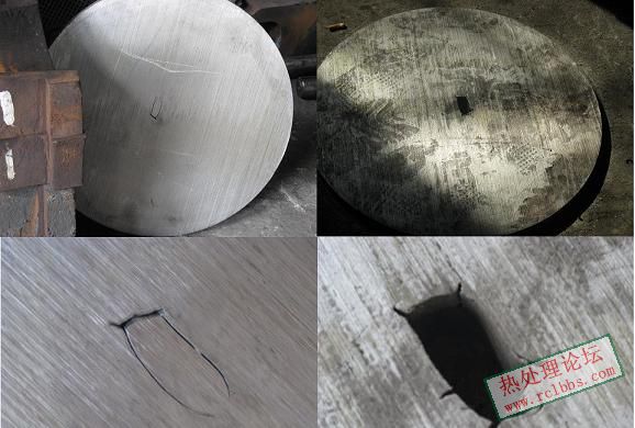

俺们公司,13t模注钢锭,在锻造成风机轴时,分析小头出现缩孔。目前向各位老师请教形成原因。

1本身锭就有缩孔,冒口未切净,或缩孔太深
