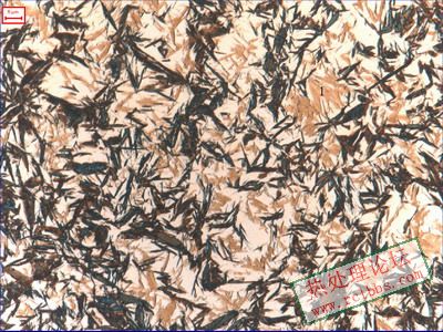

材料:12CrNi2A  渗碳处理
问题1:图中的1的颜色是指淬火马氏体?还是回火马氏体?(属于回火充分?还是回火不充分?)
问题2:粗针状马氏体+残余奥氏体,是否有下贝氏体?

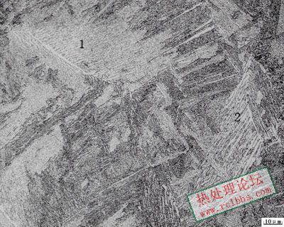

材料:40Cr调质
问题:图中1、2是描述上贝氏体?还是针状铁素体?更合理。

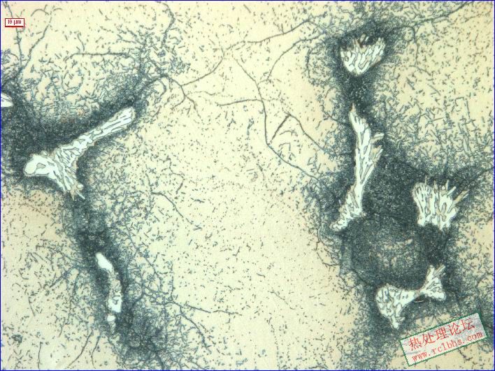

材料:309S不锈钢,固溶处理
问题:白色共晶碳化物周围深色是δ?σ?

问题1:图中的1的颜色是指淬火马氏体
问题2:粗针状马氏体+残余奥氏体,無下贝氏体
问题3:40Cr调质,图中1、2是描述针状铁素体
问题4:白色碳化物周围深色是貧Cr奧氏体

2#能说说理由吗?
检验者、审核者各自观点不同,我传上来,请大家共同参与讨论,那种更符合相图原理。

图2为过热魏氏组织.

回复1#
第一幅图:图中1组织为回火不充分的马氏体,黑色的为回火充分的马氏体,白色为残余奥氏体。判断理由:回火马氏体针上有大量弥散析出的碳化物,很容易腐蚀,光镜下呈现灰黑色;淬火马氏体和奥氏体为单相组织,不接受腐蚀,光镜下呈现白色。那么,黄色的马氏体就是回火不充分的马氏体了。该图组织形成原因:淬火后残奥含量较高,经回火后,部分残奥转变为马氏体,该马氏体时效作用析出少量碳化物,腐蚀后呈现与不充分回火马氏体相同的形貌特征。
第二幅图:图中1和2所指组织均为先共析魏氏铁素体。判断理由:魏氏铁素体为相互平行的铁素体针,间距较大,针间组织为珠光体;上贝氏体为相互平行的铁素体条,条间为光镜下不可分辨的碳化物(意味着铁素体条间距极小)。

最后一张照片看上去更像铸造组织。很怀疑是固溶处理组织。

40Cr调质怎么会出现这么差的组织

我认为第一张途中时马氏体+下贝氏体

我觉得图1应该是淬火马氏体

赞同6楼的观点

图一是M+B下+A,图二中1和2是上贝氏体,图三更像是富Crδ铁素体。个人观点,不足为信

第一张是回火充分的马氏体(黑色)+回火不充分的马氏体(黄色)+残奥(白色),从整张图来看,黑色部分的针状不是杂乱无章的,有长又短,而且针叶比较宽,针与针的角度也较容易找到60度,90度,120度。若是下贝的话,针细而杂乱,长短都差不多,与图中的形态不像。
第二张没什么好说的,个人感觉是上贝。
第三张没做过此类产品,不发表评论。
