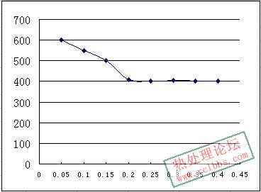

渗碳层有金相法和硬度法2种检测方法,都有相关的检验标准。这些可以找标准
需要强调的是日本有全硬化层的说法,和有效硬化层是有差异的,是用平行点(接近直线)算的。如下图:全硬化层为0.2mm。
[ 本帖最后由 Jeff 于 2008-7-26 15:54 编辑 ]
