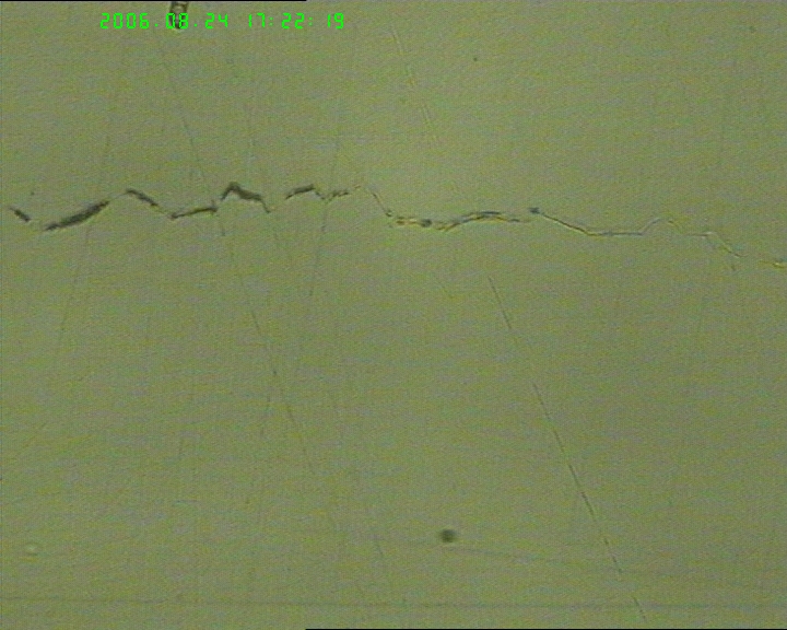

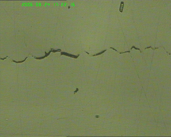

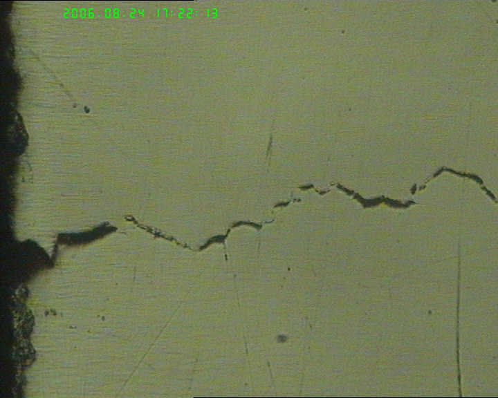

20CRMO渗碳淬火去油,二次淬火后内孔出现裂纹,裂纹深度不超过渗碳层,请问各位是何原因 造成.
渗层深度1.0-1.3MM碳浓度0.8%左右

 楼主| 发表于 2007-3-12 12:32:48 | 显示全部楼层
请问CEO如何上传金相图片
你现在不是已经传上去了吗?

发表于 2007-6-12 09:46:53 | 显示全部楼层
好像是沿晶裂纹。估计是因网状渗碳体造成的淬火开裂。

发表于 2007-6-22 21:29:20 | 显示全部楼层
你腐蚀一下看组织是不是之前工序带来缺陷,不应该是淬火开裂,渗碳表面是压应力不容易裂的。

发表于 2007-6-22 23:11:06 | 显示全部楼层
腐蚀后看看是否有脱碳现象.

回复 #1 yan2000531 的帖子
可能原因如下:
第一  第一次淬火时可能存在入淬火液前的停留时间过长,出现碳化物沿晶界析出.
第一,两次淬火中间没有预备热处理.造成第二次淬火时的组织应力过大,引发沿晶界开裂.裂纹尾部锋利,当属淬火裂纹.
第三,因为是套筒件内部,怀疑为内孔冷却不良所造成.即因孔内外的相变不同时性,且工件心部的相变也不相同.心部在冷却过程中首先发生板条马氏体(或贝氏体转变),套筒外部其次发生相变.而套筒内孔因为冷却不良,在最后发生相变,在发生相变之前,在晶界析出魏氏组织,造成工件在冷却后期产生沿晶断裂.
第四,若为脱碳裂纹,一般应为网状细裂纹,且深度较浅,此件为脱碳裂纹的可能性不大.
水平不足,上述多为猜测,请指正.谢
