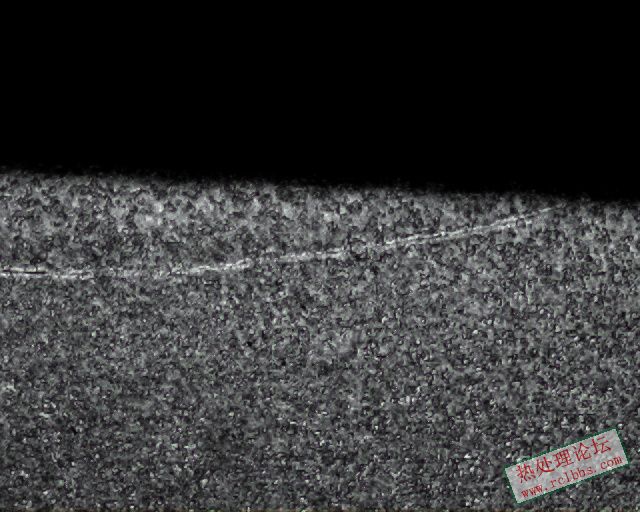

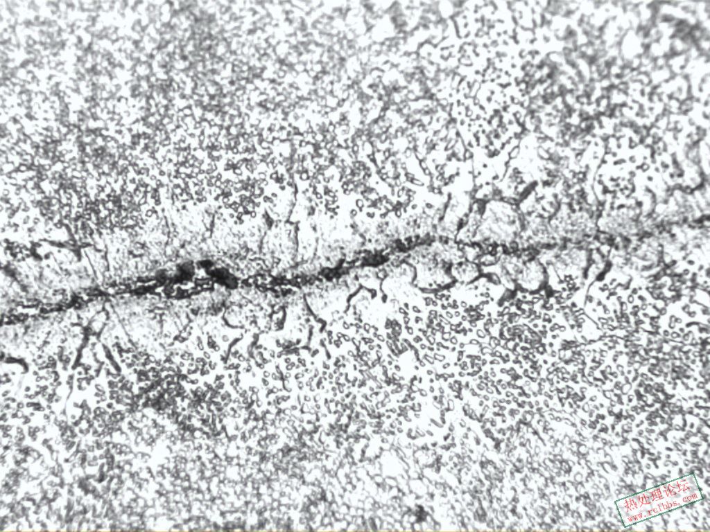

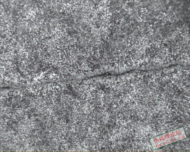

样品为轴承圈,状态为球化退火,裂纹左右两边都伸出表面
100X
500X
1000X
签到天数: 226 天
发表于 2008-7-19 12:04:19 | 显示全部楼层
裂纹边沿有脱碳,裂纹由退火前带来.
最好看看裂纹尾部情况!

发表于 2008-7-19 13:00:50 | 显示全部楼层
锻造时毛刺压入引起.

发表于 2008-7-21 12:51:53 | 显示全部楼层
裂纹两边脱碳由
锻造产生时造成的锻造拆边翻,在球化退火时氧化造成
发表于 2008-7-21 16:08:06 | 显示全部楼层
球化退火后裂纹周围有明显脱碳组织,显示在球化退火前制程就产生开裂,裂缝周围处在高温且无保护性炉气下造成脱碳,最终球化退火组织也可看出脱碳层。

发表于 2008-7-27 12:05:14 | 显示全部楼层
应该是锻造折叠,从第一张图片裂纹的形貌来看,其走向和表面大概成30度左右夹角,应该是折叠。随后在球化退火中裂纹两侧脱碳。

发表于 2008-9-9 20:30:44 | 显示全部楼层
1、球化可以。
2、退火不会产生裂纹。
3、裂纹两侧有脱碳,说明裂纹在退火前就存在。
4、此裂纹与表面有一定的角度,是锻造裂纹,应该是锻造折迭。

发表于 2008-9-11 01:14:41 | 显示全部楼层
裂纹有两种可能:一种是材料本身裂纹。另一种是锻造裂纹。但从裂纹边缘的脱碳形态看应该是锻造裂纹。
