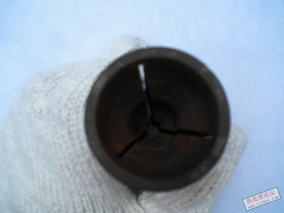

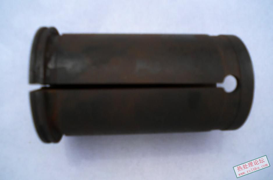

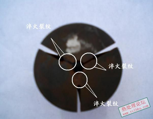

平面1.jpg 平面2.jpg 侧面.jpg 45#钢     要求硬度41——45HRC    下水淬裂   油淬不够硬度

  按说您应该能够解决此类问题 啊,呵呵(绝无取笑之意)。能说说您要求的硬度在什么地方还是整体?从图示来看应该是在顶部,在工艺没有出问题的同时,我认为是在淬火时没有把握好淬火方式和时间!还有就是淬火的介质温度,淬火入水方式等等。不知您能否详细见告?

发表于 2008-7-23 15:38:01 | 显示全部楼层
快换铣夹头中的夹胆?
裂了就裂了,反正早晚也是要用锯片砂轮切开,裂了不就省事了嘛。
开个玩笑,别介意。
这个开裂的地方是一处工艺结构,主要作用是减小热处理变形,方便热处理后磨削。
明确了此处的作用,注意以下事项:
1.合适的材料。40Cr、50B和65Mn、GCr15都是作夹胆的好材料,价格也不比45高多少,某些情况下甚至还要便宜,干嘛不用?
2.适当的工艺尺寸。既然是为了热处理减小变形的工艺结构,那就应该有适当的尺寸和结构形状,从而减少热处理的麻烦,而不是增加麻烦。有些神为了尽量方便最后锯片砂轮的切开,把这个尺寸减小了又减小,然后把一堆责任和冷嘲热讽倒在可怜的热处理头上,全然不顾夹肿的豆腐脑。--别忘记了目的。
3.进行适当的预热。
这种工件如果不预热或加热速度过快,从炉里拿出来就已经裂了。这时别说淬油淬水了,就是淬奶也不管用了,一定注意。
4.预冷。预冷阶段也不是安全的。有一次在淬一批此处薄的变态的夹胆时,预冷阶段此处的冷速非常大,以至于预冷时就有开裂的现象,还是小心为妙。所以注意预冷速度,预冷温度780度。如不行,可降至760度。
5.淬火妙法10000种。
别以为我会把这10000种都教给你,都教给你我吃什么。(吹牛,其实我也就只会一种而已 。)
油冷水淬:耿工的热处理故事中有“油淬水冷”,在这里正好用上。
夹胆的口部冲下,出炉预冷后(可不用预冷),口部先在油中一蘸(时间小于1秒,适当掌握),然后出油,待工件表面残油一燃烧,随即入水淬火,水声法水淬油冷。原理:高温下油处于蒸汽膜阶段,薄边和与之相连的尖角温度迅速下降,而内孔由于油蒸汽作用,油进不去。这样夹胆内孔的夹持面硬度有保证,而不至于裂开。
6.降低淬火后硬度要求。
预冷温度低,又油冷水淬,淬火后硬度不会太高。可将淬火后硬度要求降为大于等于50HRC。
7.超级补救大法。(还在吹)
这种工艺结构,裂后不是致命的。可以采用粘结(或焊接)的方法补救。主要是方便内孔和外圆锥的磨削。粘结剂可以采用环氧树脂胶、厌氧胶、磷酸氧化铜等金属用高强度粘结剂。
出现大批量开裂时也可以采用特殊夹具夹持的方法磨削。
