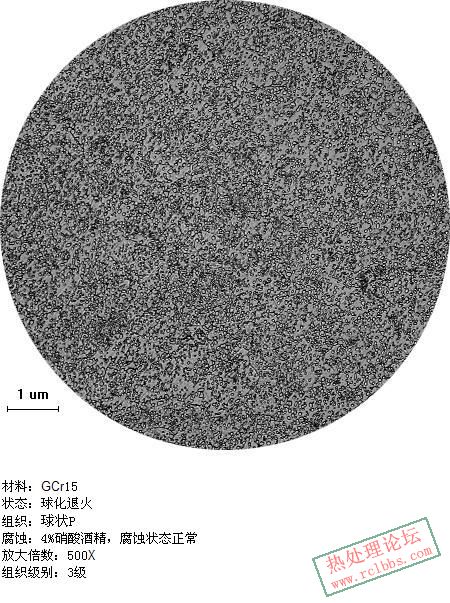

退火前的原始组织为热轧、热锻或者正火组织,是片状KF相间的P,将其加热至AC1~AC3之间并保温时,体心立方的F转变为面心立方的A,部分片状K溶解入A中,剩余的K也逐渐由片状向粒状或球状转化。加热温度越高,保温时间越长,渗入到A中的K也越多。如加热温度足够高,且保温时间足够长,则K将全部渗入到A中。在随后的冷却过程中,如冷却速度足够缓慢或冷至790 ~810℃(GCr15)进行等温,则溶入的K将以粒状在未溶K上或者新位置上析出,同时A转变为F,基体上分布着粒状K,粒状P为球化退火的正常组织,冷速越大,析出的K越细小,过缓的冷却产生粗大K,表现为K颗粒较粗,均匀性差(4~5级组织)。但冷速过快,且加热温度过高,保温时间过长,则溶入的K将全部或部分以片状的形态析出,成为全部或含有部分片状K分布于F基体上的混合P(6级组织)
退火组织的评定原则:
理想的退火组织是F基体上均匀分布着细小的球化或粒状K。
1、K的颗粒大小;
2、K的分布均匀性;
3、K的球化程度及形态。
1级:
细点状K+细粒状P+局部细片状P
说明:K颗粒细小呈点状和细粒状,分布弥散,局部有细片状。为不合格组织,形成原因是加热不足,部分锻造组织被保留下来。
2级:
点状P+细粒状P
说明:K颗粒细小呈点状和细粒状,圆度好,分布均匀。为优良的合格组织。
3级:
球状P
说明:K颗粒大于二级,球化完好,分布较均匀,为良好的合格组织。
4级:
球状P
说明:K颗粒较粗,均匀性较差,K分布不均匀,有的区域密集,有的区域稀少,为合格组织。
5级:
不均匀P
说明:K颗粒大小不均,圆度差,有角状和球状K,K分布不均匀,有的区域密集,有的区域稀少,为不合格组织。该组织的形成,除了原始组织粗大不均匀外,还与加热温度过高,冷却过缓慢或重复多次退火有关。
6级:
不均匀的粗粒状P+片状P
说明:K颗粒大小分布不均匀,部分区域出现明显片状P,约占视场的11.8%,为不合格组织。加热温度过高,原始组织粗大,冷却过缓,且早出炉后冷却过快。
说明:
1、细小的细粒状或点状P有利于淬火后获得含量均匀分布的M,但K过细,往往伴随着高的硬度,不利于随后进行的切削加工,而且对于淬火加热工艺要求更加严格;K颗粒过粗,硬度过低,同样不利于切削加工,容易产生粘到现象,而且由于K间距增大,使随后的淬火组织碳浓度分布不均匀,影响使用性能。
2、K分布的均匀性直接影响淬火后能否得到均匀的M,K分布过度不均匀,除表现为退火后硬度不均匀而影响切削性能外,还使淬火后的M含量及尺寸不均,甚至产生局部过热组织。

不对吧楼主!根据你的照片观查,部分碳化物形成溶解团块。你可放大观察很明显的。请说明何种原因形成的?如何改进?
