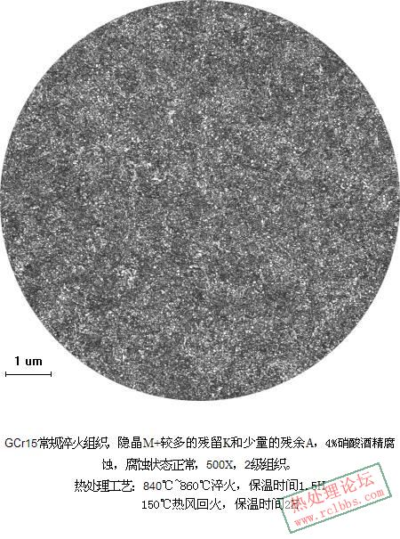

把具有球化退火组织的工件加热加热到AC1~AC3之间进行保温时,F基体转变为A,颗粒状K溶入A中扩散均匀化,同事A晶粒也不断长大,在随后的冷却过程中,如以足够快的速度冷至Ms一下,A转变为M,溶入A中的碳原子保留在M中,随着工件温度的减低,越来越多的A转变为M,未转变的A被保留下来成为残余AA′)。加热过程中未溶入A的K在冷却过程中不发生变化,成为残留K。使其淬火后最终组织为:M+K+A′。(图片)

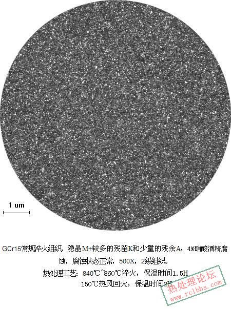

1级:
隐晶M+较多的残留K和少量的残余A
说明:基体组织细而均匀,残留K多而颗粒较粗,残留A光学显微镜下看不到,轻腐蚀后有时会出现小块状屈氏体。(欠热组织)

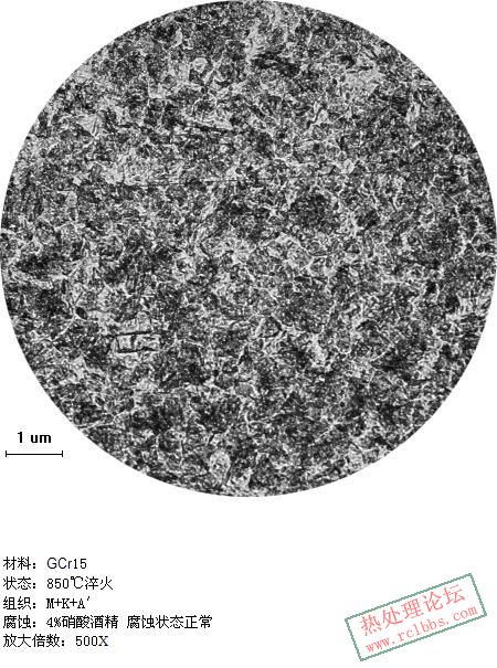

 楼主| 发表于 2008-7-20 16:03:24 | 显示全部楼层
第二张常规淬火图片

 楼主| 发表于 2008-7-20 16:05:08 | 显示全部楼层
淬火后金相组织

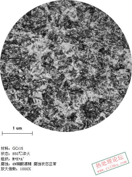

 楼主| 发表于 2008-7-20 16:06:20 | 显示全部楼层
淬火后金相组织1000X
