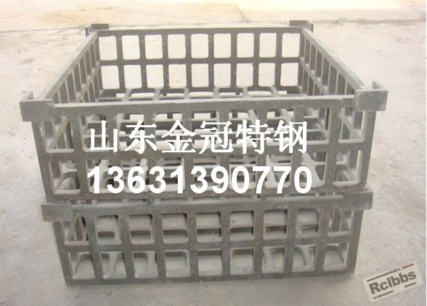

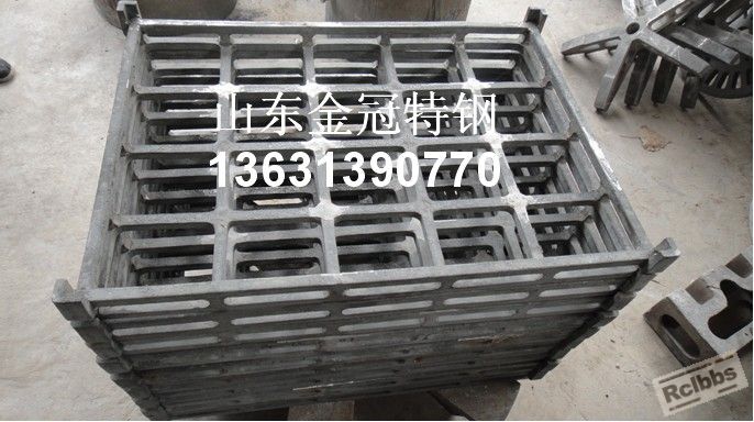

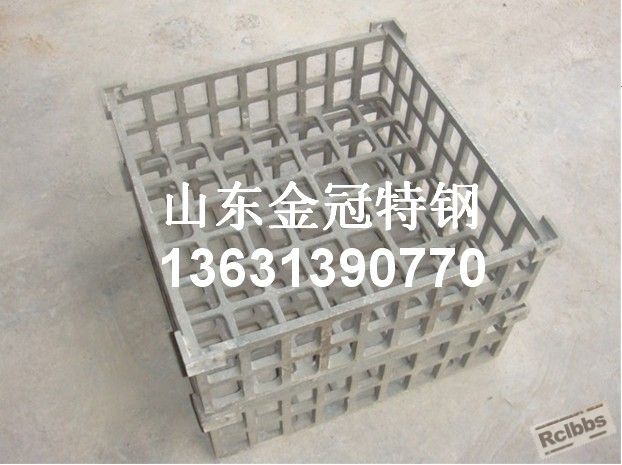

   说一下我们做铸造的自己的看法,现在做料筐技术已经很成熟了,如果是进口多用炉可以用硅溶胶精密铸造,你们的油淬真空炉,可以用消失模实型铸造,总体说,铸造会简单些,生产周期短,而且耐用些。
   如果温度高的话,建议用2520吧,便宜的可以用3Cr24Ni7SiNRe,还是加稀土吧,会更耐用。
   不过,这个问题,热处理行业的专家, 尤其是真空炉的使用厂家和生产厂家应该更有话语权,如果两者都使用过,有对比过的话,可以给出更多建议,我们也接触到客户,反应,焊接的也不错的,说法不一,我们也想听到更多好的建议和意见,共同进步,做好热处理行业,让以后做热处理的人,看到这里的信息也有帮助和借鉴。
   料筐也是多种多样的,比如下面的这些:
料筐
料筐
真空炉料筐
    料筐002.jpg 真空炉料筐

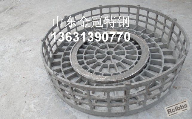

刚才提到的圆形的料筐,就是下面这种,各位专家可以作为参考。希望对大家有所帮助。
圆形淬火炉装料筐
圆形淬火炉装料筐
