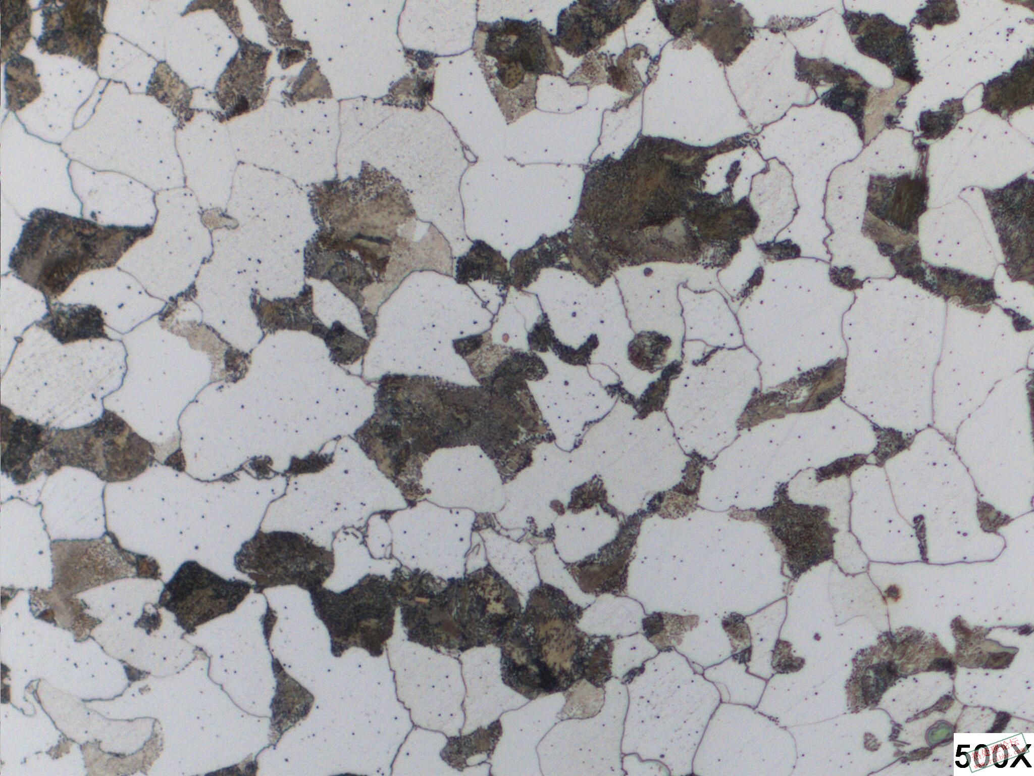

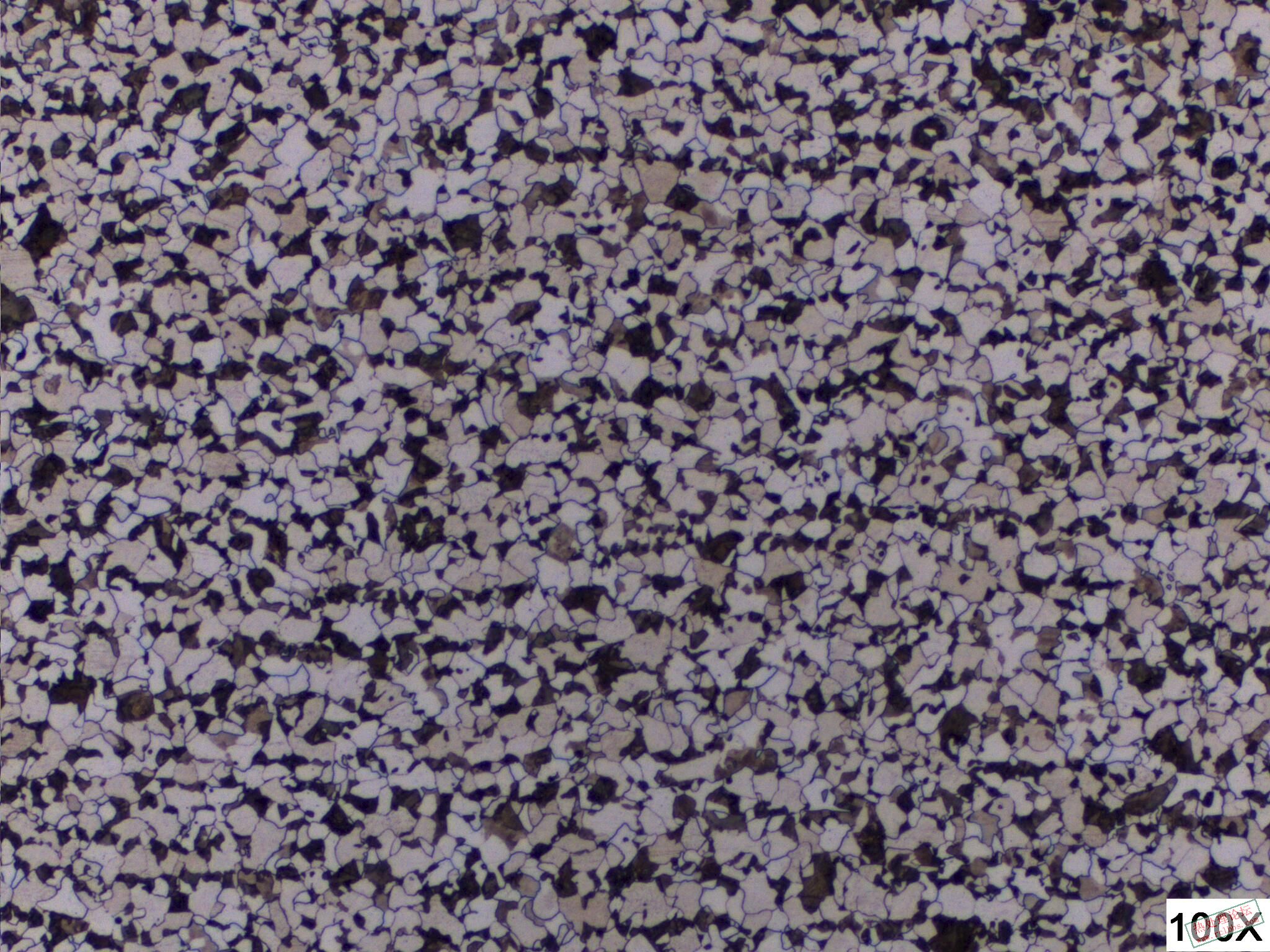

材料:  20CrMnTi
状态:  等温正火
热处理工艺:   930℃×2h+660℃×3h
硬度:150HB/5/750

组织形态非常好,但是基体中存在贝氏体组织。

回复4#
铁素体基体中的小黑点不是粒状贝氏体,是高温回火析出的三次渗碳体。

回复5#
照片是蔡司材料显微镜Axio Imager A1m拍的,上周刚回来的设备。感觉比原来用的老蔡司爽多了。有机会上传更多的金相照片。

发表于 2008-7-22 22:53:12 | 显示全部楼层
铁素体偏多,零件等温正火后硬度不高吧?

发表于 2008-11-2 16:13:38 | 显示全部楼层
照片不错,等轴晶粒很均匀,,最多2级。但我有几个问题想请你回答:
1、你们的钢材是哪个厂的?
2、你公布的最终硬度为150HB,偏差是多少?也就是问同一件产品和同一批产品的硬度范围分别是多少?
3、20CrMnTi等温正火的后还能做到大于150HB吗?例如160+-10HB,因为150HB并不一定是最佳切削硬度。
发表于 2008-11-2 19:07:45 | 显示全部楼层
我们的零件很少见三次渗碳体,书上介绍一般是沿晶界析出,而图中的小黑点则是在晶内。

发表于 2009-3-22 11:13:52 | 显示全部楼层
原帖由 friend 于 2008-11-2 19:07 发表
这种铁素体晶内的小黑点很常见,但到底是啥,我很想知道——我没有好的设备,没法看清楚它。谁能将它放大看看?

发表于 2009-3-22 14:24:01 | 显示全部楼层
根据钢质模锻件  金相组织评级图及评定方法(GB/T13320-1991)
你的图片符合低合金钢正火锻件评级图:1级要求,
20CrMnTi等温正火的后660度回火温度偏高因为150HB并不是最佳切削硬度,你的后段回火温度因设定620~640度,得到硬度为158~162HBW.才最合适.
