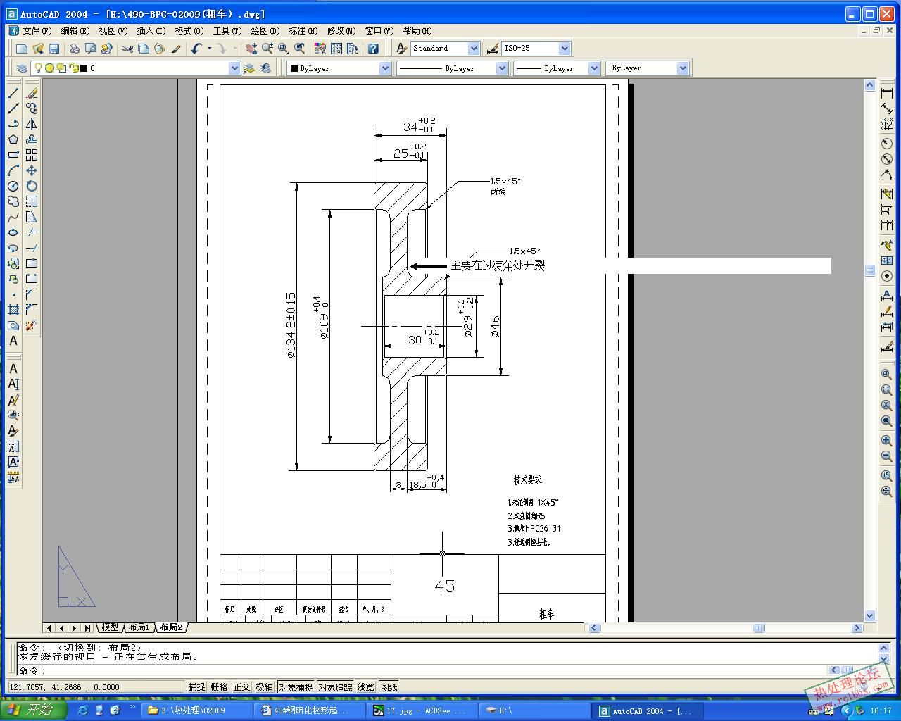

各位佬大:最近小弟在加工一批490柴油机齿轮,45#钢毛坯调质,调质开裂占15%~20%,轮廓开裂处壁厚9mm属危险尺寸区。 :L :L 该毛坯单重2.4Kg,
化学成分:C  0.49%,Si  0.26%, Mn  0.6%,S 0.04%, P  0.02%,   Cr与Ni未化验。
热处理工艺: 电阻炉功率45KW、加热温度770~780度之间,装炉量4*4*6共96只,保温2.5小时,淬火液是清水,有搅拌,淬火水温37~40℃,
入水时抖动4次,9秒后出水空冷,(产品自回火颜色呈亮黄色和棕黄色,估计温度为:200~230度左右),淬火硬度49~51HRC,550度回火3小时,回火硬度27~30HRC。
零件尺寸形状如下图:
我在这向大家请教下,
45#钢的Ms线为330度,Mf为50度。
该产品冷却时,冷却14~15秒将产品冷至70度左右出水好还是冷却8~9秒将产品冷至200~230度出水好,那种方式能使轮廓9mm处裂机率会大一点,
水是冷却能力较强的淬火介质。缺点是在C曲线的“鼻子”区(500~600℃左右),水处于蒸汽膜阶段,冷却不够快,会形成“软点”;现在我这冷却池水冷循环较好,水温控制不超40度,入水时抖动4次能很好的破除C曲线的“鼻子”区(500~600℃左右),产生蒸汽膜。淬火后硬度软点主要是加热时奥氏体化不均产生的软点。而在马氏体转变温度区(300~50℃),水处于沸腾阶段,冷却太快,易使马氏体转变速度过快而产生很大的内应力,致使工件变形甚至开裂,
而开裂区主要集中在中心搭子与轮廓过渡圆角附近区,开裂形成产品构造截面比例复杂,中间轮廓壁厚9mm处先淬硬变成马氏体组织,而中心搭子与外圆齿部尺寸较厚,冷却较慢,在中间区域淬透而两边区域未淬透,使产品出水残余应力和不同而出现裂纹。
请大家提下改进意见。

1、从图上看,工件各截面尺寸相差不多,不属于尺寸不均匀所产生的裂纹。
2、入水时抖动4次能很好的破除蒸汽膜,不知道是怎么抖动的,是不是有作用。
3、我认为此裂纹是由于冷却不均匀造成的,裂纹的位置是个凹坑,水的流动不会很好,所以冷却速度相对较慢才是产生裂纹的原因。
4、你可以检测裂纹附近和其它地方的硬度就可以比较出来了。

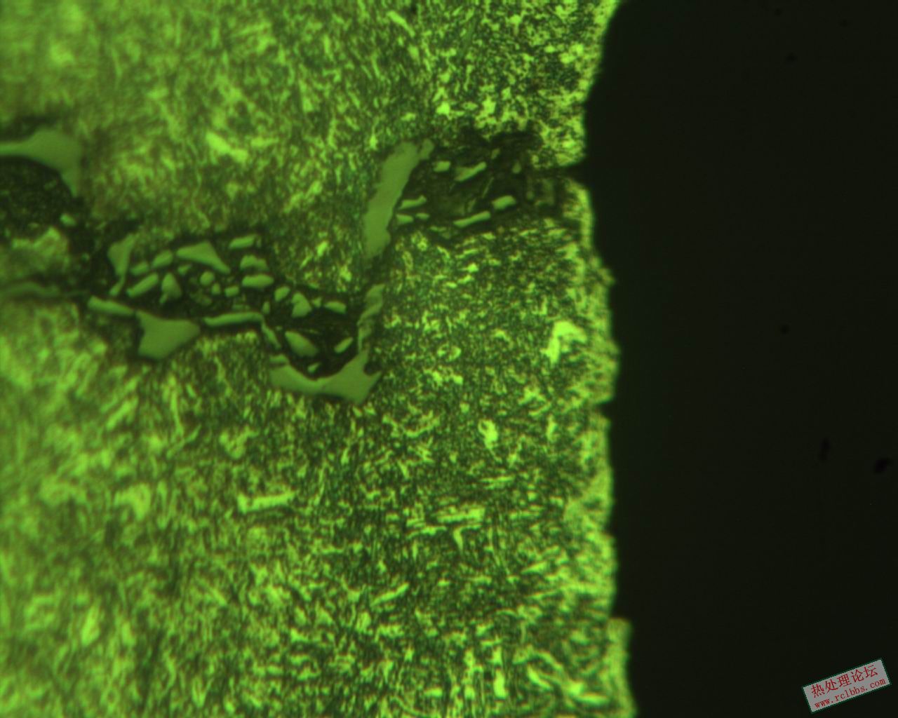

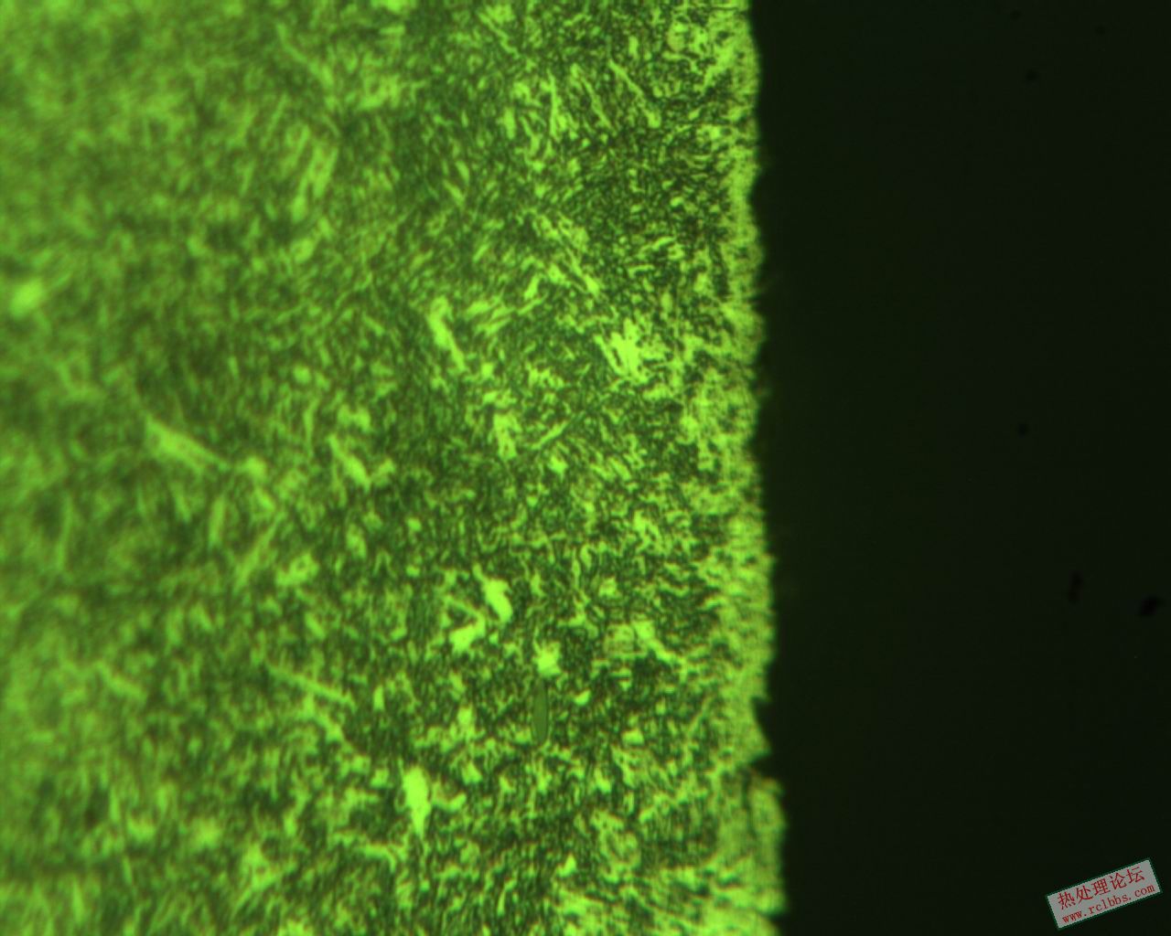

检测裂纹附近和其它地方的硬度为:裂纹处28HRC、28.5HRC、28HRC、中心搭子处28HRC、27.5HRC、外圆处、28.5HRC、29HRC、28HRC
硬度均匀,金相组织如图:
开裂区 500X
未裂区  500X
组织符合钢质模锻金相组织评级,中碳调质钢2级

图中白色组织是什么,裂纹里的灰色物是什么?
签到天数: 249 天
 楼主| 发表于 2008-7-21 16:08:24 | 显示全部楼层
白色的是游离铁素体,灰色的是氧化物(因生产流程长,加工后至信息反馈要25天时间,上月累积开裂了1100多只)

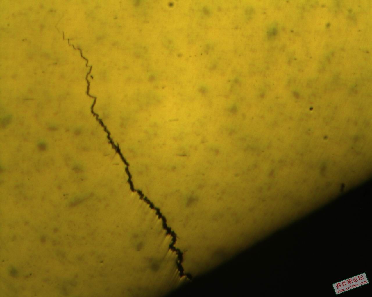

不像是淬火裂纹  能不能发一张有完整裂纹的照片?
还有就是把零件调质前的加工工序说一下
签到天数: 249 天
 楼主| 发表于 2008-7-21 16:27:17 | 显示全部楼层
调质前工艺:φ65mm原材料剪切下料——锻造 ——毛坯调质
40X

发表于 2008-7-22 10:49:22 | 显示全部楼层
裂纹表层存在偶合现象,怀疑淬火前裂纹已经存在。
裂纹内部氧化物较多,怀疑是前期裂纹。
建议该材料进行热顶锻试验,看看试验结果如何

觉得天天小非说的有道理,有可能在热处理前已经存在裂纹,但高温回火也可能产生一定量的痒化,你可在在淬火后,回火前做一个试样看一下,如果有氧化皮或脱贫碳层,那么就肯定是热处理前留下的裂纹了..
