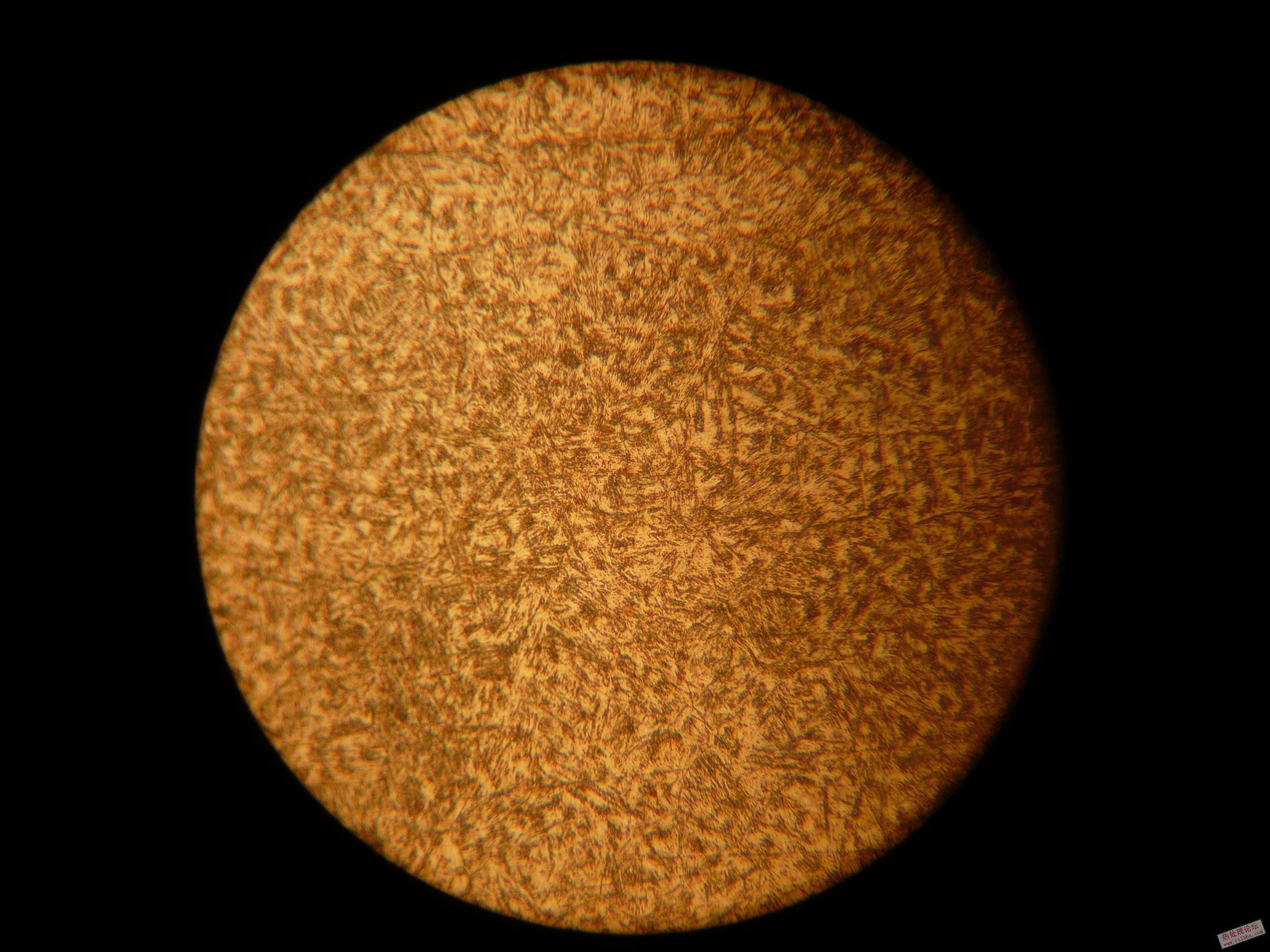

HRC46-48 , 1.2343 相当于我们H13,但是含碳量稍低,Mo含量1.2   C含量0.38  Cr1.2
500X

2343属于H11类,不是H13类钢.
图片不是太清晰.

组织不算好,,但一般的压铸模还是可以,,,做挤压模可能寿命有点低哦!!
发表于 2009-4-24 18:40:06 | 显示全部楼层
1.2的Cr? 1.2343的Cr含量不止这么少吧?楼主材料买假了?

单纯看成分,除了钼含量高外,到有点象P20材料。

1.2343是德国牌号   中国对应的是h11    Cr含量一般在5.2左右     你的Cr含量显然不对     组织也较粗大
