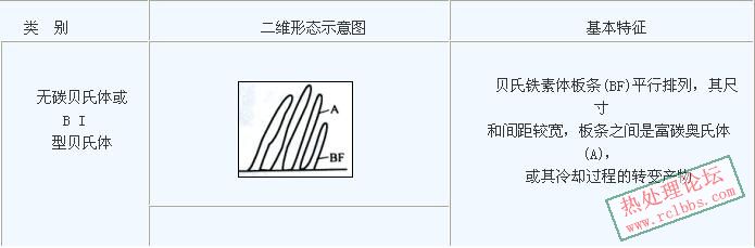

某资料上截了一个图片,供大家探讨
发表于 2008-7-24 20:11:27 | 显示全部楼层
回复 8# 的帖子
是有这种说法,新相和旧相位相关系和魏氏组织一样。

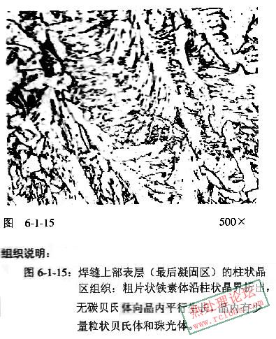

焊缝组织是最典型的无碳贝氏体有机会可以去看看,

白色块状无碳贝氏体
签到天数: 171 天
发表于 2016-6-2 16:56:02 | 显示全部楼层
fengyonghe 发表于 2016-5-30 02:13
白色块状无碳贝氏体
您好,这张图片中怎么区分铁素体和无碳贝氏体?
