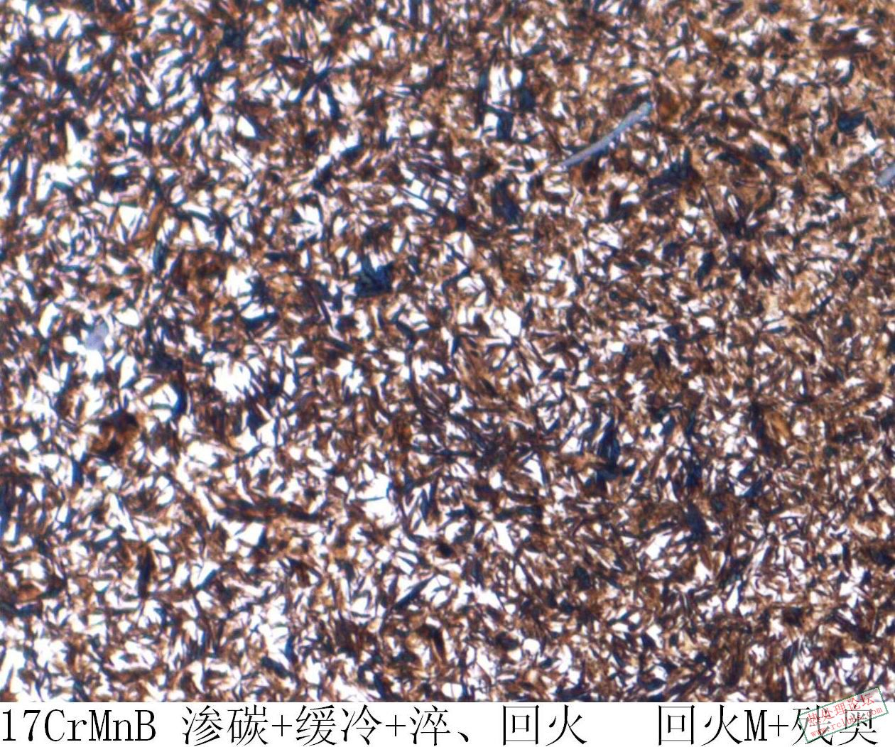

残奥与碳化物的区别:
1、硬度不同  碳化物超硬,奥氏体区质软。据此可用显微硬度区分之。
2、光镜下亮度不同  碳化物因为硬所以容易抛得光,奥氏体软所以不容易抛光。在光镜下碳化物能够反射比奥氏体更多的光,所以碳化物看起来要比奥氏体亮。正常浸蚀情况下,仔细观察可以根据亮度的不同辨别出奥氏体基体上的碳化物。
3、分布位置及形态不同  残奥就是马氏体转变不完全而遗留至室温的奥氏体,属基体相,残奥总是与马氏体共存,分布于马氏体针间,无明显边界及形态;碳化物属先析出相,大多数情况下会在晶界析出,当在晶界交汇处析出时,形成角块状碳化物,当在局部晶界析出时,形成条状碳化物,当在全晶界析出时,形成网状碳化物。还有一种不太多见的情况,就是在晶内析出,形态为针状,又称魏氏组织碳化物。
4、化学稳定性不同  碳化物化学稳定性非常好,在常规的硝酸酒精浸蚀制度下,既不发生化学反应,也不发生电化学反应,所以不管腐蚀深浅,它总能保持抛光态;奥氏体实际就是γ-Fe,它是单相组织,在常规的硝酸酒精浸蚀制度下,不会发生电化学反应,但它会跟酸产生化学反应,我们知道,金相浸蚀反应以电化学反应为主,化学反应只产生极少的腐蚀产物,所以在正常浸蚀时,奥氏体是白亮的,但在深腐蚀时,化学反应产生的腐蚀产物积累到一定程度将覆盖住奥氏体表面,奥氏体将发暗,甚至呈灰黑色。
