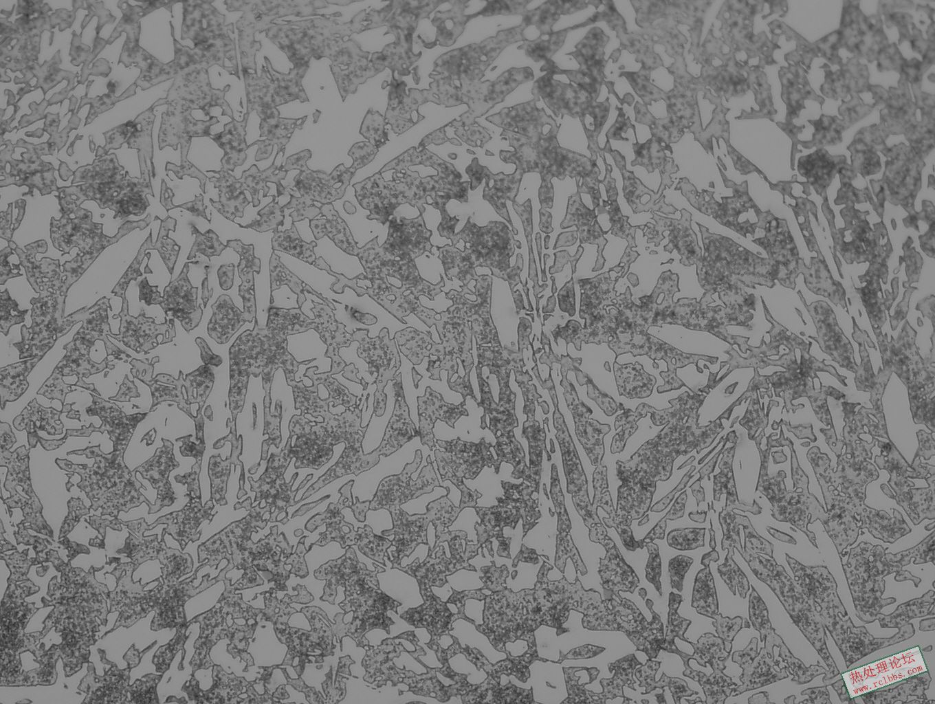

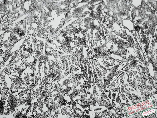

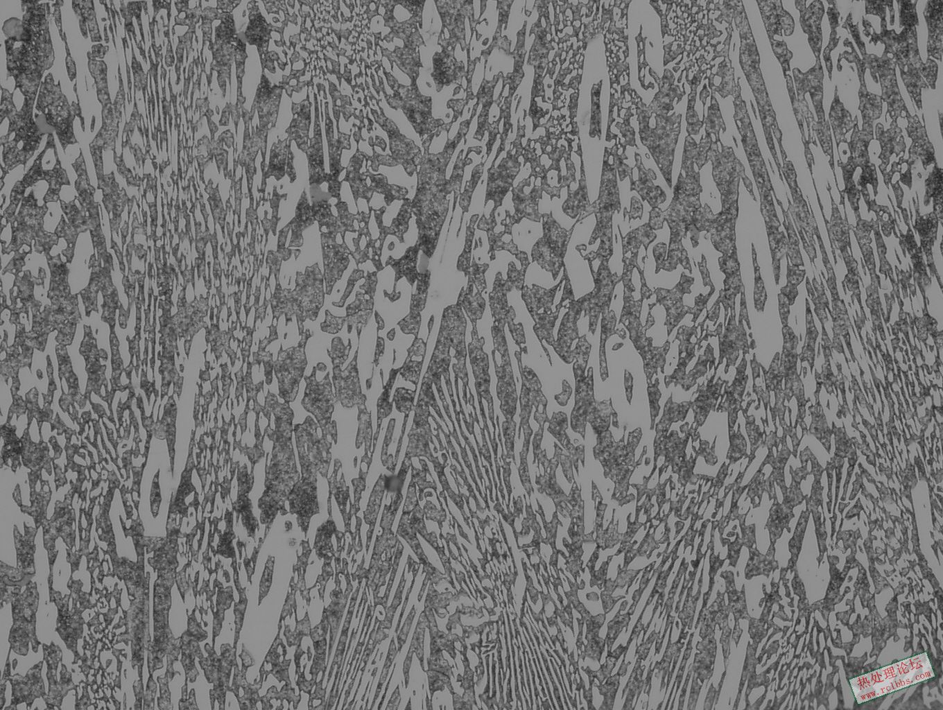

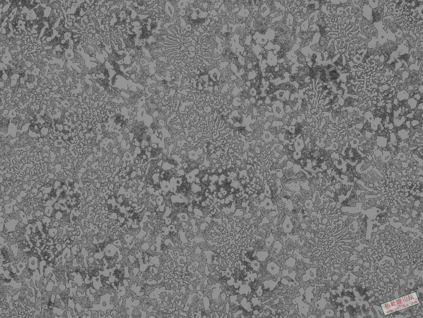

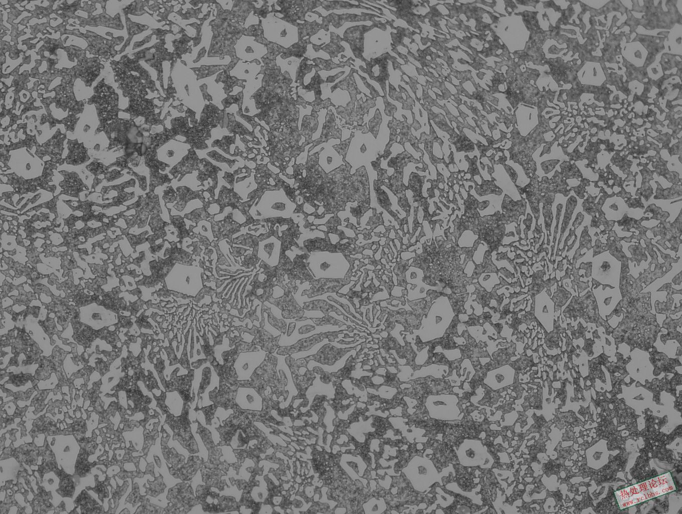

通过图片观察不知道能不能确定高耐磨钢的热处理工艺
金相组织我对照图谱觉的是由共晶碳化物,初晶碳化物,黑色的是球化的珠光体
不知道其生产工艺是什么,请各位大侠指教一下,谢谢啦
[ 本帖最后由 linglingring911 于 2008-7-21 22:07 编辑 ]
由中心到边缘依次照的组织1
由中心到边缘依次照的组织1
由中心到边缘依次照的组织2
由中心到边缘依次照的组织2
由中心到边缘依次照的组织4
由中心到边缘依次照的组织4
由中心到边缘依次照的组织3
由中心到边缘依次照的组织3

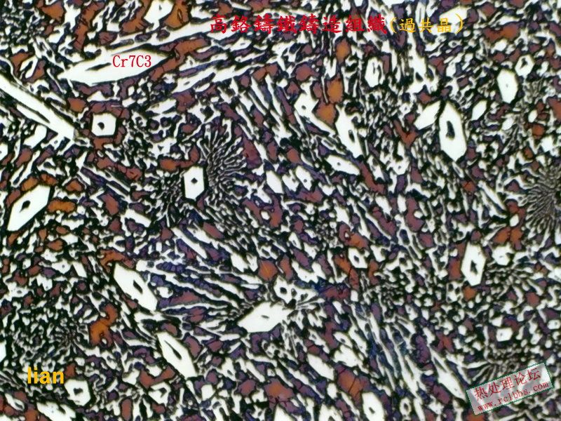

上传我的作品供对照及参考。
应该是耐磨高铬铸铁。分别呈现有亚共晶、共晶及过共晶组织。
上传是高铬铸铁铸造组织(过共晶)金相组织图,共晶相有Cr7C3相、共析体(Cr7C3相附近贫铬区形成花状共析组织)、莱氏体(不同颜色组成)。

过共晶高铬铸铁, 淬火+回火(基体上有回火析出的微粒)
