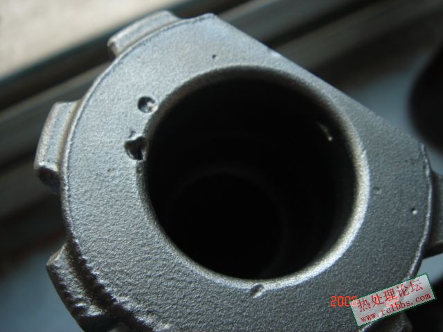

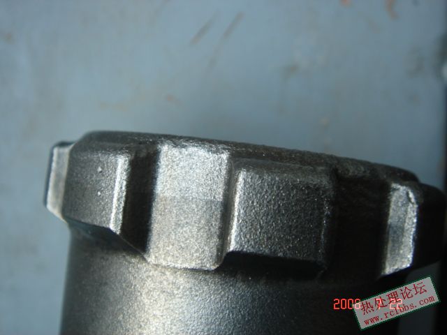

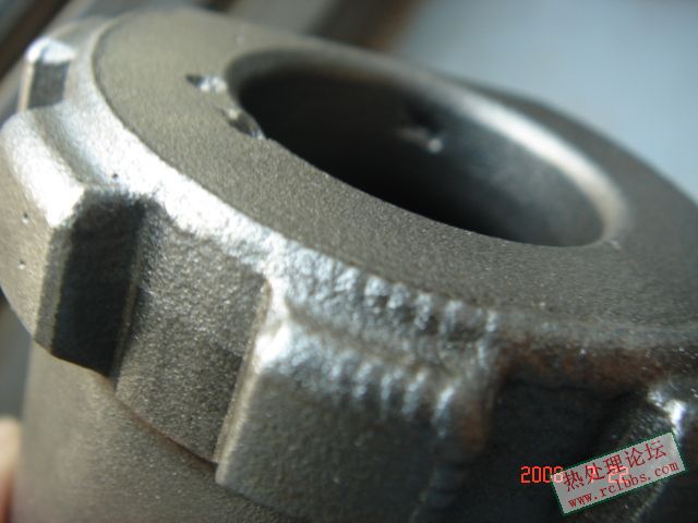

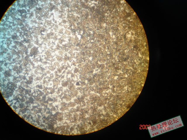

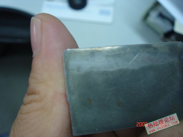

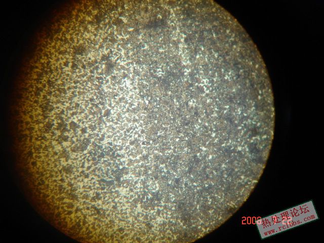

近日发现一个工件(高度340mm)在热处理及喷丸后小端缺陷明显,端面及内孔有多个孔洞,在距端面1cm左右有一条明显的黑白分界线,而且有喷丸波纹出现,剖下来一块,经腐蚀后同样发现明显的分界线,在显微镜下发现基本没有过渡,一侧为回火M,一侧为F+P。以上描述均有照片。
经打硬度:发白一侧HRC20左右,发黑一侧为HRC46-48,为正常硬度。
经对此件返工,以上情况仍未改变。
我们目前确认:
1.工件热处理正常,不存在部分未淬火问题;
2.喷丸正常(PLC控制),缺陷不是喷丸造成;
3.此工件应是小端材料与基体不一致。
化学成份分析尚未进行。
但我们目前不知道这个工件是怎样实现的将两种不同材质的料结合在一起。我们的供应商资质水平不可能太高。

剖开之后,白的一侧为F+P,硬度低。
应不是脱碳层,所见金相均为分界线附近,是内部的。

我怀疑发白一侧原来有缺陷,采用电焊补上去的,但没有考虑焊条材料与基体材料的统一。因为这种情况我这里出现过(仅指电焊补齐)。
签到天数: 1542 天
发表于 2008-7-22 10:28:05 | 显示全部楼层
这个应该是产品缺料后,用电焊补的,电焊的气孔都看见了.

我们在磨试样时也发现中间有条过渡线,感觉两侧高度都不一样,还有小裂缝,抛光后,未腐蚀时很明显。
没有当时的照片。

发表于 2008-7-23 07:52:34 | 显示全部楼层
下料不足的可能大些,我这里出现的那次就是下料不足补焊的。发现这个问题有点偶然,几千件产品中就十几件,中频后检查硬度时凑巧抽到了,重新淬火仍不硬,最后割开分析认定系补焊,供坯厂家最后也承认了,就是下料不足,锻后缺料。

发表于 2008-8-8 15:28:17 | 显示全部楼层
这就应该是焊接上去的,前图的波纹是顶端硬度过低造成的,我也看到过类似的现象。
