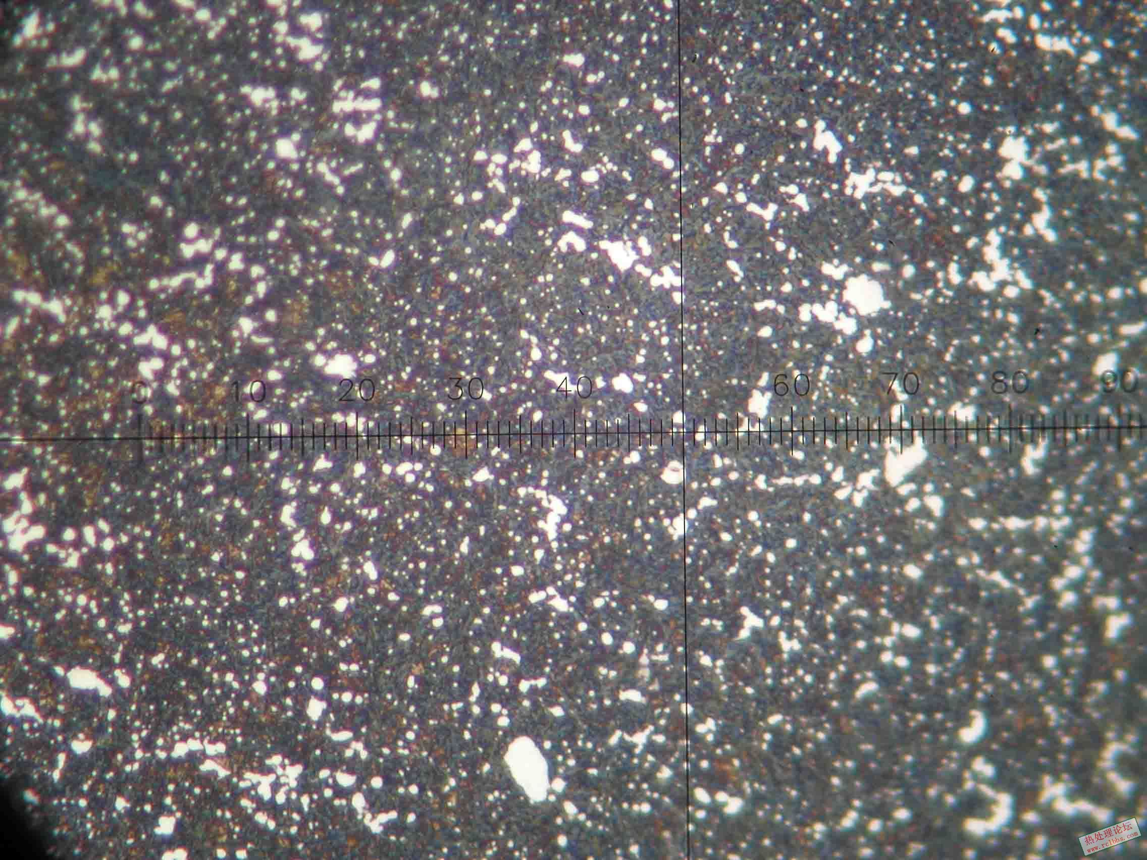

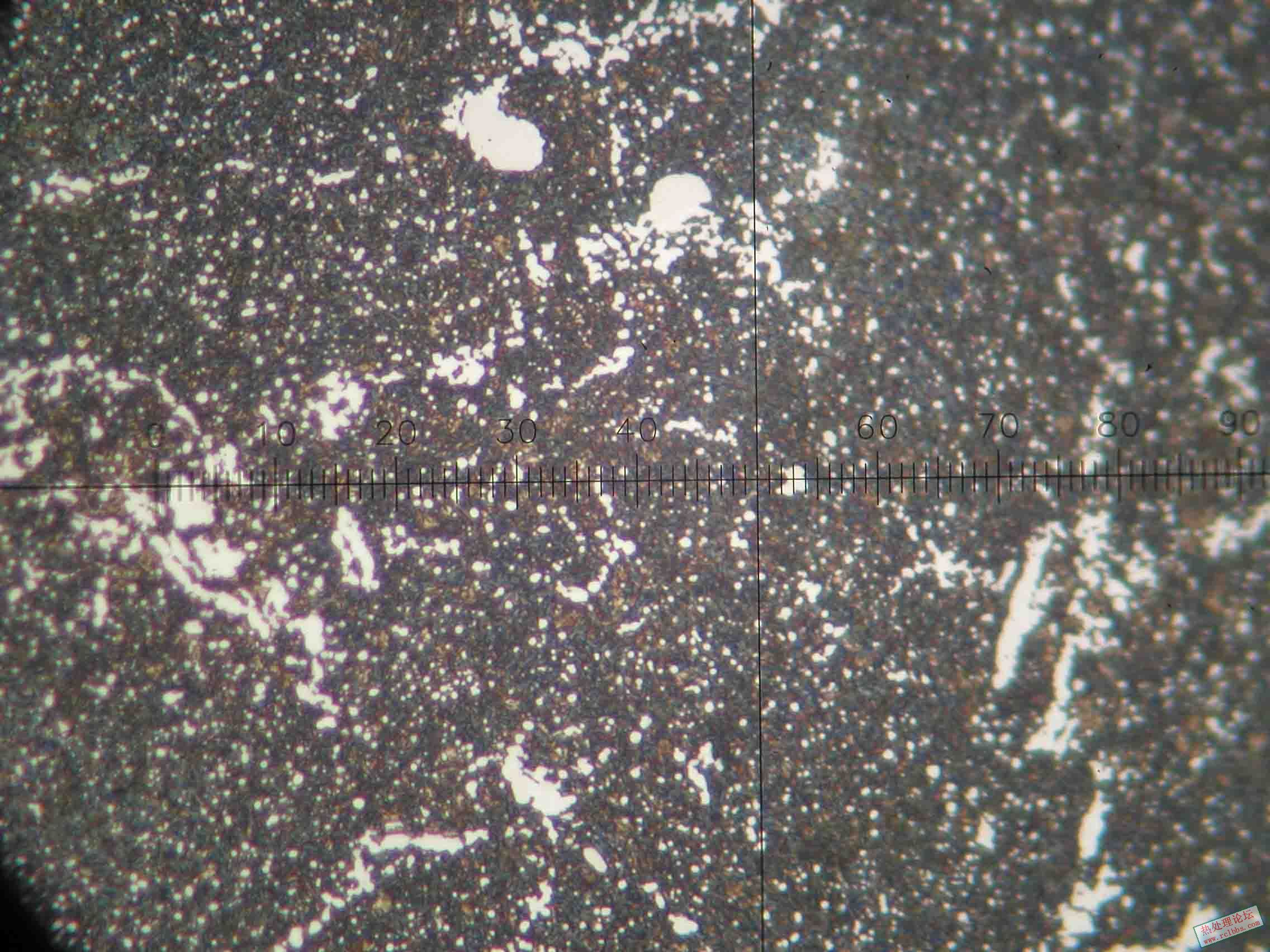

各位热处理大虾:小弟有两张关于M2的失效金相图片,一张是长使用寿命后失效的,一张是短的使用寿命后失效的(脆性)。。。。。请各位大侠帮忙分析下两张图片。(技术参数:热处理方式不详,硬度一般是60~62HRC)

觉得上面的这张照片是短寿命失效的金相吧!可能与碳化物的堆积有关!

从金相上看,第一张材料很差,碳化物几乎成液析带了,对于这种高速钢,很容易在使用过程当中开裂。至于第二张,这种缺陷少了很多,如果要判断失效原因,还要从热处理工艺上考虑!

从照片上分析,上面一张晶界上出现了一些碳化物网,好象见到了一些过烧,是否淬火加热温度过高?因此可能这个件的性能要差些。

从两张图片的碳化物分布来看,应该说上一图片的差一些,但为什么反而用的时间长一些呢?不明白
结合5楼的说法,是不是第二张图片的组织属于过热组织,碳化物边缘已开始熔解了?好像也不太对,水平有限,光看图片说不清楚

M2的材料本来一次碳化物就多。我认为还算合格,不过看共晶碳化物级别是纵面。

这两个图片都是横截面的,能否把纵截面的图片传上来看下呢?
