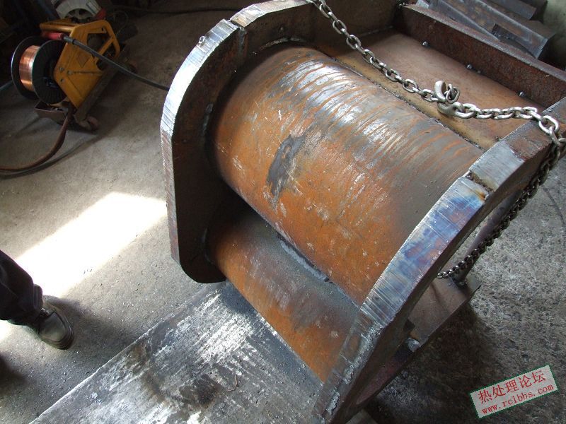

各位前輩們大家好
小弟公司BOSS最近想買中頻機 自己熱處理
聽BOSS想法好像是要感應式的
但我覺得我們公司的工件都很大
那是否能使用感應式的呢??
是不是請各位前輩提供寶貴意見給小弟參考
因為小弟對中頻感應還不是很了解
原理是不是也煩請給小弟解釋一下
比如說工件是否一定要在感應圈內呢???
最後附上我們公司須要熱處理的工件
工件規格大小有很多種 最大的大概是外框1米*1米
請各位前輩幫小弟解答疑惑,謝謝

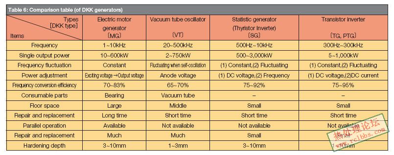

要购买设备很简单,有钱就可。
要买一台适用适合的设备,就不简单。产品的种类、材质、需求规范﹖
先上传国外中频规格给楼主参考。
发表于 2008-7-24 11:23:39 | 显示全部楼层
国外的设备是好
但价钱是国产的好几倍,除非你是3#说的真有钱
不然很难让国人接受!

你的产品应该是给辊子进行表面淬火,应该用高频淬火机床,现在向这种大型零件可采用局部移动式淬火,这种设备很多.
 楼主| 发表于 2008-7-28 15:54:11 | 显示全部楼层
那請問8樓前輩
那可以找到相關設備
畢竟之前都沒接觸過熱處理
工件也都是發給外加工
現想自己來
但工件都那麼大
要求嘛就是表面硬度有達到就可以(因為機器都是打橡膠或eva料)
最好是表面淬火
