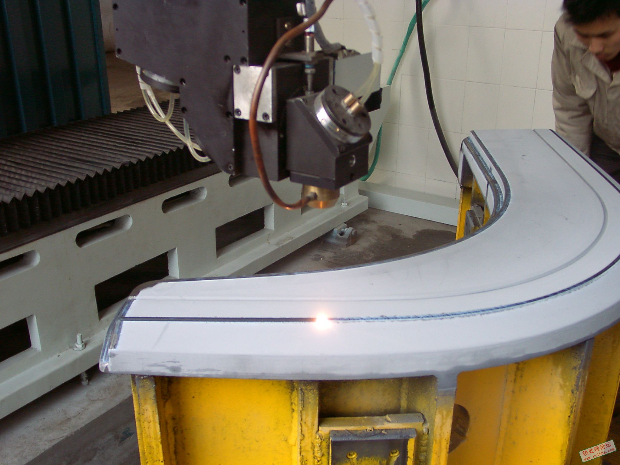

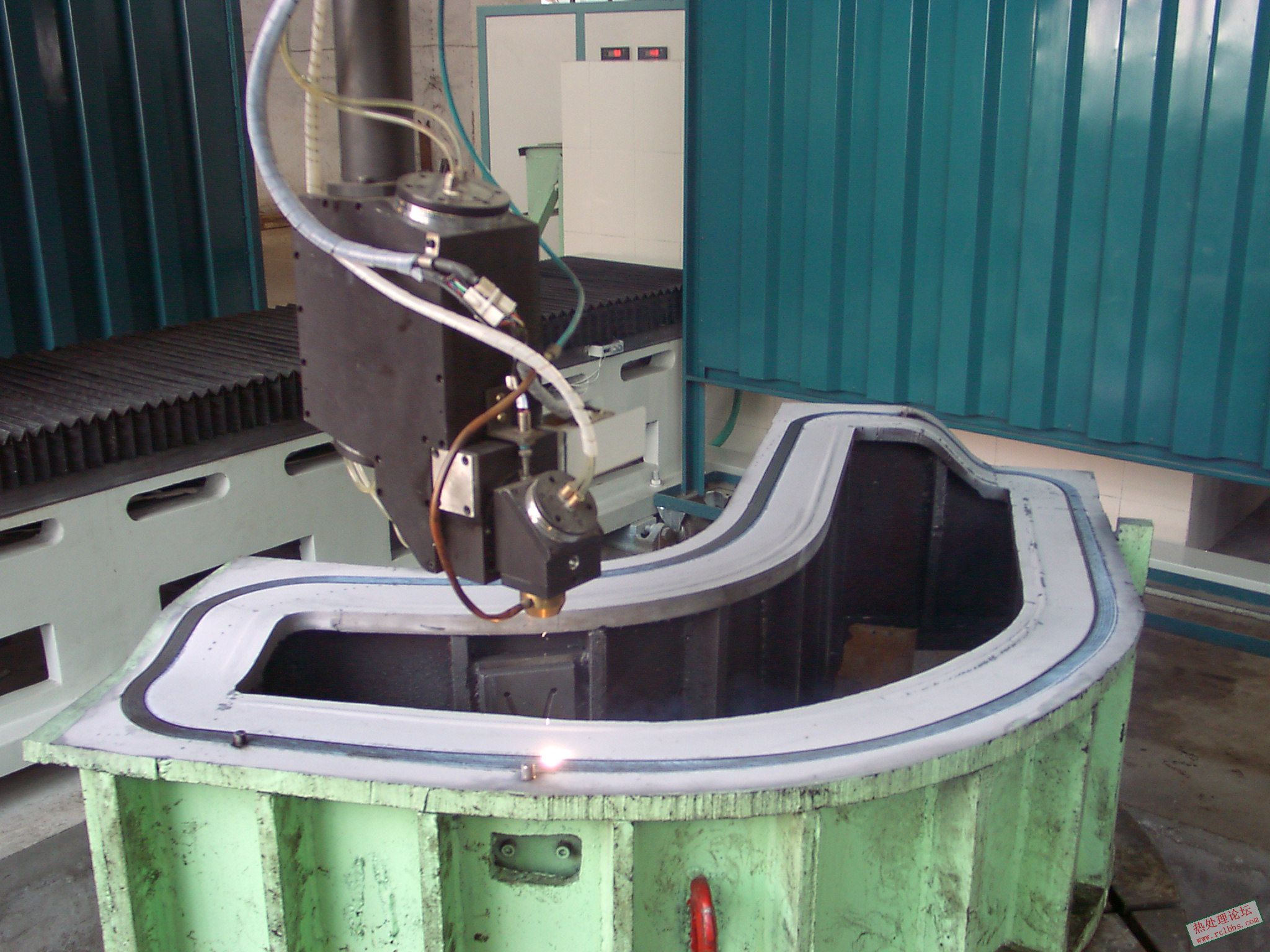

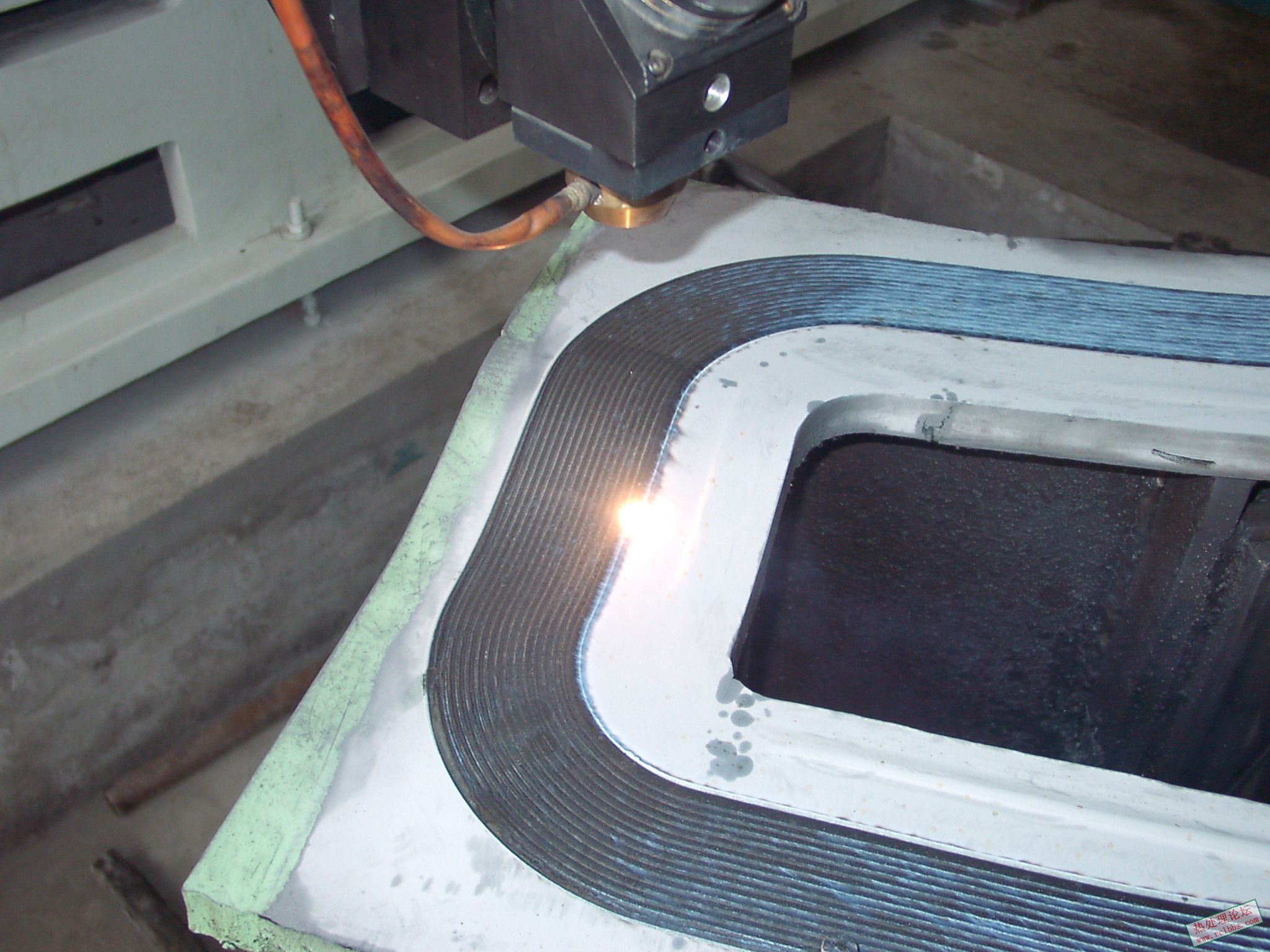

激光强化模具,提高表面强度。表面白色的为吸光物质。

好东西啊!这是大功率激光热处理
发表于 2008-8-3 21:15:45 | 显示全部楼层
这东西真好,形状复杂的零件表面淬火用它最好了,呵呵。

发表于 2008-8-3 22:03:34 | 显示全部楼层
确实是好东西。好像只能局部慢慢的淬火。不知对不?均匀性不知如何保证?

发表于 2008-8-8 13:04:52 | 显示全部楼层
淬这么大的平面,你是一圈一圈的淬把,相邻两圈之间是否存在回火影响区?

 楼主| 发表于 2008-8-11 17:01:18 | 显示全部楼层
激光的任何应用都是有理论根据和大量的试验发展来的。效果绝对是目前最先进的。不是说激光就可以取代其他方法了。激光热处理有搭接软化带存在,现在有宽带扫描的方式取得了很大的进步,搭接区基本在10%左右,软化带的硬度只略低,基本没什么影响。

发表于 2010-5-1 18:44:19 | 显示全部楼层
激光淬火都有搭接软带硬度要低7-10HRC

发表于 2010-5-2 23:05:33 | 显示全部楼层
我也有本书讲激光热处理。发给大学看一下。激光热处理和普通热处理比较。材料45普通热处理表面硬度Hv0.05 885激光热处理表面硬度Hv0.05 580材料T12普通热处理表面硬度Hv0.05 1050激光热处理表面硬度Hv0.05 825   第一可作局部,薄层加热,输入工件热量少,故节能效果好。等二由于加热区相对于工件来讲非常小,热处理变形小。第三无需接触加热,又是自冷淬火,故工件洁净。第四利用适当的光学装置,可对工件进形很小的局部,深沟,槽或孔的侧面,府面淬火。第五属无公害热处理,劳动条件好。等六由于金属表面对红外光的吸收率比较低,激光淬火的工件表面需作预先黑化处理,以增加对激光束能量的吸收率。
