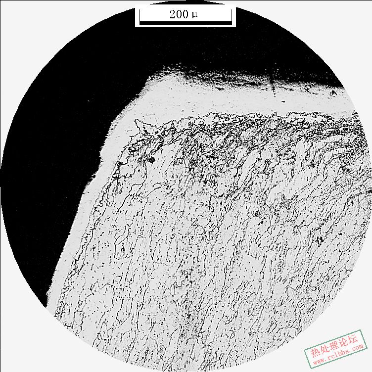

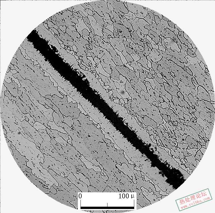

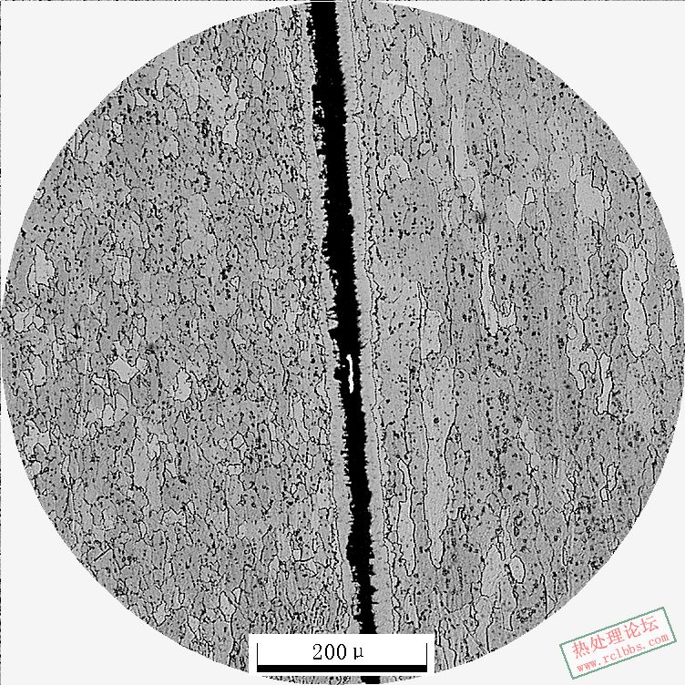

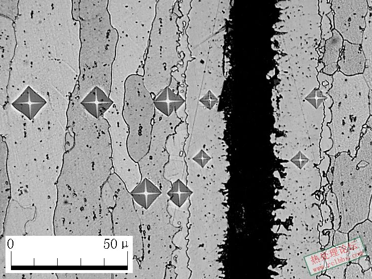

08AL软氮化未回火照片:白层
白层476HV0.025
白层476HV0.025

推销腐蚀剂的,,,不要太当真,压根就不懂什么工艺,他发的图片更多的是低碳钢的奥氏体氮碳共渗工艺,跟软氮化是有区别的,一般在600-700度下氮碳共渗,,然后油淬(记得一定要快冷),不然会析出针状氮化物

08AL的软氮化起什么作用,基体组织硬度应该很低了.
发表于 2008-7-24 11:48:39 | 显示全部楼层
渗层连续,不错的防锈层
签到天数: 226 天
 楼主| 发表于 2008-7-24 17:38:57 | 显示全部楼层
除防锈外,表面还有一定的耐磨性.

回复 4# 的帖子
倘若用金相法要看扩散层,低碳钢需要300度回火一小时

氮化层好象有点疏松。

回复 7# 的帖子
表层有很少量的疏松层,氮化层比较致密的.

什么氮化工艺?能不能分享一下?层深也按照GB/T11354检吗?

17年前用4%显示的,楼上可以去做一下
