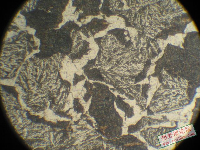

[讨论] 42CrMo是否过烧

发表于 2008-7-24 11:04:48 | 显示全部楼层
已经是严重的过热组织了,晶界处过热组织很明显!
发表于 2008-7-24 13:09:30 | 显示全部楼层
严重过烧,为魏氏组织,晶粒粗大。
 楼主| 发表于 2008-7-24 14:57:05 | 显示全部楼层
我知道是过热现象     就是问是否过烧

发表于 2008-7-24 15:06:42 | 显示全部楼层
抛光不腐蚀观察,看是否有过烧现象.
发表于 2008-7-24 15:27:05 | 显示全部楼层
晶界氧化没看到,应该没过烧.

发表于 2008-7-24 20:20:11 | 显示全部楼层
楼主的金相照片放大倍数是多少?如果是100×,作组织判断如下:
锻态组织,贝氏体+粗网状铁素体+珠光体,停锻温度太高造成。晶粒度1~2级。
不存在过烧现象。

发表于 2008-7-24 20:26:38 | 显示全部楼层
回复 3# 的帖子
上传电镜照片的,应该是高手了。请说出理由?

发表于 2008-7-24 21:22:39 | 显示全部楼层
过烧不存在.不知道拍照倍率的情况下评判过热为时尚早,组织为沿晶网状铁素体+珠光体+上贝氏体

回复 8# 的帖子
图上右下脚位置晶界处有重熔痕迹,不过看是否过烧最好不要腐蚀,看抛光样比较清楚。还有我不是高手,我也是来学习的,说的不对的请大家指正,感激不尽。

回复 10# 的帖子
有没有想过只是简简单单的 硫化物呢?
重熔氧化物只会发生在表面,尖角处,照片位置不明。窃以为,很难下判断。

发表于 2008-8-5 23:22:32 | 显示全部楼层
42CrMo热轧后组织就这样,别说过烧连过热也算不了。
