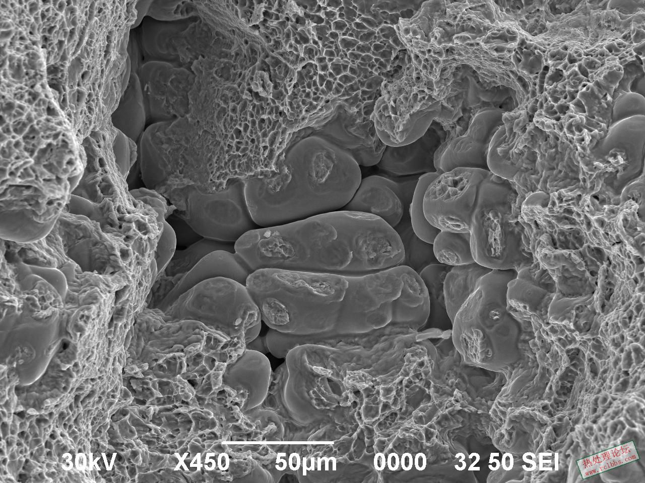

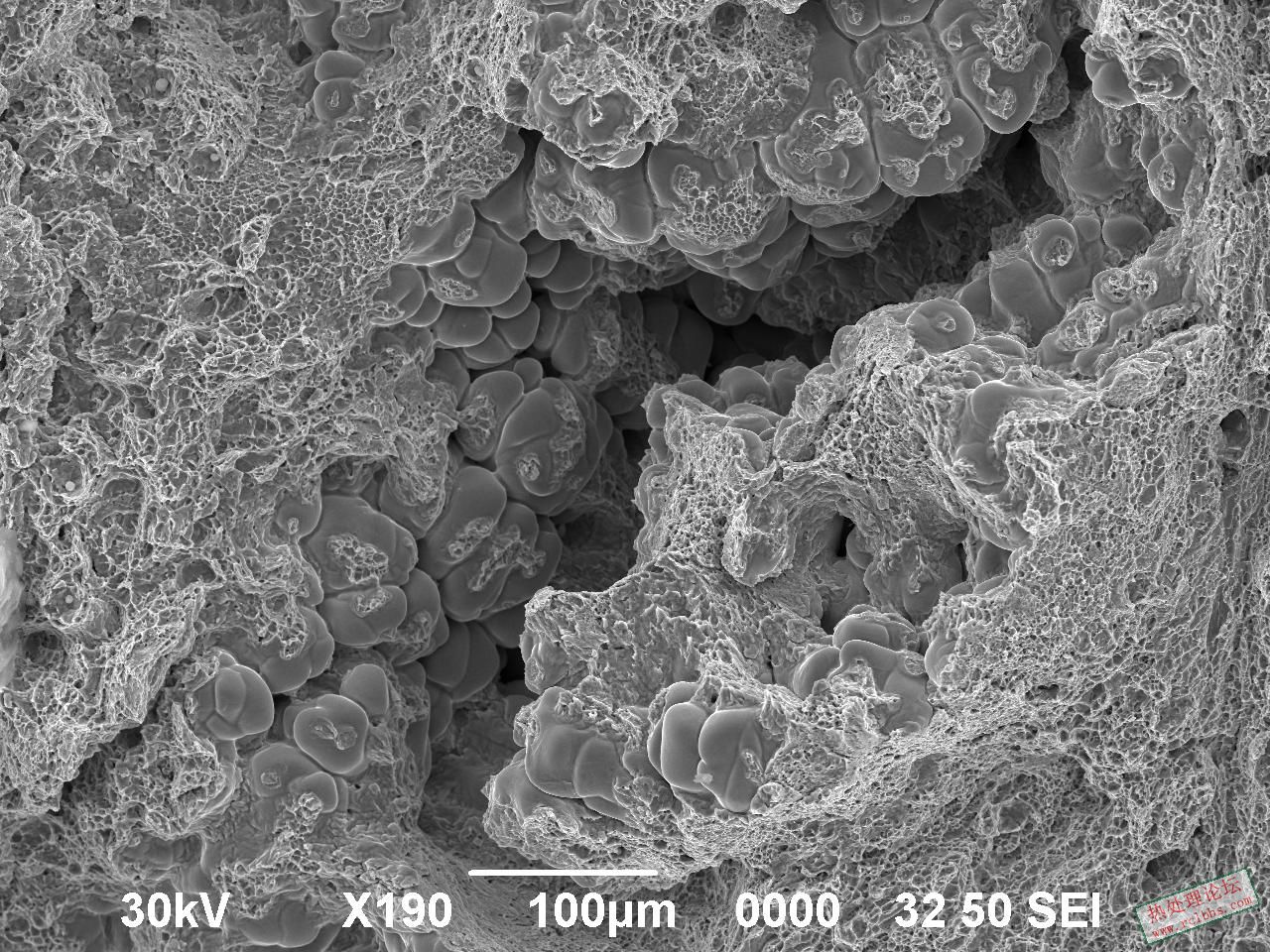

[原创] 疏松SEM照片
发表于 2008-7-24 14:05:13 | 显示全部楼层 |阅读模式
第一次发图

发表于 2008-7-24 17:43:59 | 显示全部楼层
很美的片子!
如果倍率再低一点应该可以看到更多细节!
发表于 2008-7-24 20:21:52 | 显示全部楼层
看到了恐龙蛋。是裂源么?
 楼主| 发表于 2008-7-25 10:11:42 | 显示全部楼层
对,就是裂源。还有你说的“恐龙蛋”是树枝晶

发表于 2008-7-25 22:11:34 | 显示全部楼层
回复 4# 的帖子
fengfeng老師知道那是 dendrite 的啦.
是啥材料?

发表于 2009-5-20 20:30:32 | 显示全部楼层
有大量的自由面形成
发表于 2009-5-20 20:36:38 | 显示全部楼层
表明钢液在结晶凝固时补液不足,最后凝固时形成空洞。这在铸件产品里比较正常,一般出现在心部。如在锻件中出现,那就说明锻比不够,没有锻合。
