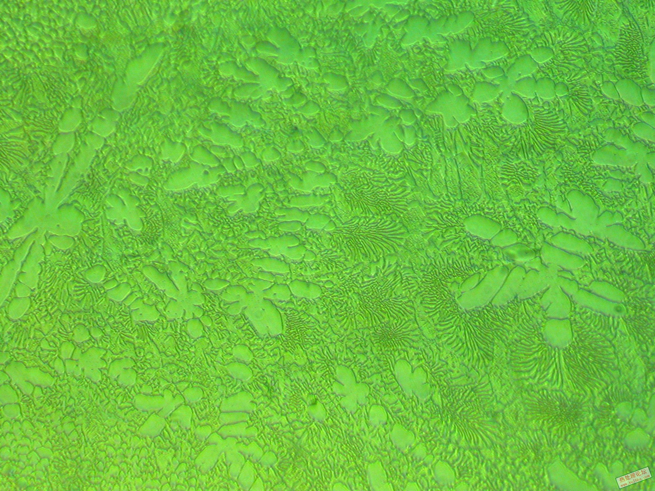

用了多种方法腐蚀T400合金,效果一直不好,请教各位大侠有什么好的介绍。

谢谢楼上的帮助!可惜我们实验室没有铁氰化钾,还有其它的腐蚀配方吗?用硫酸铜腐蚀剂能腐蚀好铸造的金相,但是堆焊的金相就难腐蚀了
发表于 2008-8-1 21:04:43 | 显示全部楼层
硫酸铜盐酸水溶液腐蚀剂适合堆焊的马氏体组织,不适合Co基体组织.
T400为什么类型的组织?
 楼主| 发表于 2008-8-6 14:41:49 | 显示全部楼层
T400的组织是莱氏体组织。堆焊的T400用硫酸铜溶液有的可以腐蚀出来,有的不能。
