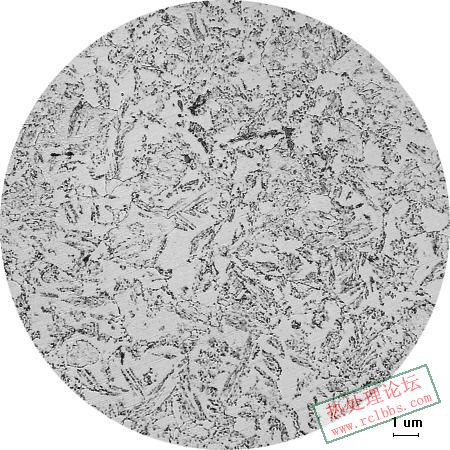

发表于 2008-7-24 20:41:32 | 显示全部楼层 |阅读模式
这是在参加金相二级考试的时候接触的一个试样,没有说明具体的热处理工艺,只是简单的说是45#钢调质。
对于组织我个人的看法是:铁素体+粒状珠光体+保持马氏体位相的回火索氏体(Ferrite , Spheroidized Pearlite and Maintain the martensite figure of the tempering sorbite)
当感觉组织反常时还对其硬度进行了测试,发现其硬度很低,只有172HBS~174HBS,完全没有达到45#钢调质处理所应该达到的硬度。
烦请各位对这个金相图片做出更加深刻明了的解释,并且说明一下产生这种组织的原因。
下面是个人对形成原因的一些猜测:
由于45#钢的淬透性(Hardenability)比较差,而且在淬火的时候并没有进入完全奥氏体化(Austenitizing)温度,导致试样没有完全淬透,只有少部分的铁素体(Ferrite)和珠光体(Pearlite)在加热过程中转变为奥氏体(Austenite),从而使其在淬火后形成的马氏体(martensite)并不多,以至于在后续的高温回火只形成很少的回火索氏体。

发表于 2008-7-24 20:50:48 | 显示全部楼层
出现球化组织,说明加热温度在A1线上下飘呢,淬火不应该有马氏体。
马氏体位相的索氏体,看不清。
搞不好,根本就没有奥氏体到温过,只是球化而已。
发表于 2008-7-24 21:08:52 | 显示全部楼层
45号钢=普碳钢。没有合金元素作用。硬度这么低,高回后基体早就再结晶。一般而言,是看不到保持马氏体位相的索氏体的。

这是此试样的金相图片,个人认为组织为:铁素体+粒状珠光体(Ferrite and Spheroidized Pearlite)。
刚开始认为其组织为:铁素体+粒状珠光体+保持马氏体位相的回火索氏体(Ferrite , Spheroidized Pearlite and Maintain the martensite figure of the tempering sorbite)。但是通过相关分析确定回火索氏体存在的可能性基本没有。
所谓回火索氏体是经过高温回火后的产物,由于回火温度较高使碳化物进一步聚集长大,所以索氏体的特征为铁素体+细小颗粒状碳化物。

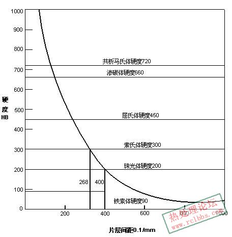

它是属于珠光体的范畴,只是因为铁素体和渗碳体的片间距有差别,就是因为这样的差别使其在硬度上有着明显的区别(图2)。随着片间距的缩小,其硬度不断的增大。这是由于珠光体在受外力拉伸时,塑性变形基本上在铁素体内发生,渗碳体层则有阻止滑移的作用,滑移的最大距离等于片间距。片间距越小,铁素体和渗碳体的相界面越多,对位错的阻碍越大,即塑性变形抗力越大,因而硬度和强度都增高。

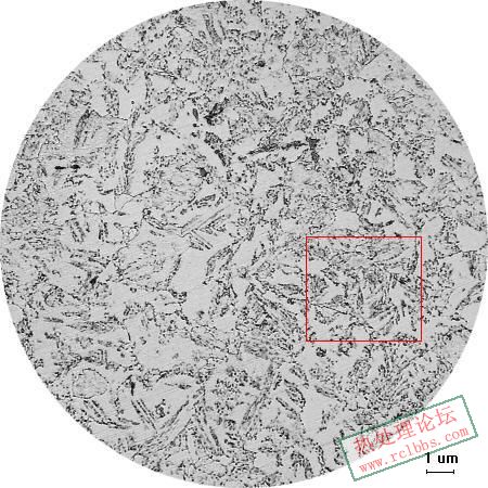

基于上述理论依据,对试样硬度进行测试,发现其硬度很低,只有172HBS~174HBS,完全没有达到45#钢调质处理所应该达到的硬度。同时对图1红框中类似回火索氏体组织进行显微硬度测试,测试结果在173HV0.025左右徘徊,还是没有达到回火索氏体硬度。所以确定其组织中不包含回火索氏体组织。
形成的可能原因:由于45#钢的淬透性(Hardenability)比较差,在淬火的时候可能心部没有达到奥氏体化温度,出现球化组织,说明加热温度在A1线上下,根本不可能出现淬火马氏体,所以经高温回火后也不会有回火索氏体的产生。
上述意见,只是个人意见,望各位老师指正。
发表于 2008-7-25 12:58:28 | 显示全部楼层
检测一下材料吧,该产品的碳含量达不到45#钢。
签到天数: 9 天
发表于 2008-7-26 00:40:40 | 显示全部楼层
图片清晰度不够,又不知道处理状态。这样来判断组织通常是件费力不讨好的事情。下面是我的一些看法:
组织:大量未溶铁素体+点状珠光体
形成原因:淬火严重加热不足,同时,淬火后的回火温度很高。
