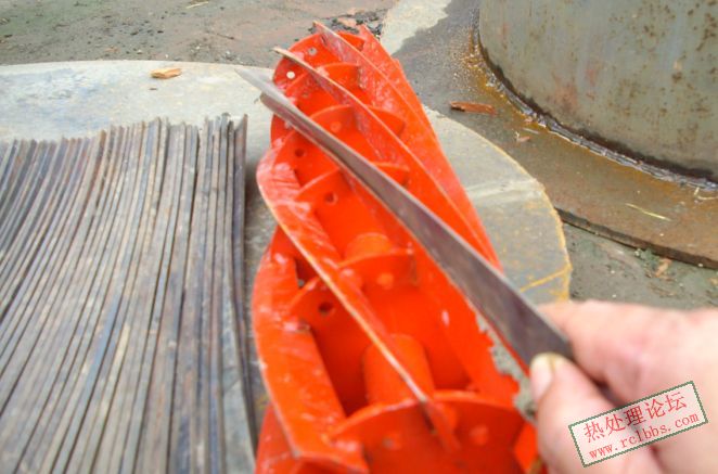

发表于 2008-7-31 20:50:10 | 显示全部楼层
65Mn滚刀处理的结果:
    52-55HRC  折弯120°可完全回弹
