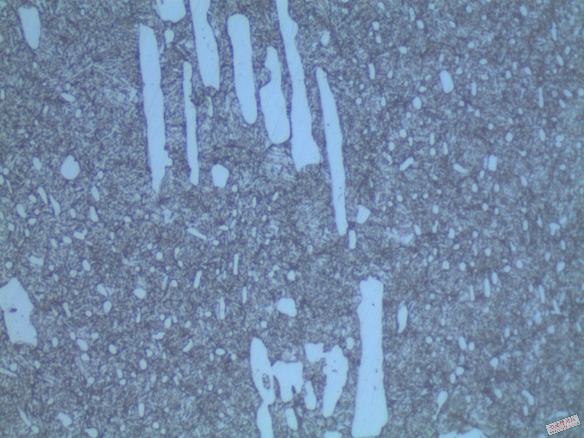

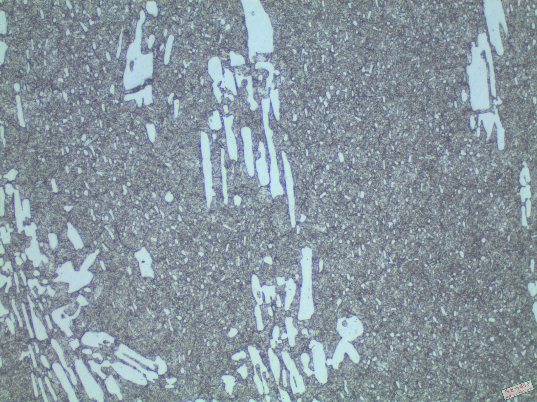

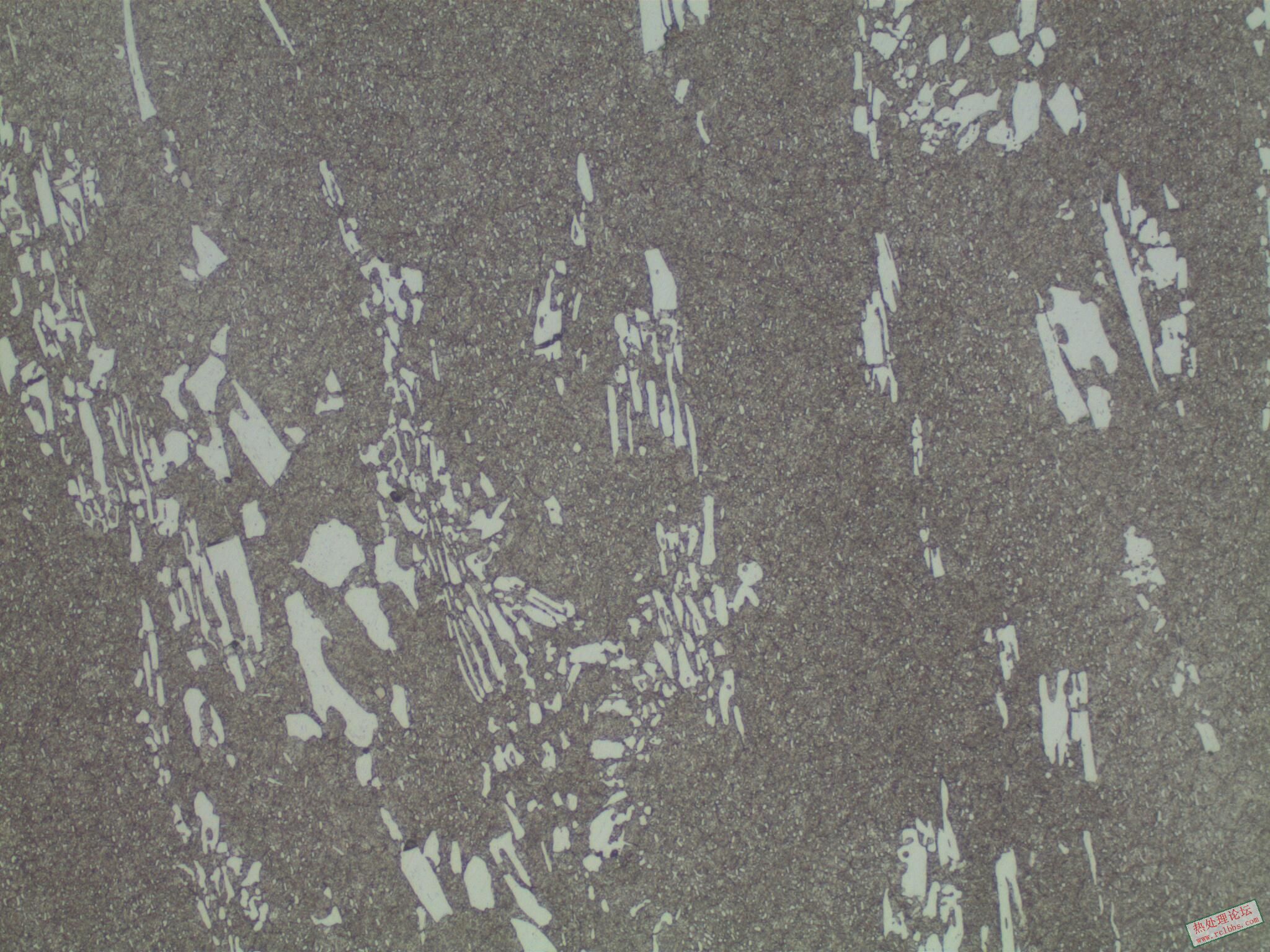

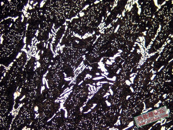

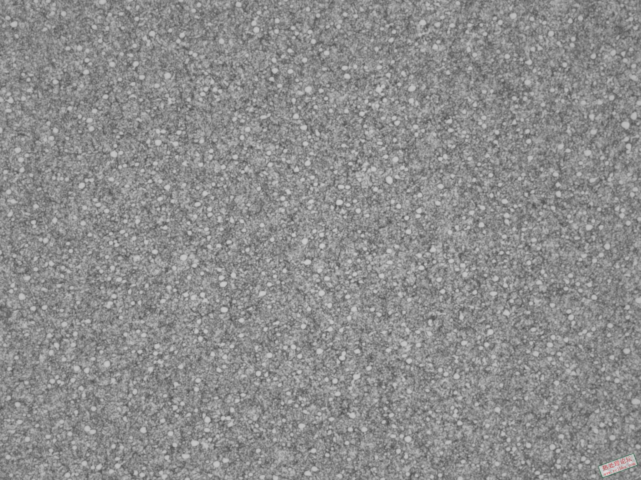

购买的上海某厂代理的所谓的日本SKD11材料
附件中的照片是热后的组织,请大家看看,是否原材料有问题
1000倍中细小的碳化物都成长条形
100倍
100倍
200倍
200倍
500倍
500倍
1000倍
1000倍

发表于 2008-7-25 10:08:13 | 显示全部楼层
首先声明我不是做模具的,对目前的模具制造不很了解,但对模具有兴趣.
模具材料买回来后第一道工序是锻打,锻打的目的就是把原材料中的粗大碳化物粉碎,使材料中的碳化物分布均匀细小,但是现在有的企业根本不用锻打直接用的?另外还有一种材料买回来时是锻坯,但是锻造厂偷工减料,没有达到规定的锻造比,因此虽经锻打但是粗大的块状条状碳化物没有改变,我想这种现象做模具的大虾们最清楚了.

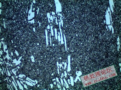

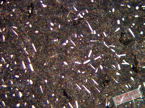

我這裡的 SKD 11 例子更清楚. 那薄刃型的碳化物(blades of carbide, 英文書看过這麼描述) 最傷韌性.
這是原材料問題.

日立SKD11相当于国产Cr12MoV冷作模具钢,碳化物级别不必要放大至1000倍观测。
500倍视场下,碳化物未出现连续的网状,和大的块状堆积。属正常热后组织。

那按您的意思,这我的这组照片是正常了了?
我想问问吴老师,像我发的这些照片,是属于正常的吗?顺便问问吴老师,您的照片里的碳化物颗粒很亮很清晰,是怎么做出来的?我的200倍照片里的碳化物根本看不清楚

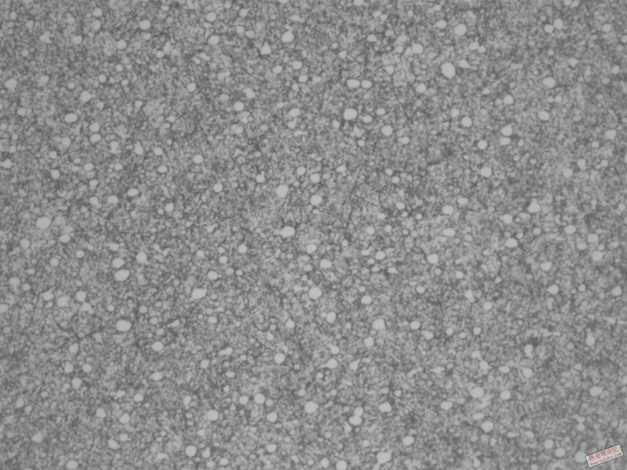

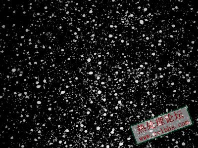

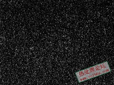

下面有几张ASSAB的XW-42照片,发上来,请大家对比着看
[ 本帖最后由 ipsen 于 2008-7-28 10:16 编辑 ]
200倍
200倍
500倍
500倍
1000倍
1000倍
 楼主| 发表于 2008-7-28 14:37:07 | 显示全部楼层
XW-42的碳化物跟SKD11的碳化物比,形态好多了,呈圆形,分布也均匀

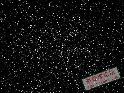

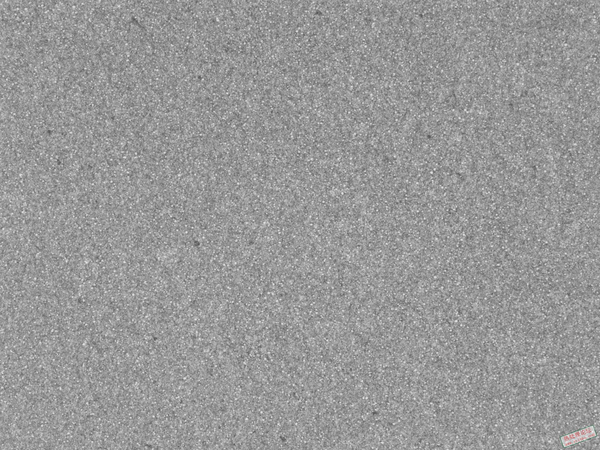

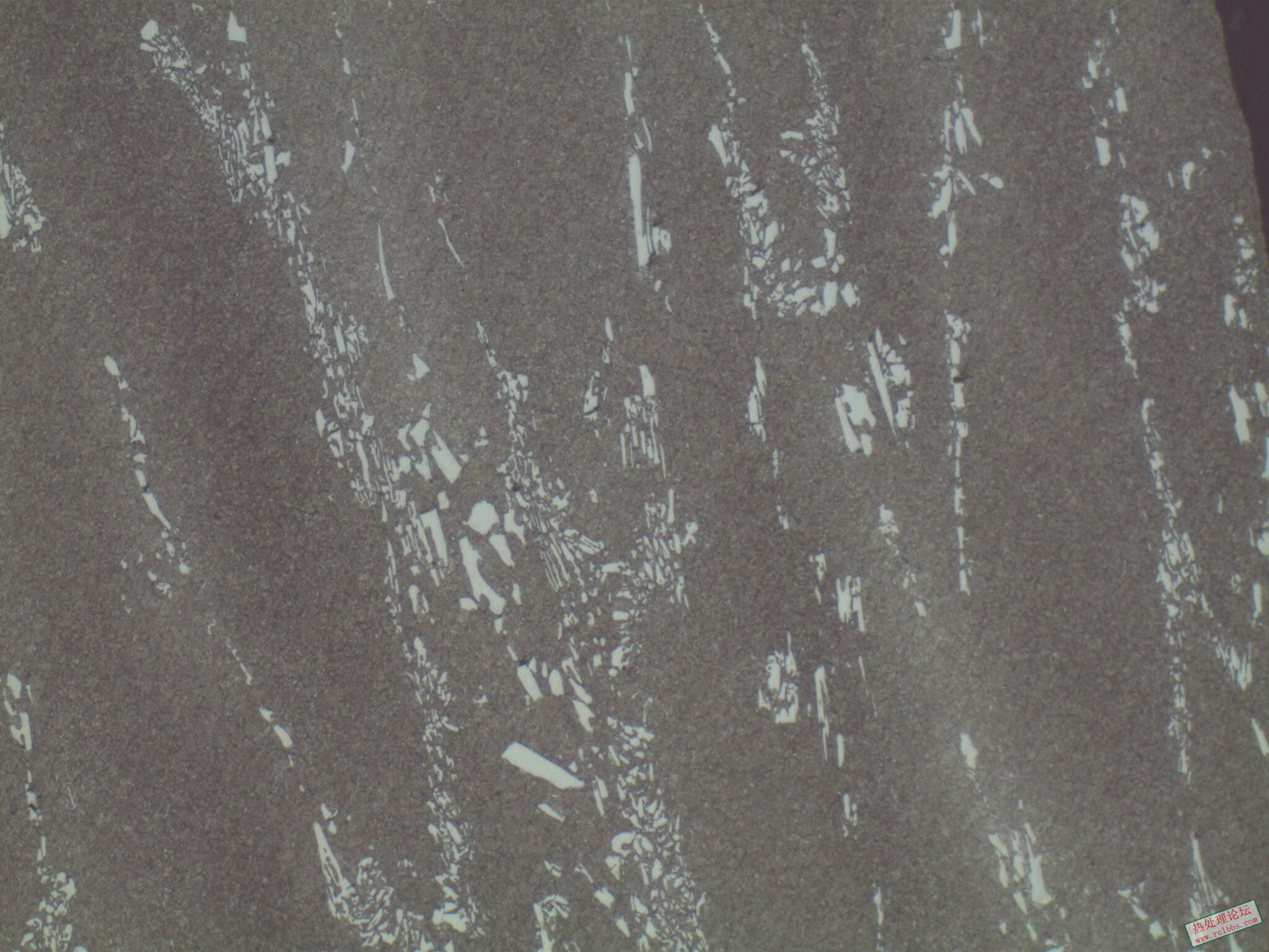

我把楼主 的图片用PHOTOSHOP处理了一下.
请问楼主后面的图片与前面是同一种材料吗?碳化物形态相差那么大.
[ 本帖最后由 zHANG_999567 于 2008-7-31 13:40 编辑 ]
 楼主| 发表于 2008-7-30 11:00:14 | 显示全部楼层
回复 7# 的帖子
恩,但是没有处理。你这张就是我发的500倍的那张吧。这个材料是否有问题?

SKD11相当于我国的CR12MOV,属于过共析工具钢,材料中肯定会存在很多的碳化物,起到提高硬度和强度的作用.对于碳化物的分布检验其是否合格可按我国的标准GB1299-85的第三和第四级别图来评级,好像是不超过5级都算合格.从楼主发的图看尚未连成网,级别不算太高.
PS:要想让碳化物很清晰,包括SKD11以及后来的高速钢,都可以只用硝酸酒精深腐蚀便可以了
 楼主| 发表于 2008-7-31 09:09:23 | 显示全部楼层
回复 9# 的帖子
我记得应该是不超过3级算合格。
我这个材料里,碳化物都呈条片状,正如3#leomet老师说的,是韧性的杀手,这个跟我后来发的ASSAB  XW-42比差得太远了。

碳化物微粒要大倍率(1000X) 才會清晰. 200X  No Good!
大倍率 -->輕蝕;  小倍率 -->重蝕
顯微鏡等級, 影响也很大.

确实呈条带状的碳化物是韧性的杀手,但不能将SKD11拿去与高速钢比,否则没有意义了.
要选择什么样的钢材,主要还是要看你是用来作什么的,要求是怎么样
SKD11是高耐磨微变形钢,主要特点在于含大量碳化物,耐磨性能好,
高速钢属于高强度高耐磨钢,综合性能好,但价格也不便宜
两者标准也不一样
高速钢中共晶碳化物的评级标准为GB9943-88,如果用这去评SKD11,SKD11只能去自杀了

对于SKD11之之类的材料的取样很关键,要按照标准取样,看纵向,1/4宽的位置,若楼主取样正确,共晶碳化级别较高(估计厚度要在100mm以上才能合格),若材料不厚(60mm以下),那肯定不合格。另外从组织看,这个材料可能不是进口,象是小锻锤打的。
