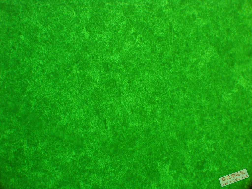

怎么的工艺曲线才能得到这样的组织啊?(产品呈棒状的)

组织是调质后的组织
你就调质就行了

如果用球化退火或等温退火,能得到类似的组织吗?

相片拍摄效果不是很好,无法分辨组织形态,是一种比较均匀的组织。
可能采用调质处理或者球化退火处理。

等温退火的组织和这是不一样的,应是调质后的组织

应该是回火索氏体组织,淬火马氏体经回火后形成。

820度油淬,680度回火即可

等温退火不会得到这样的组织;
看不到球化体或点状,起码不是正常的球化组织;
调质处理是可以得到这样的组织的,200~240HB,似乎略低了点。
