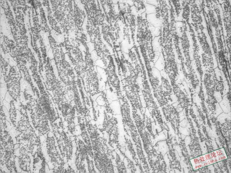

500倍照片,材料硬度为168HBS
请大家帮忙看看这个组织到底是怎么产生的?对材料性能有没有影响啊?
这里的珠光体好像被球化了似的,但是据了解没有对材料进行任何热处理,况且如果真球化处理了,铁索体间不应该看到晶界啊。#

应该没有球化.

材质存在偏析,观察偏析最好在100X 200X甚至50X下看看,倍数过高看不到更多细节.

材料存在偏析造成的。
对产品影响不会很大。
发表于 2008-7-28 20:37:45 | 显示全部楼层
典型的球化组织。由于原材料带状,故球化区域晶粒没有晶界。铁素体区域晶粒晶界保持。

铁素体有足够的时间长大,为什么铁素体区域晶粒晶界还会保持呢
