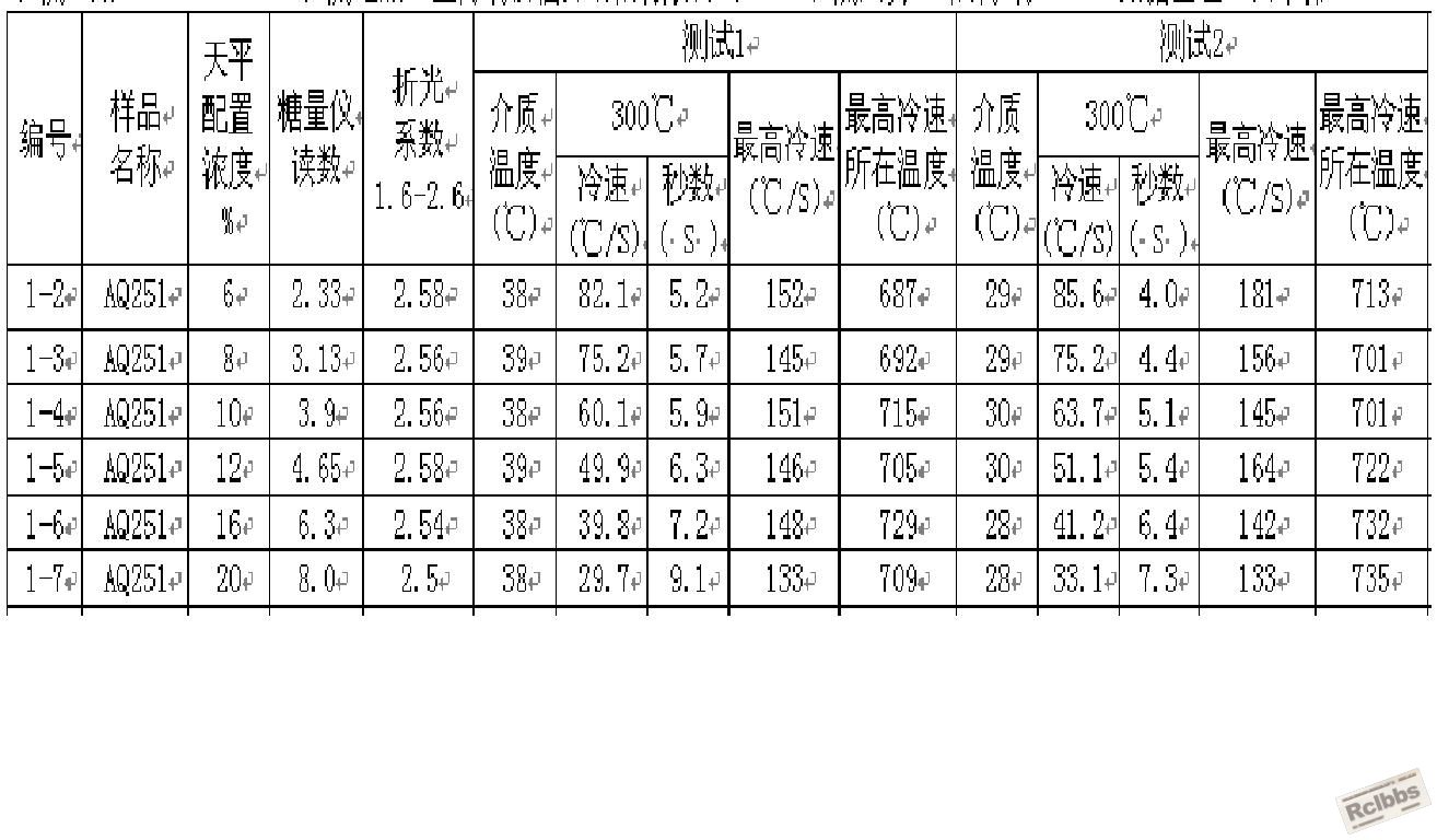

任何东东需要自己去实践,俺在使用前先自己测试过AQ251的性能,以下数据供参考:
检测日期:2003.9.2
检测系统:
1 、糖量仪  型号 ATAGO N-10E Brix  规格 0-10%
2、 ivf quenchotest 仪  规格 1000ml钢杯 中速搅拌(81-2型恒温磁力搅拌器)
  注:
1、浓度采用质量百分比浓度,采用天平称重配置。
2、.糖量仪读数读取的是溶液温度在25-28℃之间时的读数值。
3、AQ251密度 15.6℃时为1.078g/cm3
4、74℃逆溶析出,74℃以下溶于水
sdust + 10 感谢分享!
