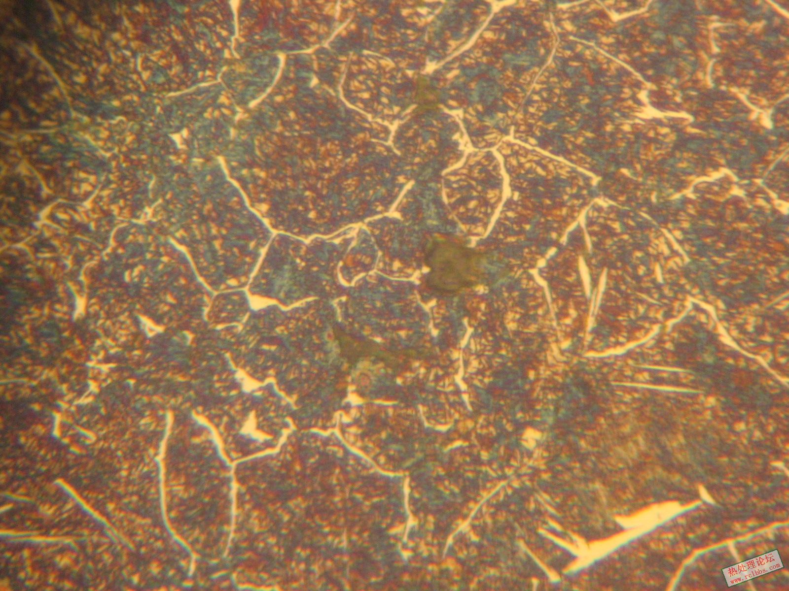

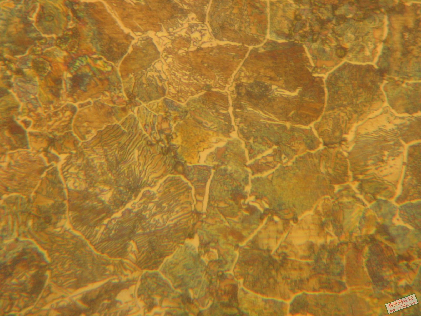

 楼主| 发表于 2008-7-26 15:51:07 | 显示全部楼层
网状组织的图片
照片 016.jpg 淬硬层的网状组织
照片 014.jpg 心部网状组织
 楼主| 发表于 2008-7-26 15:52:18 | 显示全部楼层
高手帮我看一下是网状渗碳体还是网状铁素体

 楼主| 发表于 2008-7-26 17:32:45 | 显示全部楼层
谢谢大家!已查明是含碳量过高引起的,以后还请多多指教!
发表于 2008-7-26 17:52:25 | 显示全部楼层
呵呵,C%超过1.0了。
签到天数: 425 天
发表于 2008-7-30 08:23:57 | 显示全部楼层
哪位能解释一下,C含量高了会出现网状渗碳体?
