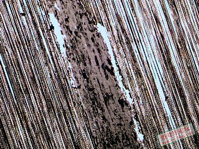

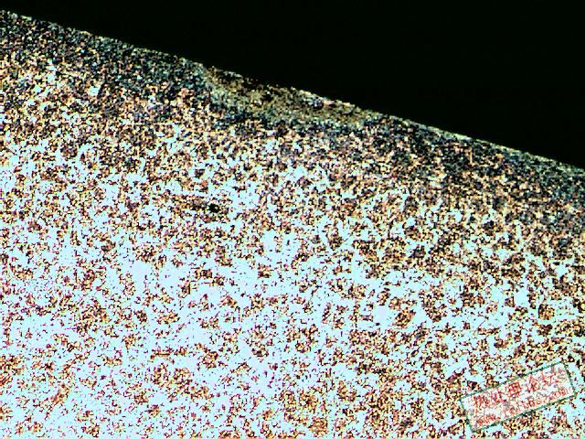

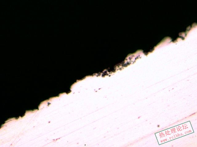

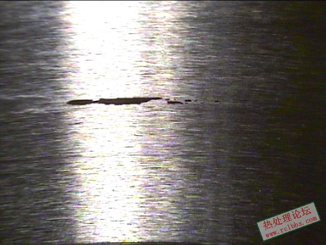

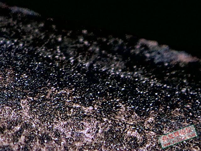

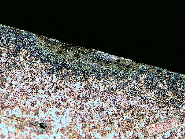

轴承磨加工中内径出现裂纹状烧伤,取样部位烧伤深度为0.04毫米.请各位大虾探讨一下形成的原因.

楼主,图一和图二表示的是磨削引起的质量问题吗?从照片看,不象。
发表于 2008-7-26 16:56:30 | 显示全部楼层
从图片看好像不是烧伤引起的,应该是材料原因。
发表于 2008-7-26 18:24:46 | 显示全部楼层
回复 3# 的帖子
我也同意您的看法,象是材料本身已经存在问题,但在麿削后暴露出来而已。

图1、2肯定不是磨削裂纹,图3、4工件有洞?图6、7是横向裂纹?

发表于 2008-7-28 17:50:48 | 显示全部楼层
沟道的磨削裂纹应该是龟裂装的,好像不是磨削裂纹
发表于 2008-9-29 22:03:35 | 显示全部楼层
不是磨削裂纹,磨削裂纹方向与磨削方向垂直.磨削烧伤用百分之四硝酸酒精腐蚀十秒左右即可目测到.
