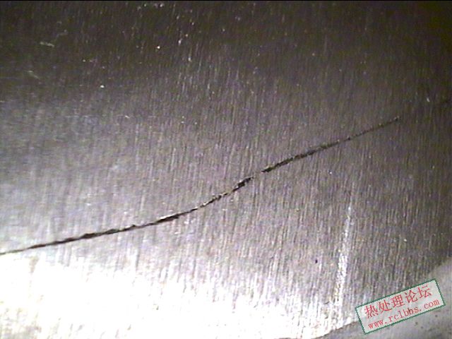

由于原材料缺陷引起产品锻造开裂.

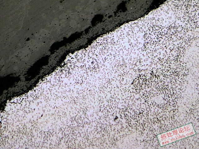

最后这张图片上的黑点怎么有些象锻造过烧的形貌?

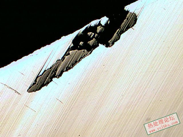

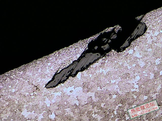

夹杂在哪里,拍张抛光后不腐蚀的出来显示一下大家看看,
发表于 2008-7-27 21:13:08 | 显示全部楼层
夹杂是氧化物,可能是锻造过程产生的.

回复 4# 的帖子
夹杂是氧化物,但是如果是锻造中产生,周围会有脱贫碳组织,而这个缺陷的周围没有脱贫碳,另外从其形态分析也不像锻造中产生.

首先,我觉得这不是单纯的材料夹杂.有点象锻造工艺中的折叠裂纹缺陷(不过脱贫碳层不是很明显).
其次,裂纹图片比较规则,无可研究性,.希望楼主以后能找到裂纹的发展部位或者更明显的特征部位发出图来.

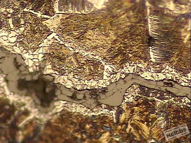

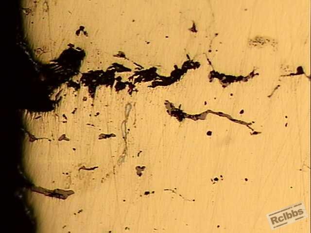

50-3.jpg 500-4.jpg 请教此种是锻打裂纹还是原材料缺陷呢?

xiaoxianglou 发表于 2012-8-28 21:40
请教此种是锻打裂纹还是原材料缺陷呢?
你这个产品似乎过烧了,裂纹可用不同放大倍数观察,看看是不是沿晶扩展的。

发表于 2012-8-29 21:36:00 | 显示全部楼层
没有出现过烧的现象吧,裂纹并非沿晶扩展
