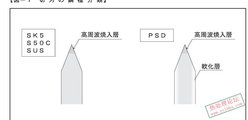

我们公司是生产刀片的厂家,想问一下是否能否使用高频淬火对刀片的刀锋进行
热处理,处理深度0.5。处理后是否会影响刀片的锋利度。谢谢

 楼主| 发表于 2008-7-27 22:15:32 | 显示全部楼层
回复 5# 的帖子
在日本有这样的热处理方式,但不知道国内能否做到。参考附件

发表于 2008-7-28 11:19:22 | 显示全部楼层
这种方式我曾做过,分享一下:
刀尖局部硬化,必须选择频率高(400~600KC)的设备。右边刀具母材表层有脱碳层,原材料须在可控气氛加热炉中,先施以脱碳处理再淬火-回火,经刃口研磨好后,再高频淬火。

发表于 2008-7-29 11:15:34 | 显示全部楼层
刃口经研磨后,已无脱碳层,再经高频淬火,没问题。
若刀片的材料使用日本的SK4,SK5,高频淬火最好是油冷。

发表于 2009-3-22 23:09:01 | 显示全部楼层
变形
雕刻出来的刀应该具有一定形状吧,如果是直刀可以高频,频率5-30MHz,扫描自冷,但频率再高也会变形,程度问题。硬度、深度能有保证。如果不能矫直则不可用。
发表于 2009-3-23 10:45:19 | 显示全部楼层
这个件高频淬火最大难点是刀刃的过热和变形。仔细看了图后,我认为用高频可以做到,但要经过试验才能搞出加热参数.
