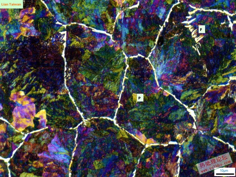

1. 55钢热锻空冷过热组织

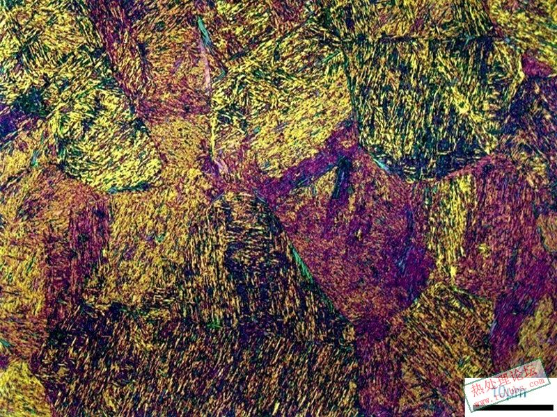

2. 高频淬火组织(网状F+M+T)

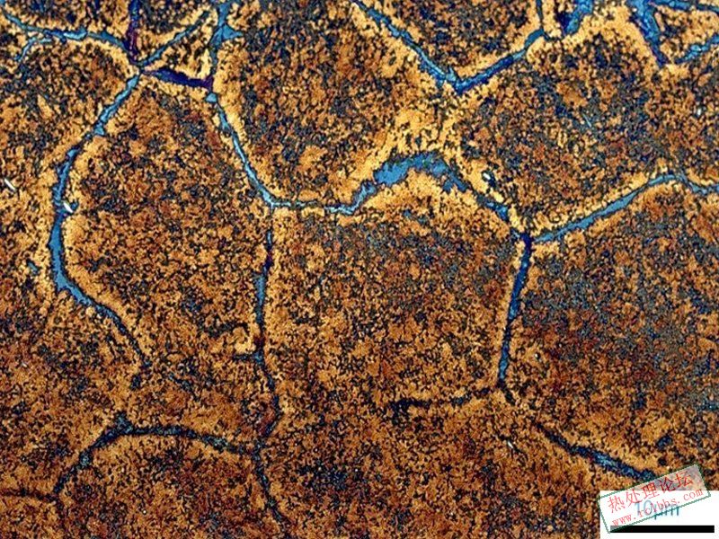

3. 高频淬火过渡层组织

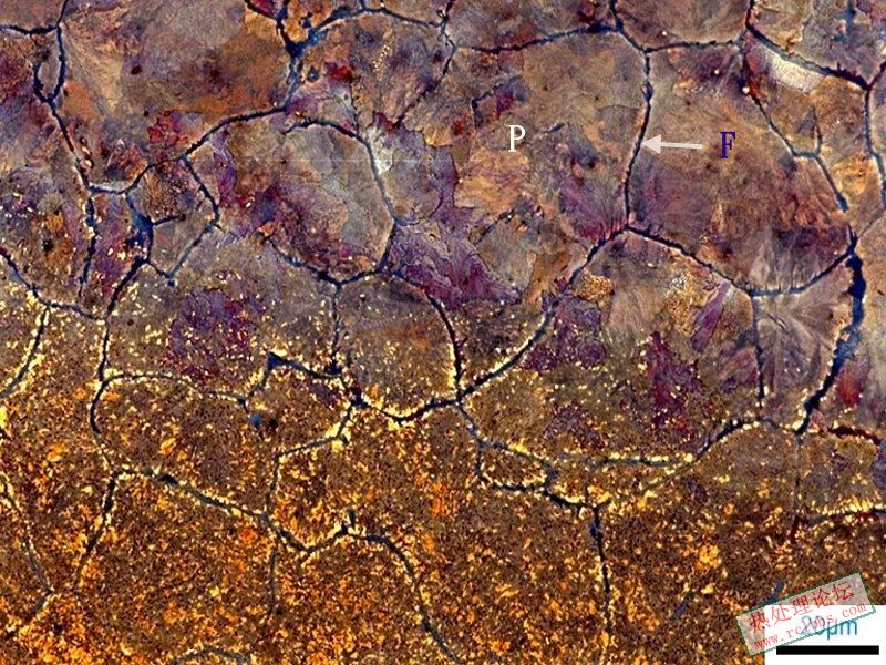

4. 高频淬火过热组织
以上高频淬火组织是几级

1. 55#钢热锻空冷过热组织(非平衡状态下的铁素体+珠光体)
2. 高频淬火组织(网状屈氏体+M+T)
3. 高频淬火过渡层组织
4. 高频淬火过热组织(并非过热组织)
产生以上组织的原因是锻造后没有进行调质处理而得到的综合产物,属于正常的组织形态。
由于锻造后产品的晶粒粗大,没有进行细化晶粒处理,在感应淬火过程中非平衡组织没有完全A化而产生的图1组织。
由于晶粒粗大,感应淬火加热时间短晶粒不可能重新形核,粗大晶粒遗传产生的整个组织全部粗大。
建议采用细化晶粒处理后进行感应淬火可以完全改善以上组织。

楼主是如何制作彩色照片的.
图一产生的大晶粒组织是否同原材料有关?
发表于 2009-8-1 03:57:33 | 显示全部楼层
最后那张图感应淬火后得到粗大的组织,是因为承袭了第一张图锻造形成的粗大晶粒。依照正常热处理加热温度范围来衡量锻造温度当属过热性质的,因此一般情况锻件存在不同程度的过热,应当经过正火对过热形成的缺陷组织加以改善,否则在最终热处理不会获得良好的组织和性能。

第四张图片按JB/T9204可评为2~3级!

最后一张那一块一块的是什么组织 啊,这种彩色相图怎么看起来有点像索氏体,又有点像上B,请各位高工指点下在下
