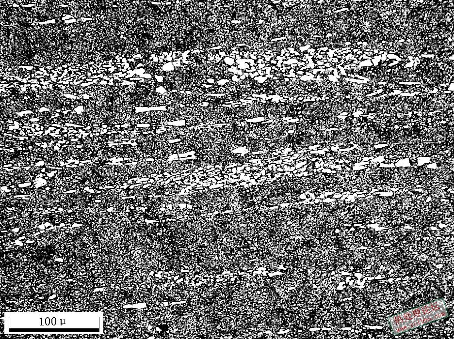

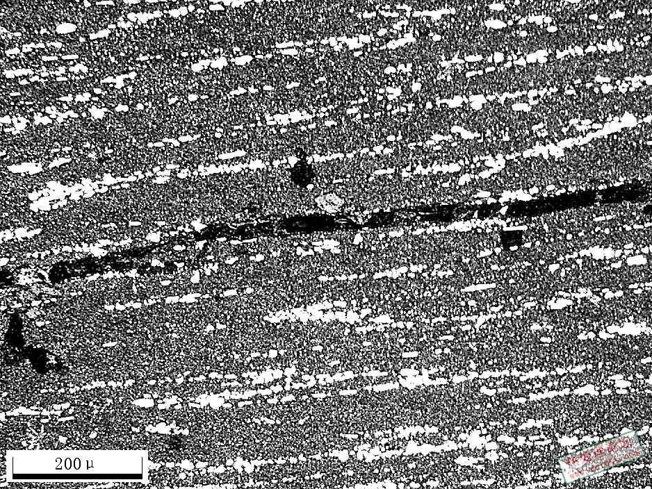

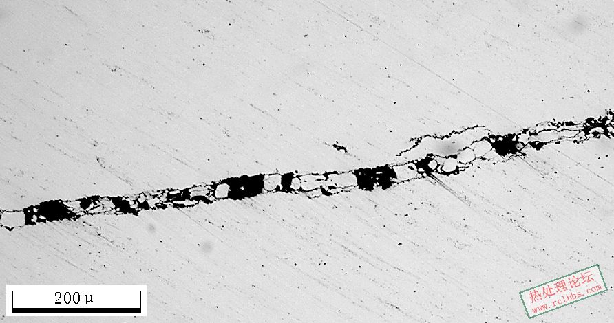

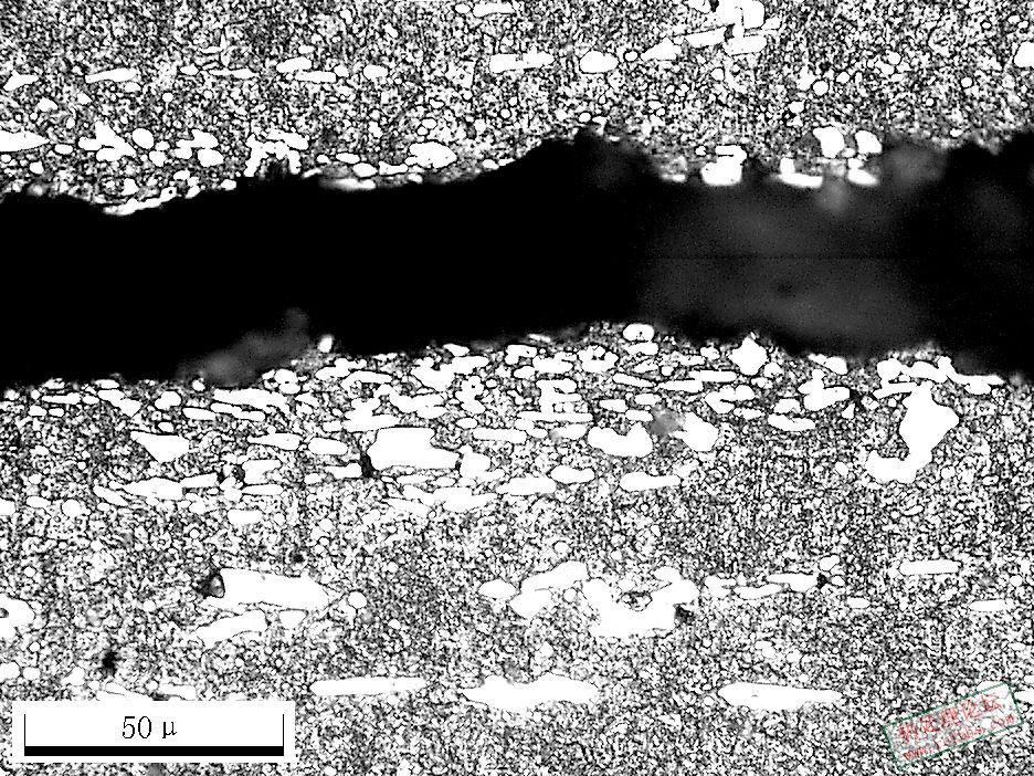

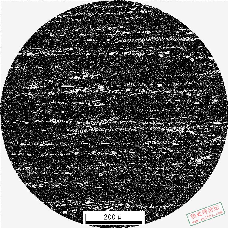

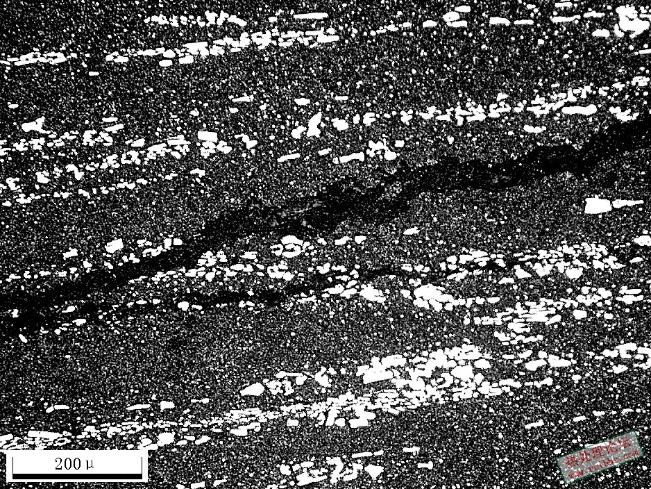

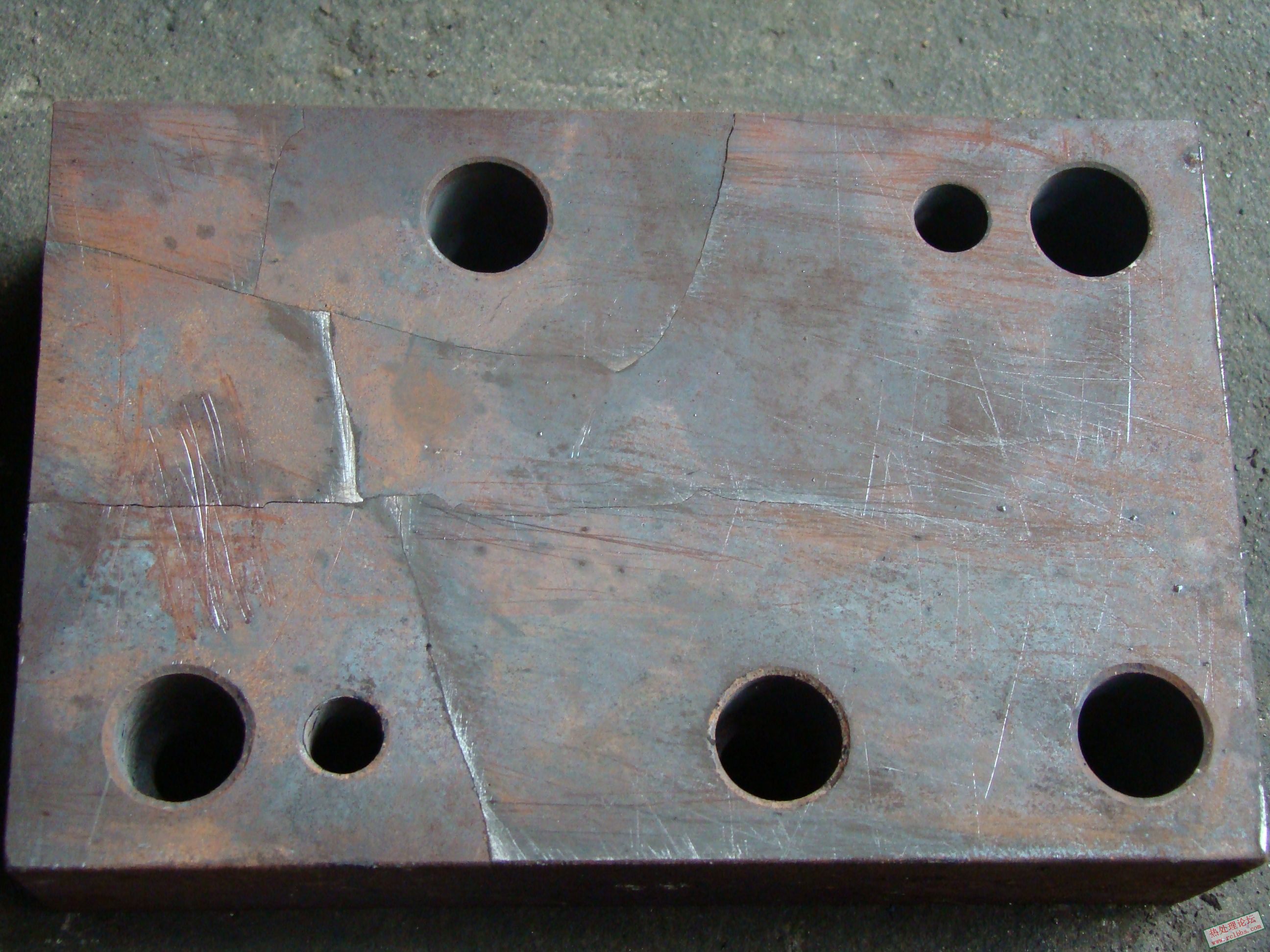

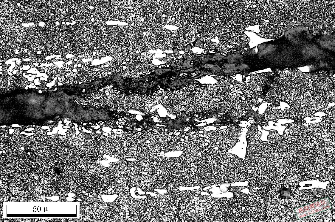

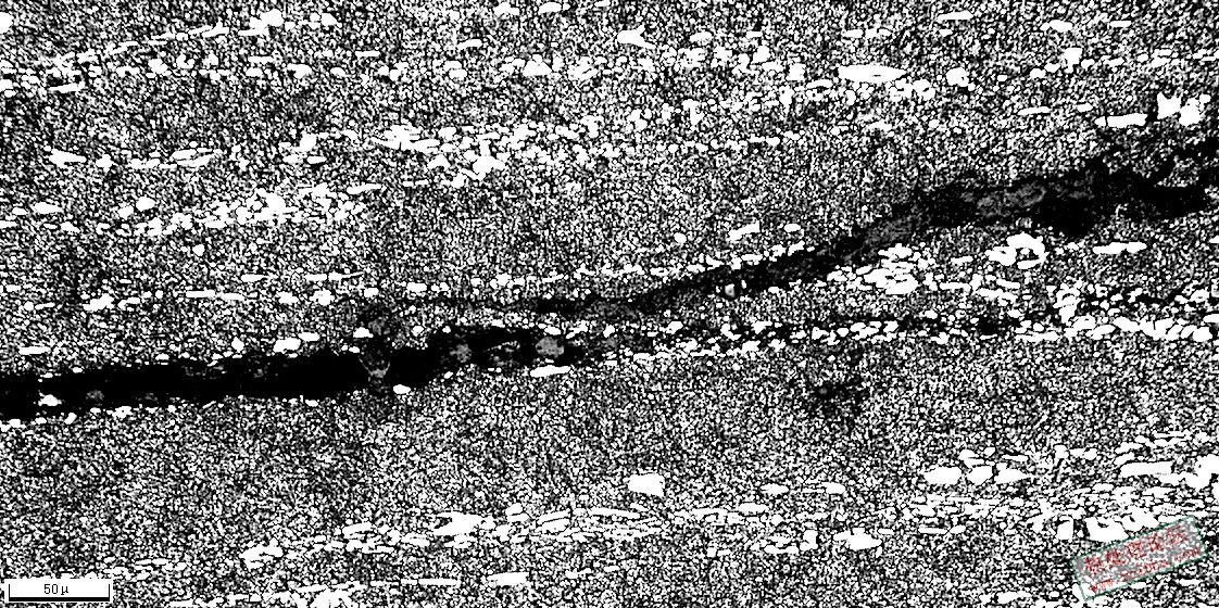

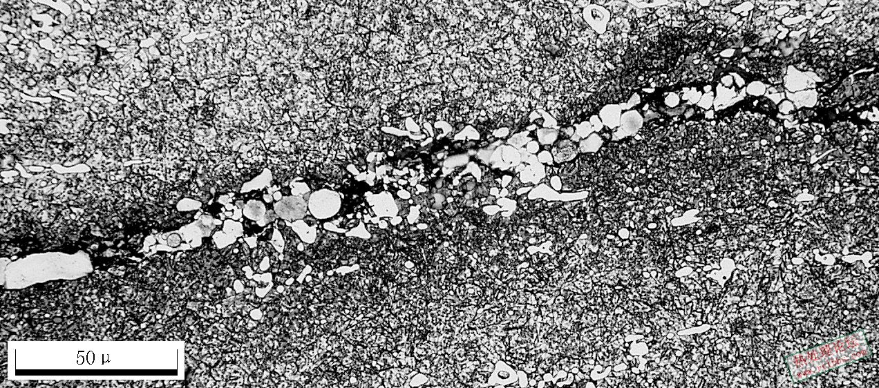

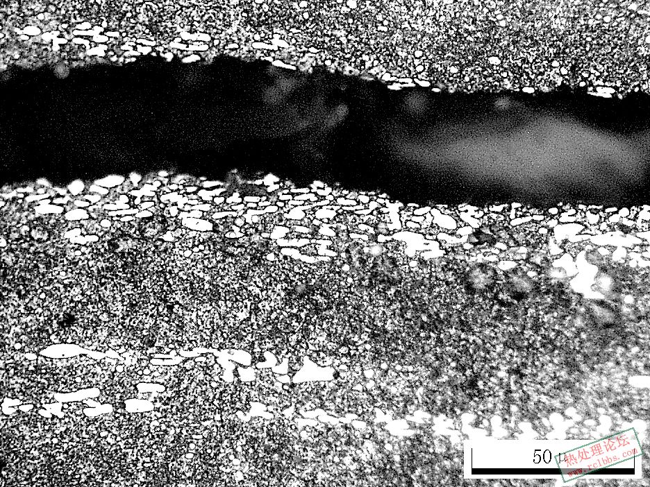

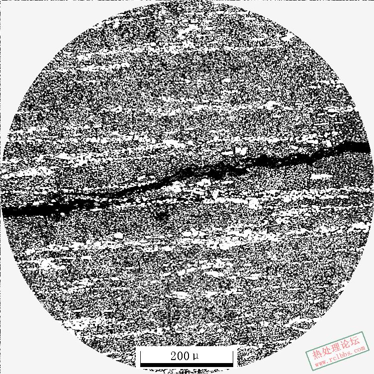

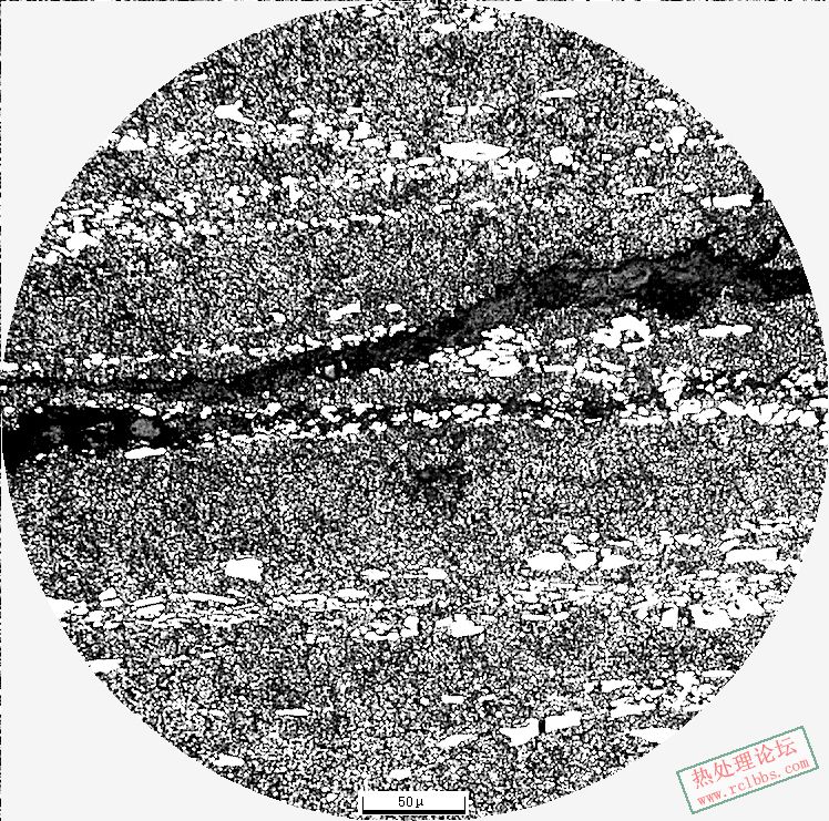

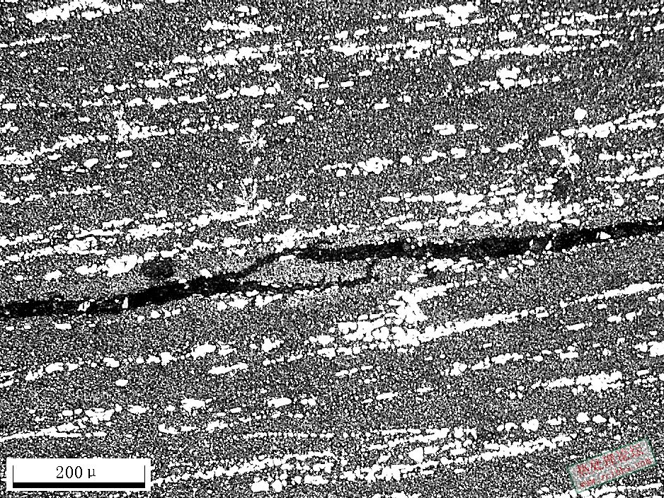

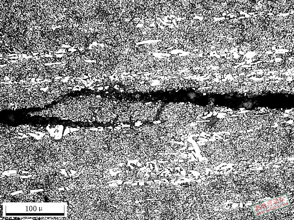

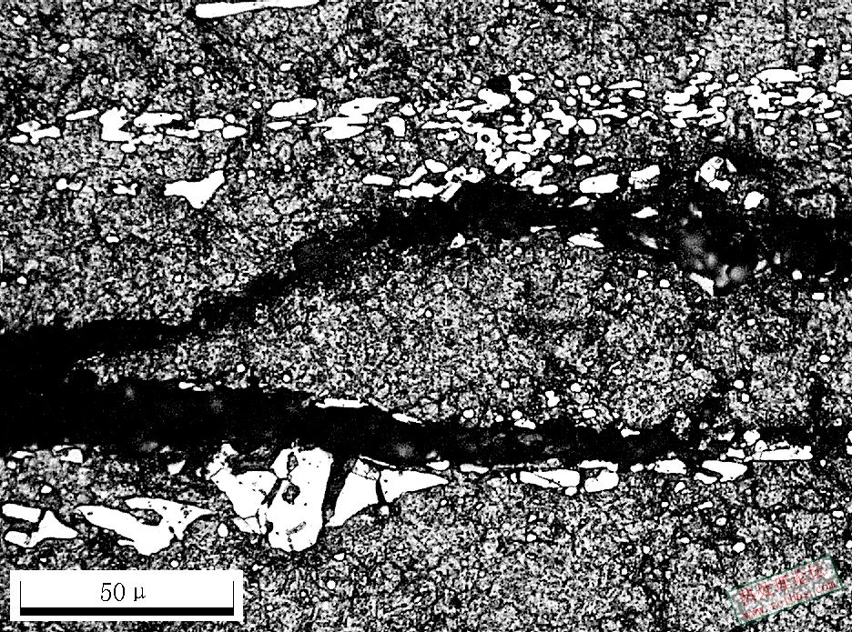

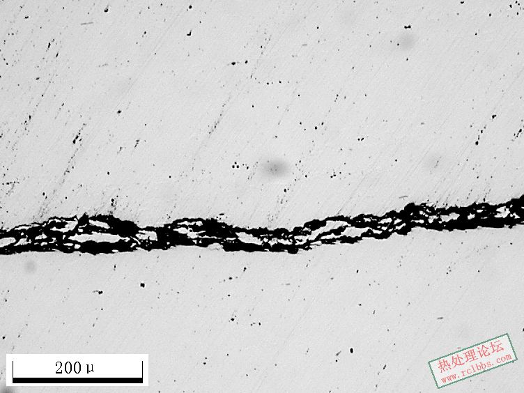

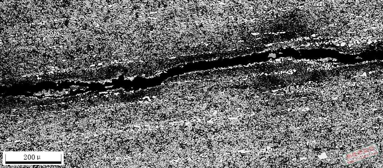

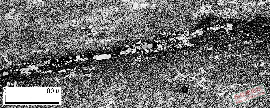

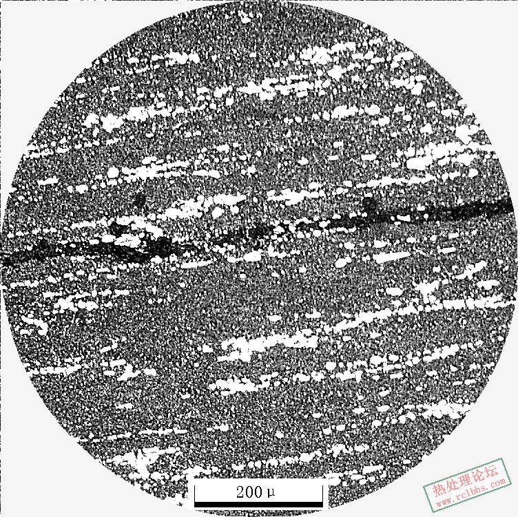

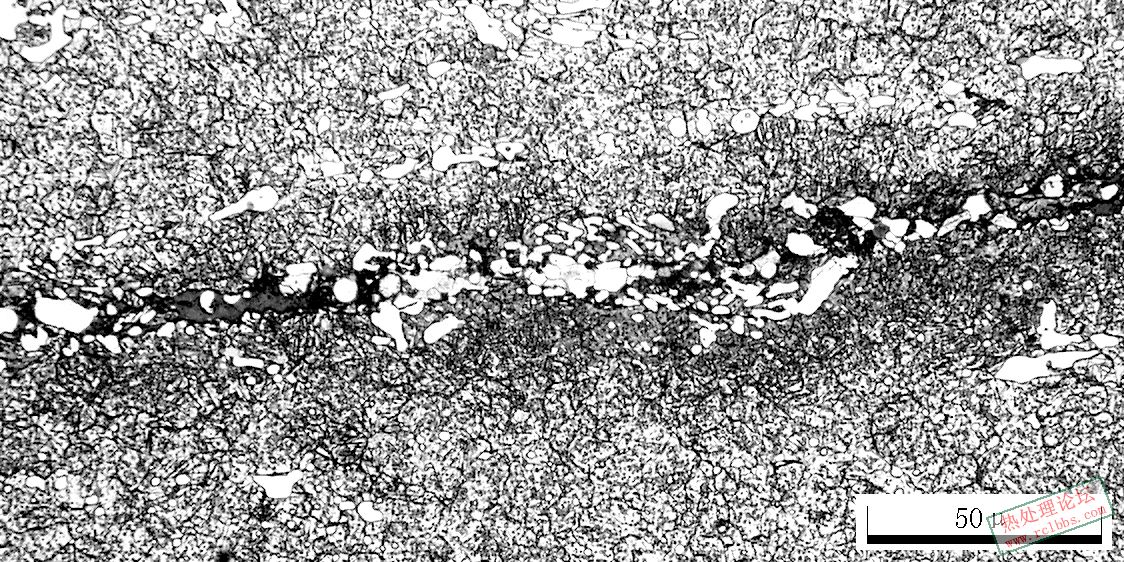

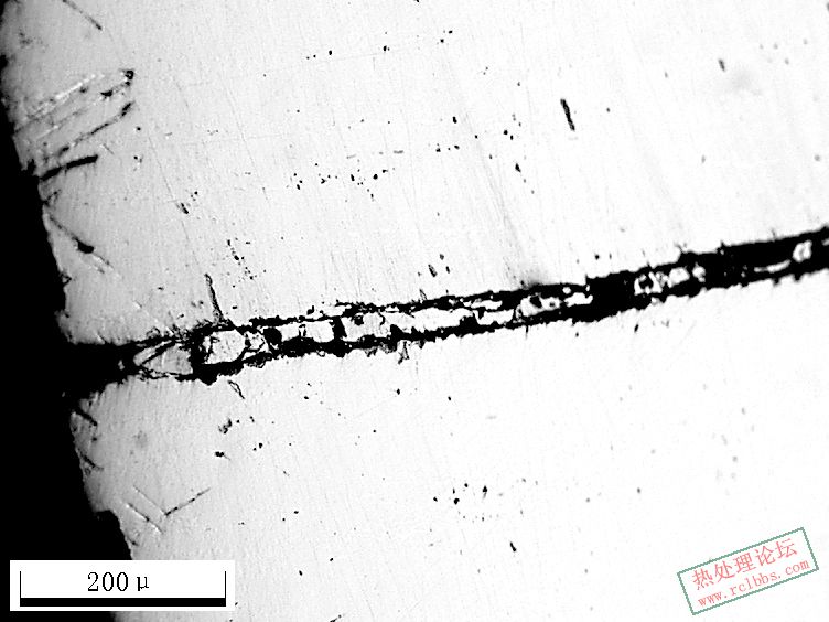

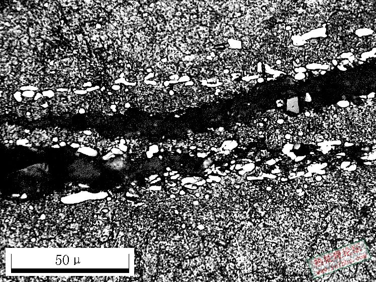

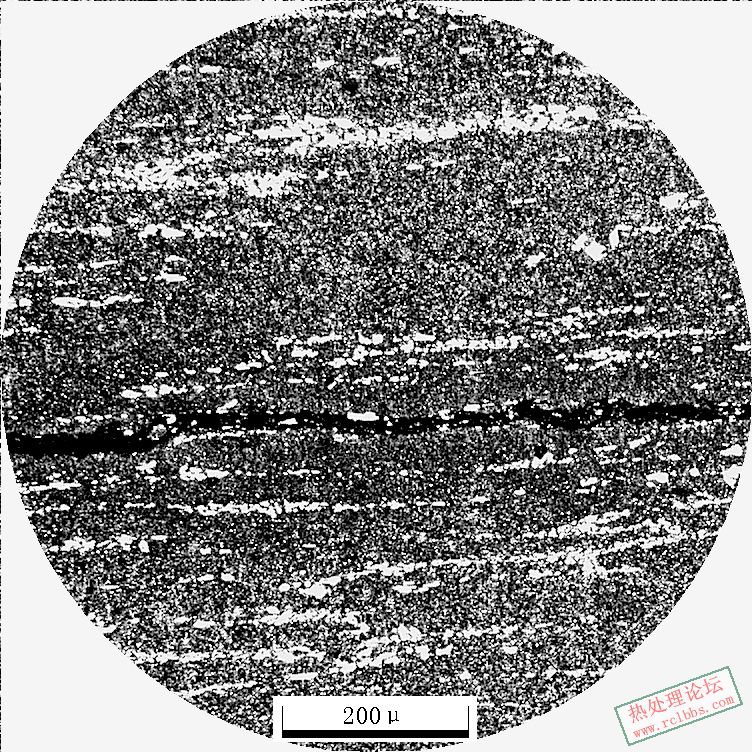

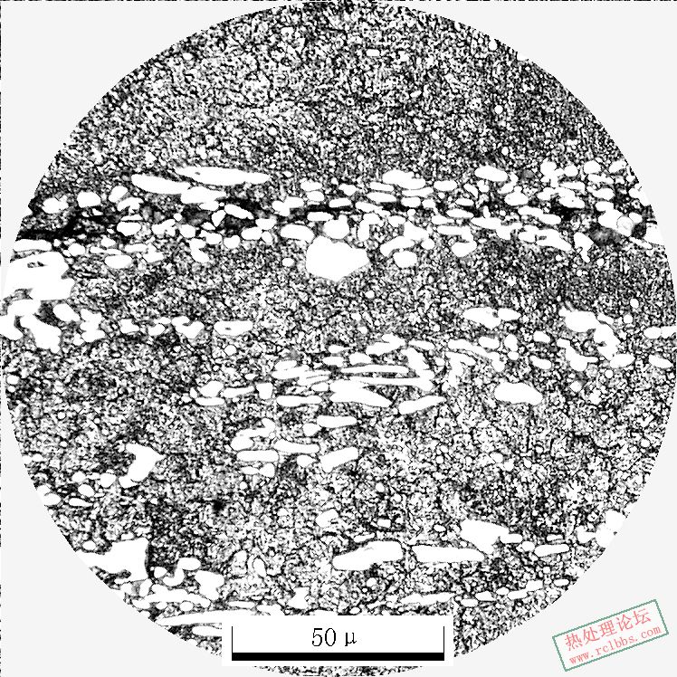

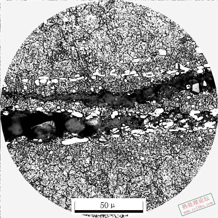

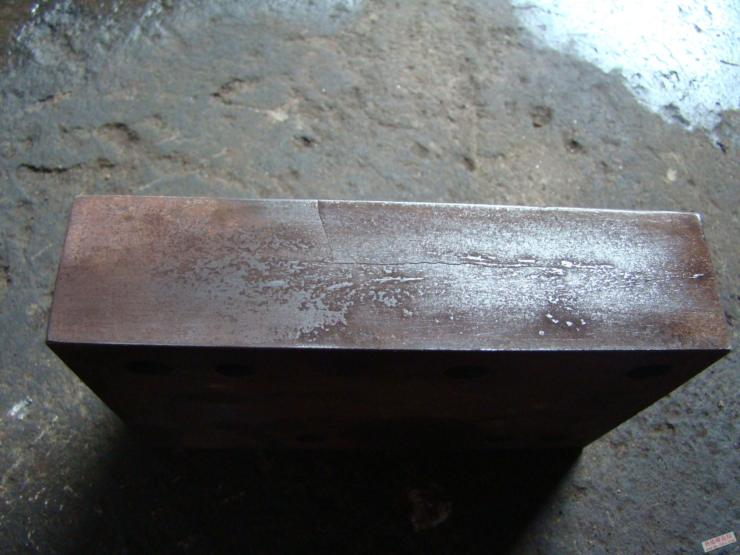

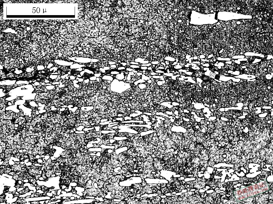

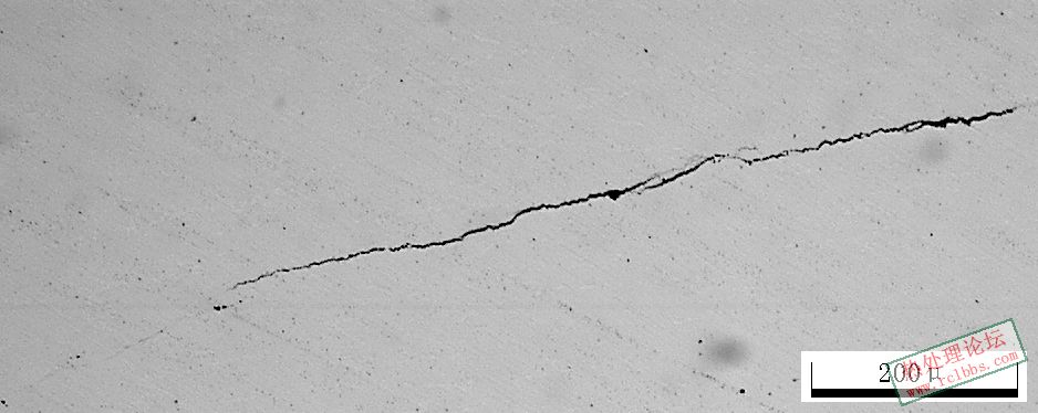

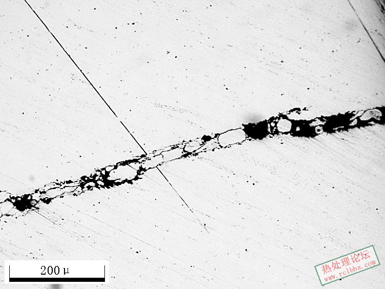

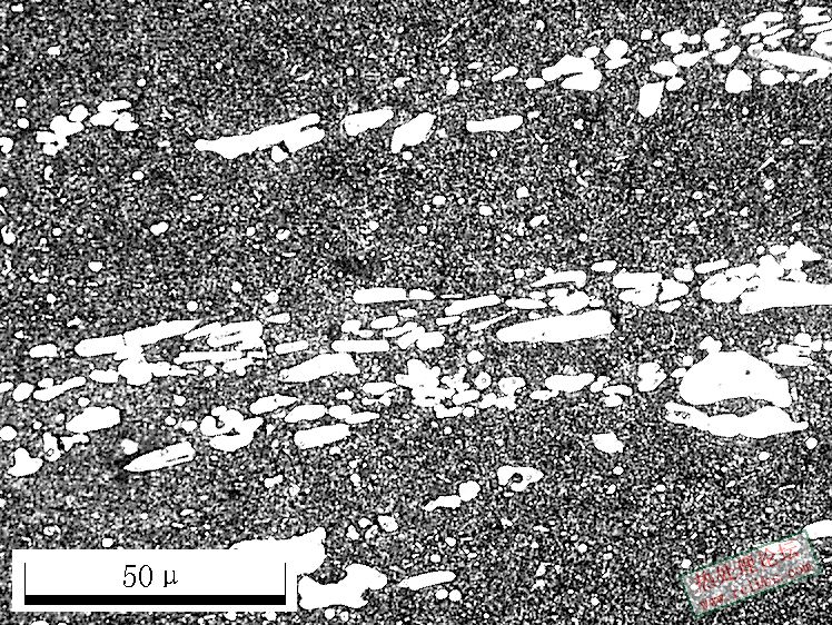

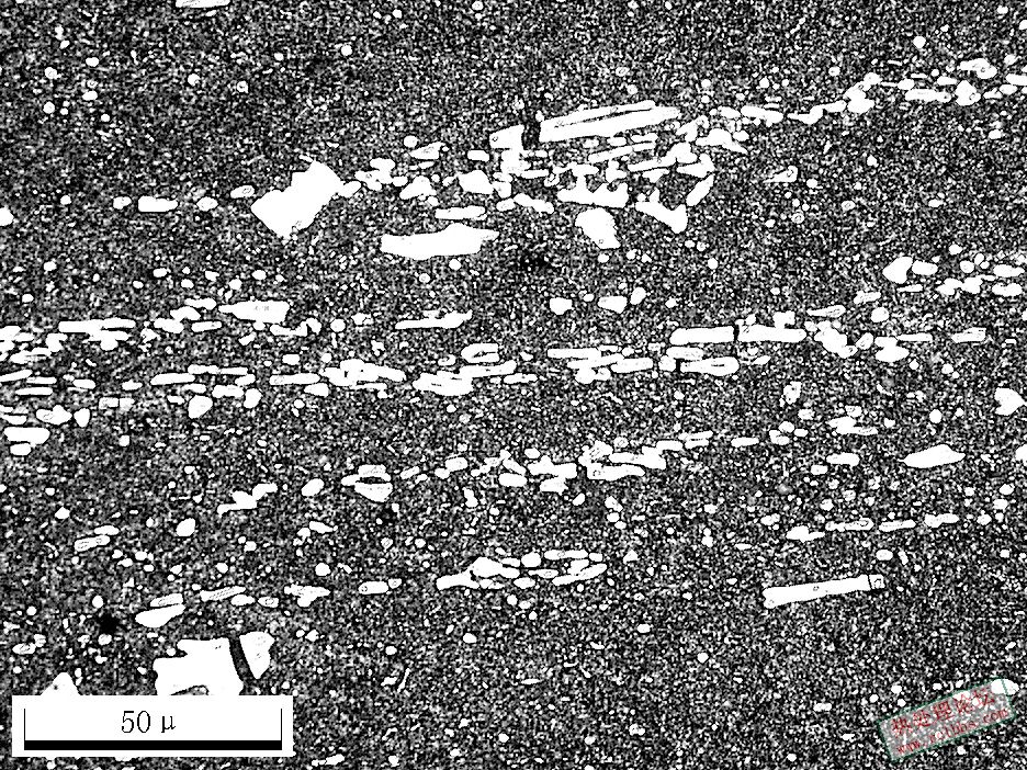

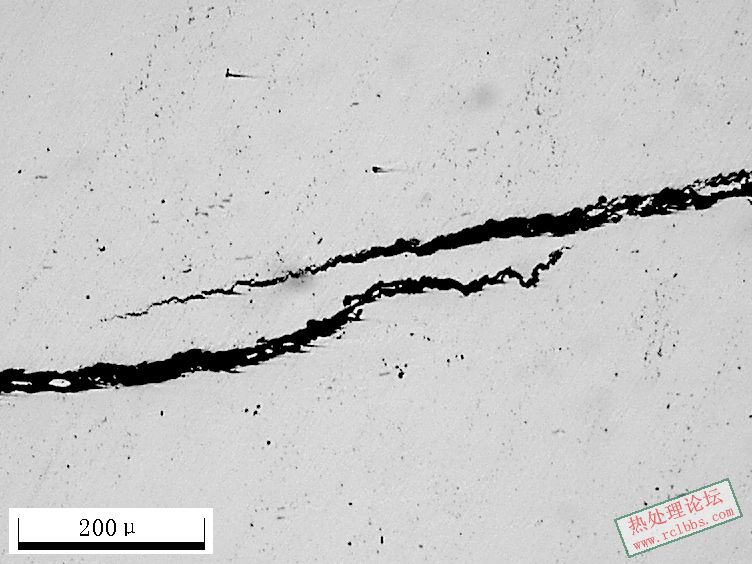

Cr12MoV模具开裂,碳化物带状偏析:模具沿碳化物偏析带开裂,淬火油可能混水,导致冷却过快,造成在偏析处开裂,
[ 本帖最后由 wujunfeng610 于 2008-8-11 17:32 编辑 ]
开裂模具
开裂模具
开裂模具
开裂模具
抛光态
抛光态

很好的实例,值得参考。金相图放大倍率要注意一下。

 楼主| 发表于 2008-7-30 19:43:41 | 显示全部楼层
裂纹跟着碳化物偏析带走
发表于 2008-8-2 16:25:00 | 显示全部楼层
楼主搞错了,不是淬火问题,是你的材料不合格,共晶碳化物超标。
发表于 2008-8-2 21:13:58 | 显示全部楼层
淬火应力大是主要原因。
发表于 2008-8-2 21:18:22 | 显示全部楼层
怎么裂了那么多道啊,材料的缺陷是诱因吗,油里有水是很害人的,我们的小油车里有水,结果另外一个人不知道,他干50CrV淬火,零件直接放到里面了,捞出来一看裂了,呵呵。
发表于 2008-8-2 21:24:09 | 显示全部楼层
请问楼主使用的是什么显微镜?
发表于 2008-8-3 08:09:47 | 显示全部楼层

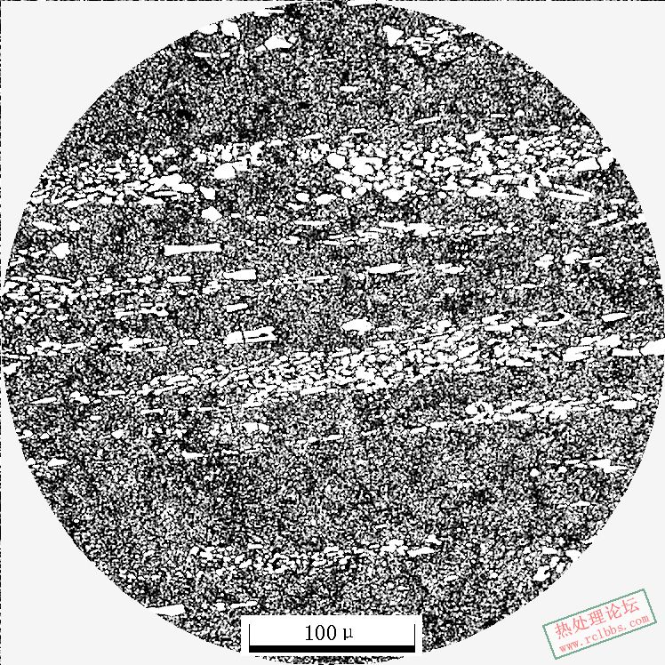

线状炭化物几乎占据整个视场,在淬火过程中会应力集中而开裂,应先经过正火消除炭化物的聚集再淬火。
签到天数: 226 天
 楼主| 发表于 2008-8-7 21:22:45 | 显示全部楼层
回复 4# 的帖子
有何依据?比如GB 共晶碳化物不均匀度评级

发表于 2008-8-9 21:47:09 | 显示全部楼层
从工艺方面做,基本可以避免开裂!
1、采用下限温度加热淬火;
2、尽量缩短保温时间;
3、用分级油,降低冷速,减少热应力及组织应力;
4、淬火后马上回火,不要耽搁一点时间。

发表于 2008-8-9 22:23:06 | 显示全部楼层
碳化物偏析非常严重是原材料问题
签到天数: 226 天
发表于 2008-8-10 11:51:50 | 显示全部楼层
我觉得材料碳化物偏析固然比较严重,但跟淬火介质冷却速度也有很大关系,我曾见过更严重的偏析,但淬火后没裂

发表于 2008-8-10 16:55:26 | 显示全部楼层
回复 8# 的帖子
图片显示的是带状共晶碳化物,正火工艺是不能消除的.这样的钢材要重新锻打工艺才能消除带状组织.
发表于 2008-8-11 09:09:06 | 显示全部楼层
国内泛滥成灾的垃圾料~
楼主的概念有些问题,共晶碳化物的偏析不是冷却过快造成的,是由于锻造不充分导致的.此类垃圾料只有充分锻造才可以改善,正火只能消除晶界上的二次碳化物,并不能消除大块的共晶碳化物.
签到天数: 226 天
 楼主| 发表于 2008-8-11 17:35:49 | 显示全部楼层
回复 15# 的帖子
精益同志看的真切:掉字了,谢谢!已经更正!

发表于 2008-8-31 20:45:03 | 显示全部楼层
是锻造不过关导致的,没有充分破碎原始共晶碳化物
签到天数: 62 天
发表于 2008-9-2 17:28:27 | 显示全部楼层
不知楼主的材料与GB对照是否为合格(与材料截面积厚度有关)?如果因原材料较厚,而判定合格,那么这样的开裂原因是判给热处理呢还是材料带状偏析呢?
签到天数: 226 天
 楼主| 发表于 2008-9-2 18:41:14 | 显示全部楼层
原材料是合格的:我认为是锻造不充分,未能是碳化物均匀分布而成带状,冷却过程中开裂
