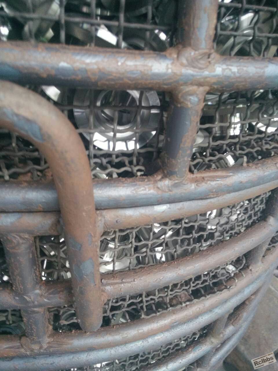

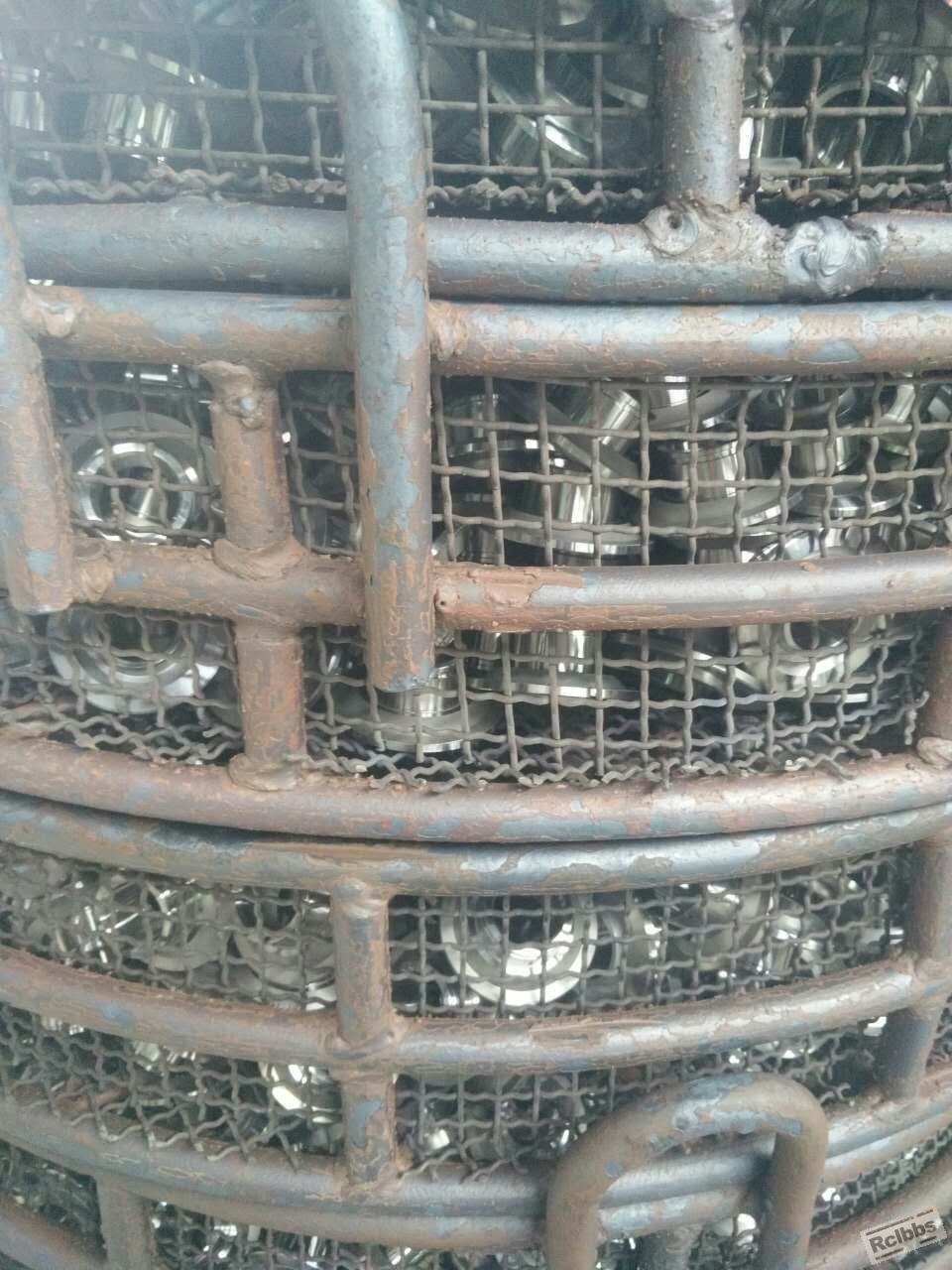

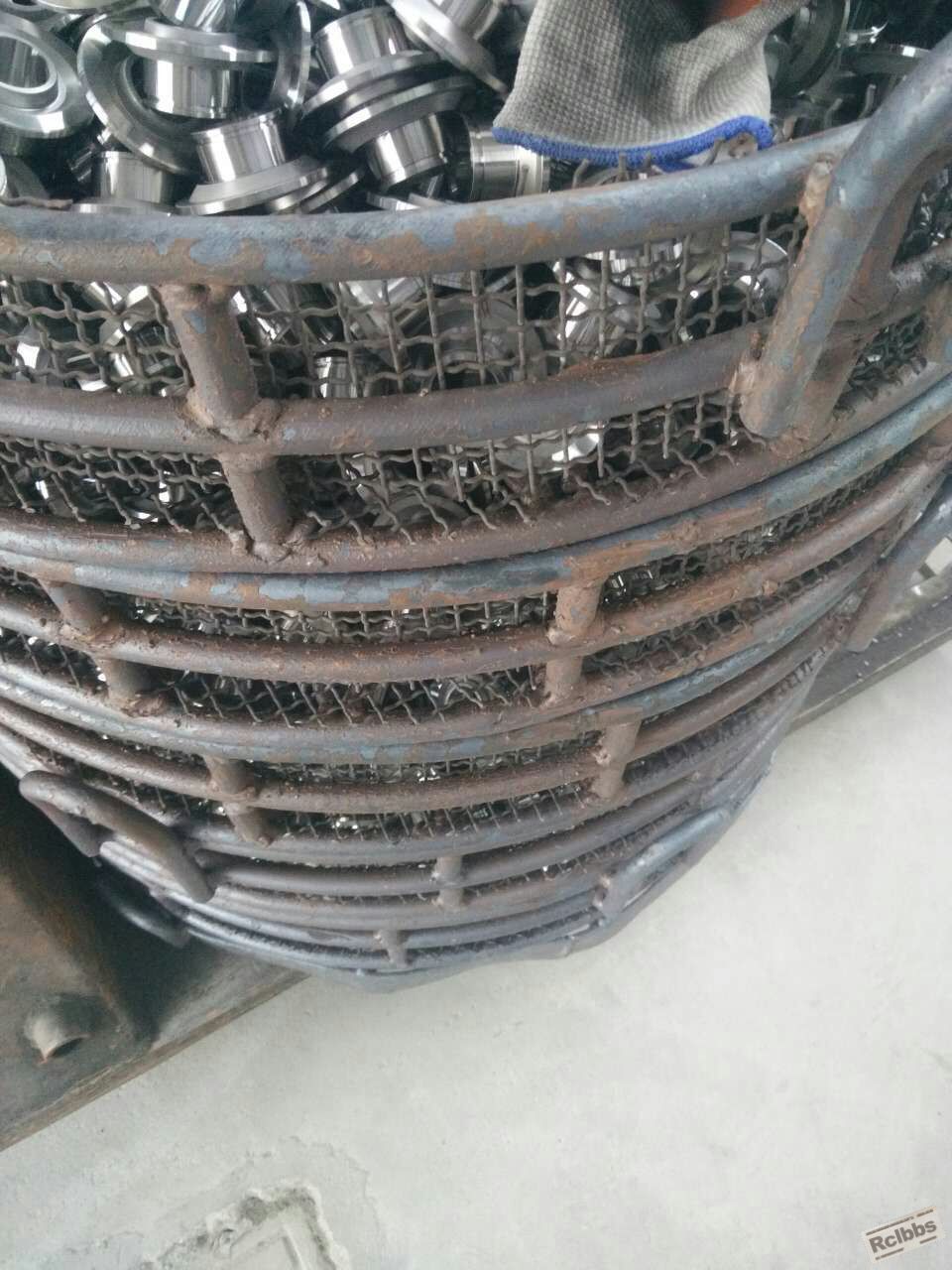

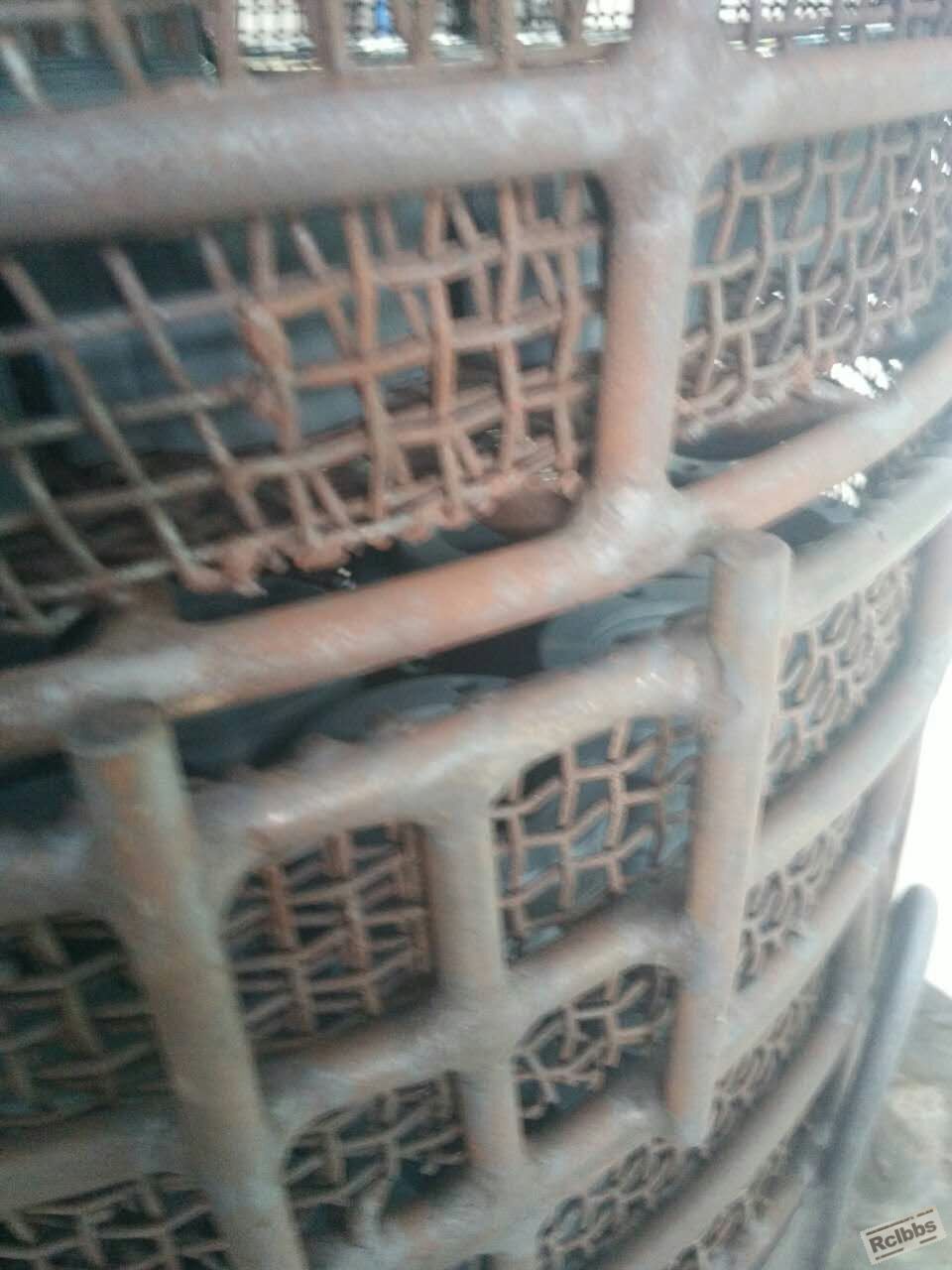

黑化炉工装使用一段时间后,放在那不使用时会出现红色的氧化皮并且容易粘在工件上,如果接连使用不会出现氧化皮现象,这是为什么啊 ?材质 304

不锈钢之所以防锈是因为表面产生的致密的氧化铬保护层。
红锈就是Fe2O3,这是Fe被氧化的最终产物,Fe被氧化的顺序为 FeO, Fe3O4,和Fe2O3
有了红锈就说明表面的氧化铬保护层被破坏的不轻,最大可能就是被黑化介质腐蚀掉了。
个人建议,如果确定目前的工装材料本身没问题,就要考虑实施316了。
